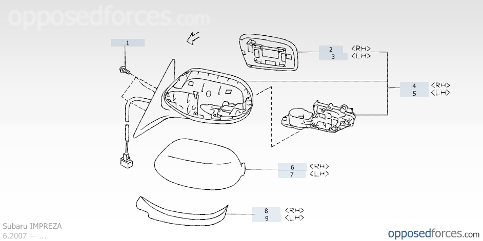

подскажет может кто...? чтоб снять пластик с боковых зеркал, нужно зеркало снимать-разбирать, или там просто на защелках, - подцепить и стащить? импреза 3

Да, просто на защелках. Но получится-ли подцепить и стащить без последствий не знаю, защелки там разной длины и в разных неожиданных местах. Можно попытаться, предварительно сняв зеркальный элемент, откроется нутро и все станет понятней.

мда)) зеракальный элемент сначала, и как его аккуратно снимать написано... а накладка ваще колпаком зеркала называется))
те кто эти зеркальные элементы тырит просто прочитал мануал, пришлось правда это на странице 2806-й...))
