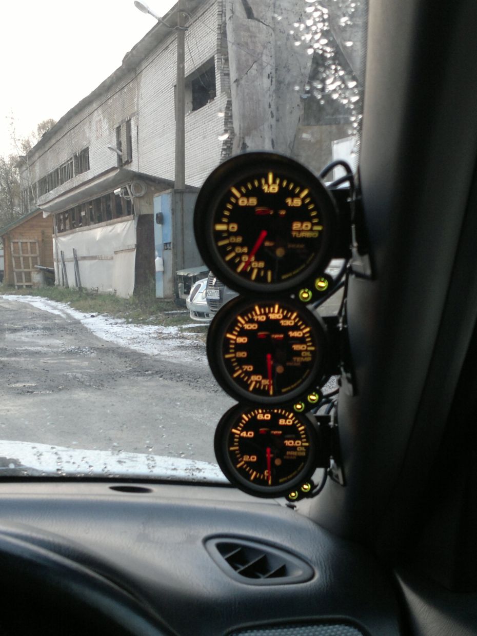

Обновочки для форика

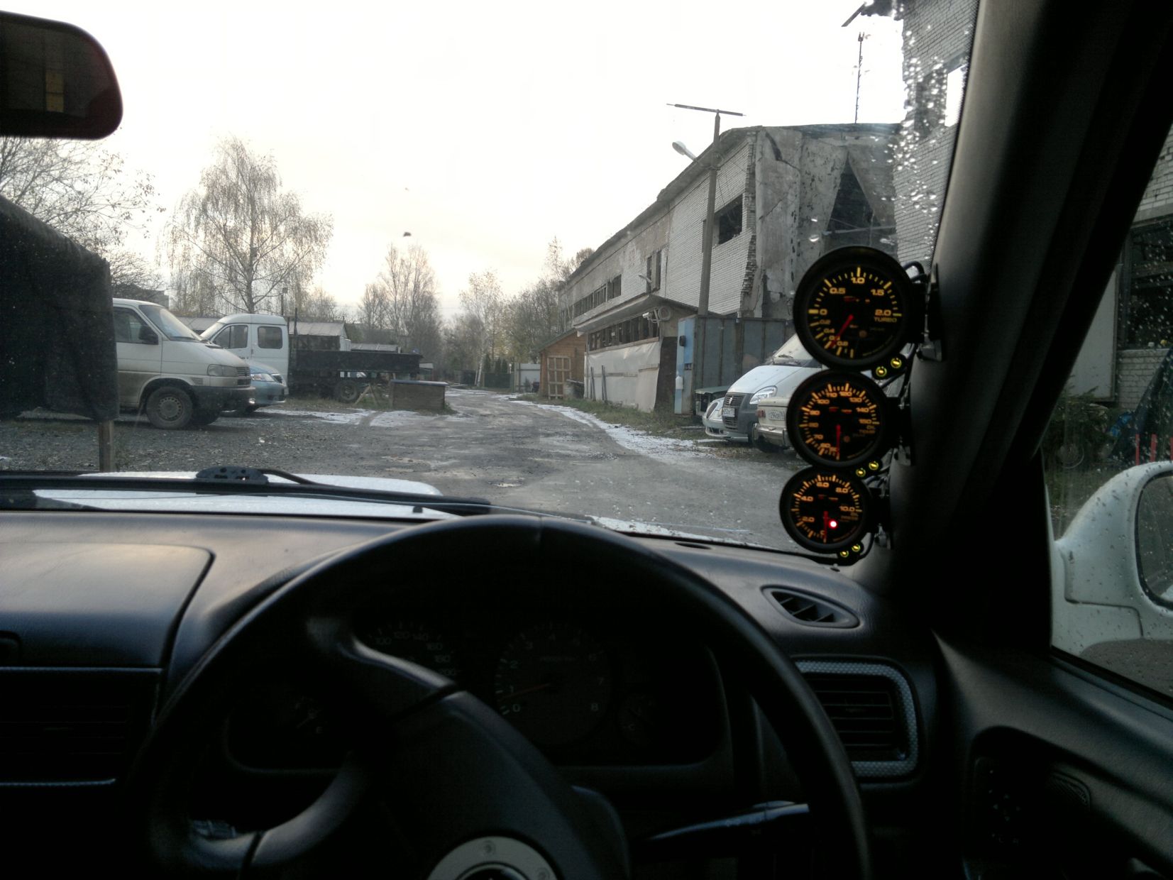

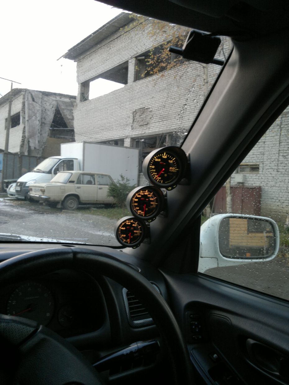

Snake писал(а):Обновочки для форика![]()
Да про приборы забыл рассказать вот здесь все подробно про модели:
сразу пишу (ЭТО НЕ РЕКЛАМА ЭТО ОТЗЫВЫ)
Наименование: PK-SC6001B
> Описание: Датчик наддува 60 мм
> Ссылка для просмотра данного наименования:
http://www.deporacing.ru/cat/32/item/164/
> Цена: 3500 руб.
Наименование: PK-SC6027B
> Описание: Датчик давления масла 60 мм
http://www.deporacing.ru/cat/32/item/165/
> Цена: 3800 руб.
Наименование: PK-SC6047B
> Описание: Датчик температуры масла 60 мм
http://www.deporacing.ru/cat/32/item/169/
> Цена: 3000 руб.
По эксплуатационным свойствам и качеству сборки пока нареканий нет но как говорится время покажет![]()

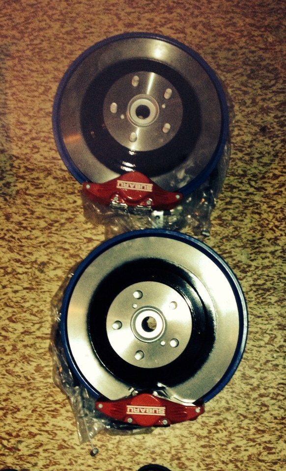

Собрал не так давно я себе задние тормоза вот хотел поделится что было проделано:
1. Купил контрактные кулаки, разобрал их и выкинул все кроме самого кулака и ступицы, все что осталось отдал в пескоструй и после покрасил.
2. Купил новые пыльники от WRX под тормоза 2POT, покрасил их в цвет кулаков + Ступичные подшипники и все сальники к ним.
3. Купил полный компл. для стояночного тормоза + троса правый/левый + вентилируемые тормозные диски TRW
4. Ну и напоследок купил на японском аукционе компл. новых суппортов 2POT по цене б/у
подвернулись грех было не купить.
Ну и в итоге вот что мы имеем на фото, фото качественней сделаю когда поставлю на машину...
подвернулись грех было не купить.Ну и в итоге вот что мы имеем на фото, фото качественней сделаю когда поставлю на машину...

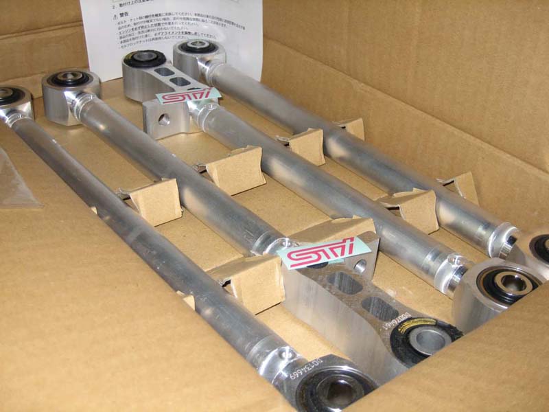

Вместе с задними тормозами будет установлена новая подвеска вот она на фото:

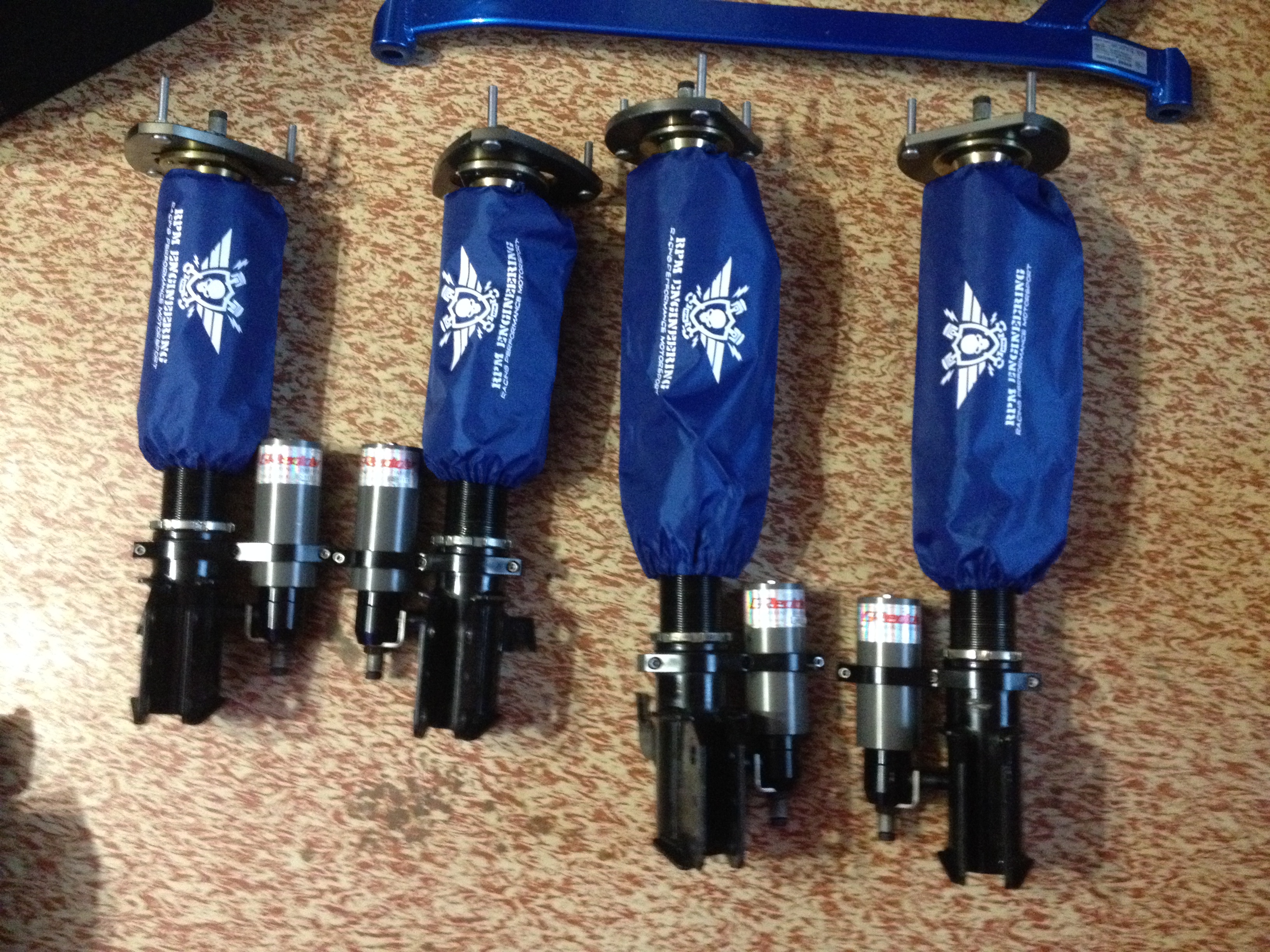

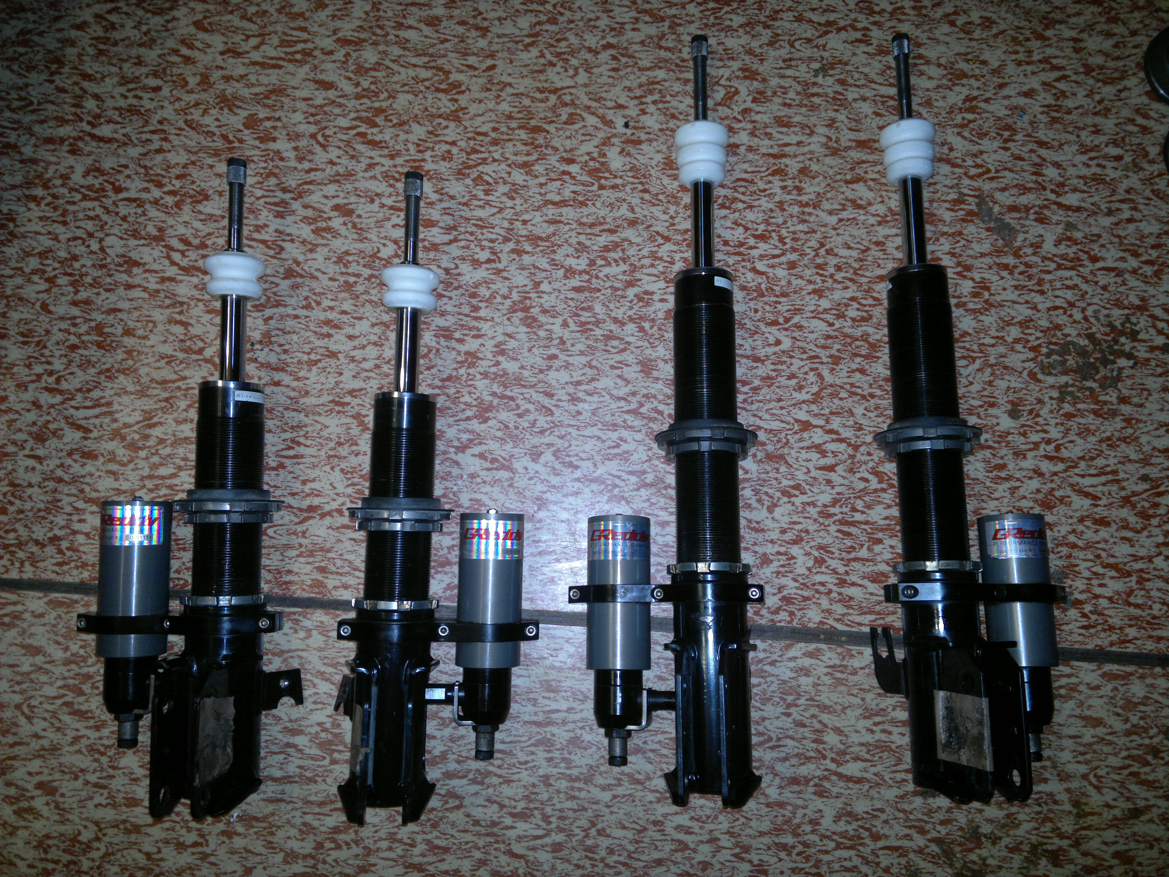

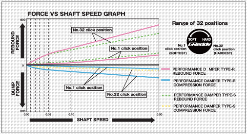

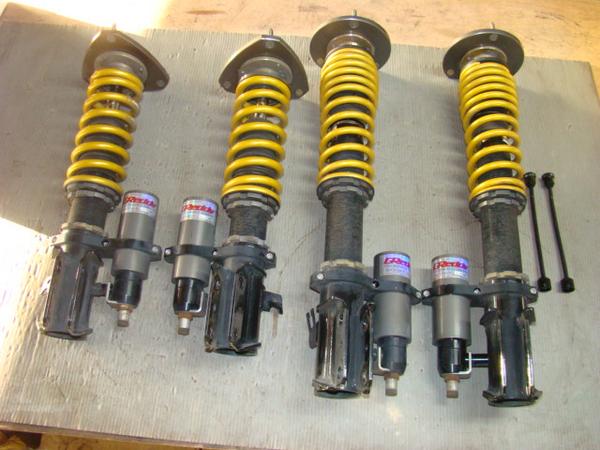

Внимание скоро в продаже !!!
Комплект однотрубных стоек FULL TAP Greddy Type R от GDB
также без проблем встают на SG SF мало б/у c Японии.
Отличные стойки со всеми видами регулировок для асфальта.
После покупки сразу же были отданы на осмотр, ремонт "если потребуется" и замену масла в Kenetica Suspension https://www.instagram.com/kenetica/ небезызвестному Логинову Кириллу, разборка и осмотр показали что все стойки в отличном состоянии можно было даже не менять масло, по итогу стойки были вымыты внутри и снаружи, залили новое масло, для упрощения последующих рибилдов врезали другие клапана для закачки азота т.к к родным расходники не найти, закачали азот, поставили новые отбойники и собрали их. ! https://vk.com/rpm_engineering?w=wall-13918281_423
Доп. вопросы в личку ...
