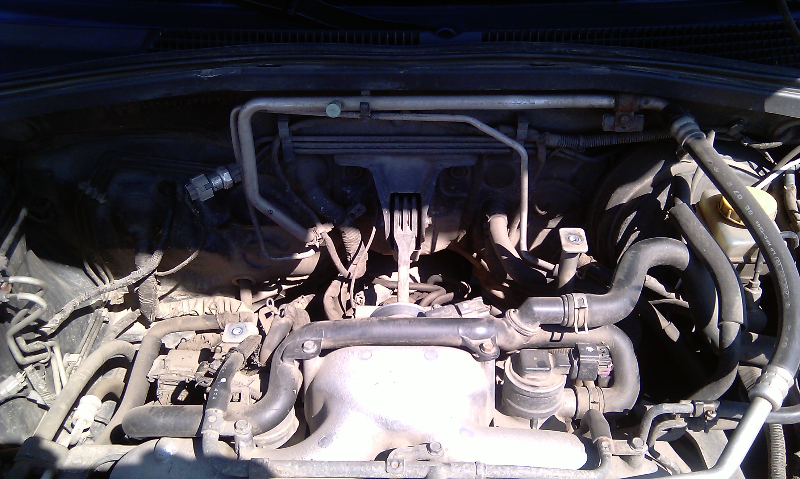

serjoli фотки сделаю. Выложу, если разберусь как. По поводу параллельности клапанам - это как??? На московском форуме читал: просто откручиваешь стальные трубки, идущие в голову и сверлом (шестёркой) аккуратно выгребаешь каку. Если вспомню где читал - выложу ссылку

Сегодня почистил всю систему, кроме помпы. Ошибка 0410 ушла, осталась 2444 (как раз помпа). С ней разберусь чуть позже. Подскажите, как фотки выложить

Снял клапаны, прочистил. Снял трубки , тоже прочистил. Прочистил каналы сверлом. Левый был чистый, правый забит, ковырял минут его минут двадцать. В итоге: ошибка 0410 ушла, ошибка 2444 осталась и не сбрасывается. При запуске помпа работает секунд шесть-десять, потом вырубается. В чём может быть дело????. Да, после прочистки расход увеличился на 2,5 литра!
