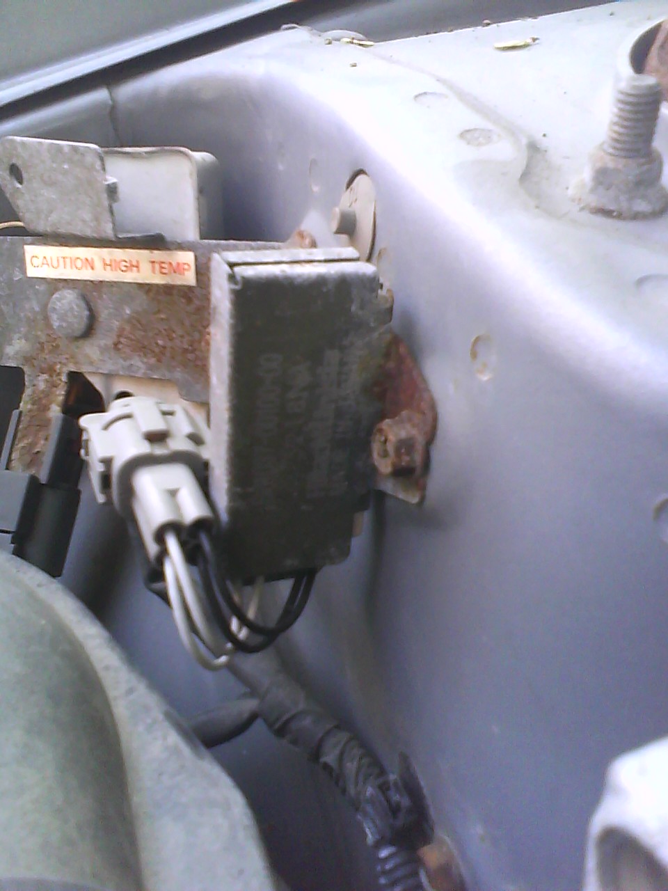

Добрый день!
Может кто-нибудь подскажет: Форестер 2003 - Резистор B31037 00100 00 (установлен на правой передней стойке) ну о-о-очень горячий, руку удержать можно доли секунды, при этом двигатель не запускался пару дней. Понимаю что это скорее всего не нормально, но менять наобум не очень хочется, а в какой цепи он стоит найти не могу? и что с ним делать?

ИМХО, это блок токоограничивающих резисторов АКПП. У некоторых соленоидов очень малое сопротивление. Это сделано, чтобы ток через них увеличить и, соответственно, скорость их открытия, а для удержания в открытом состоянии такой большой ток ненужен, сгореть могут, вот эти резюки его и ограничивают.
Горячие, значит через них ток идет. С коробкой-то все в порядке? Там вообще сопротивление около 15 Ом, ток около ампера, как аккум такое несколько дней тянет, непонятно...

Спасибо
С коробкой вроде все нормально, вопросов, по крайней мере пока, нет. Разве что расход топлива слегка (на пару литров) выше чем в книге написано.
И, разобрался, нагрев идет только когда зажигание включено, а так этот резистор холодный. Буду наблюдать дальше.
