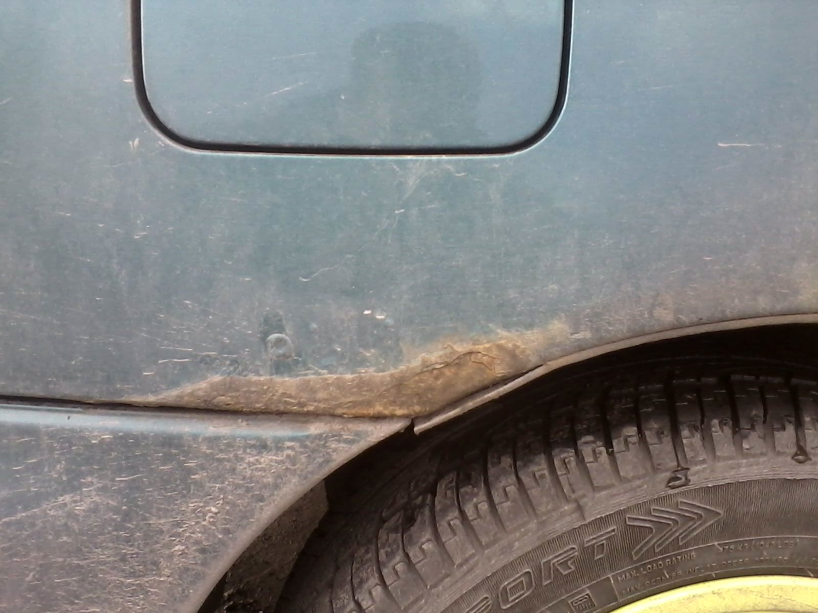

Решил покрасить колесную арку,люди не берутся за эту работу.
Говорят надо переваривать,искал рем.комплект арок но нигде их нет.Только целое крыло и то под заказ!
Помогите если знаете где их можно купить или где возьмутся за ремонт.
Уголок реально прогнил,просто красить мне кажется мало толку. :17:

можно сделать арку по лекалу...сам себе делал так...

Я себе всё это срезал, зачищал, наваривал металлические полоски, обрабатывал хорошенько со всех сторон, шпатлевал, грунтовал и красил. Но через 2 года (по весне) начили выползать жучочки...

Красить уже нечего. Надо смотреть, есть ли смысл крыло реанимировать. Либо вваривать заплатки, либо из шпакли вылепливать. Ремкомплект существует, но его не найти
