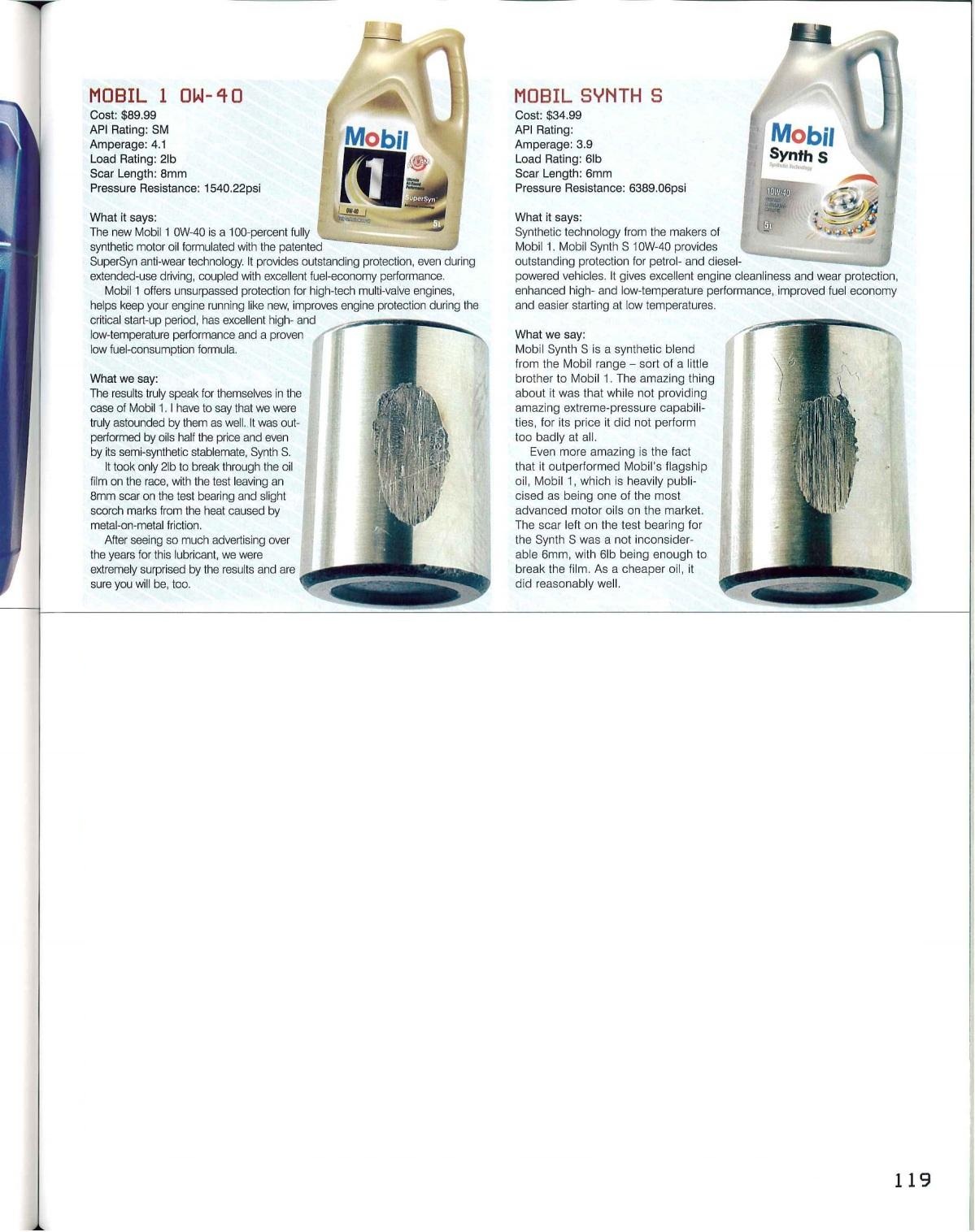

Сообщение ginor » 21 ноя 2011, 09:01
по поводу провернуло владышу у ORZ- тесты масел на машине трения.

Re: Вопрос по маслу
Сообщение ginor » 21 ноя 2011, 09:15
еще

Сообщение Balu2005 » 21 ноя 2011, 09:23
ginor писал(а):еще
Выкладывай до конца, там дальше еще интереснее картинки, на которых пятно протертости вообще минимально

Сообщение ginor » 22 ноя 2011, 06:20
там где пятно минимально(как на pennzoil) ;D , такого масла в россии нет и не будет(Royal p...какое-то)- смысл сравнивать mobil(2-a), shell, Elf
