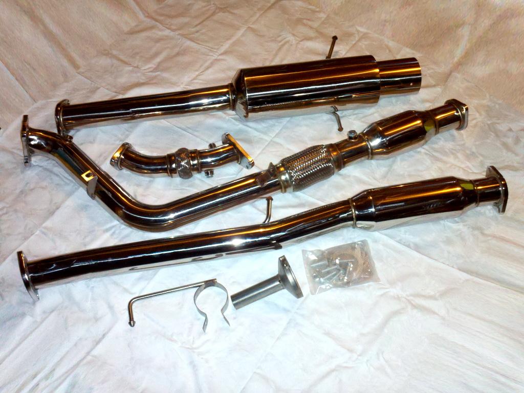

вот такой
[font=Arial]Apexi N1
вся 75мм без заужений
очень качественная копия
в комплекте съемная заглушка(флейта)[/font]
[font=Arial]ценник с доставкой 18[/font]

Сообщение Архитектор » 27 окт 2011, 14:48
MegaDED писал(а): Двигатель: EJ20J(2000CC EMPI SOHC NA)
Запутали человека, у него же АТМО.
А это глушак на ТУРБО.

Да продавец отписался что это турбовый, сказал что в моём варианте нужно только среднюю часть и задную.
Так ли это?  ???

Подскажите средняя часть выхлопа одинаковая на турбо мотор и атмо мотор ?
http://vk.com/club10544370
Re: Forester SF5 - запчасти?
Сообщение Архитектор » 02 ноя 2011, 12:28
разные и по крепежу и по диаметру и по длине.

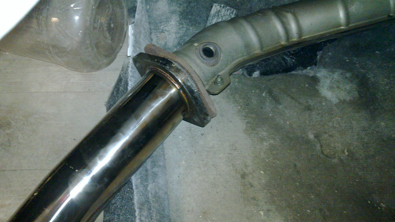

уже почти сварил прямоток...на 51 трубе,  осталось доделать заднюю часть...больно сложный рельеф у неё.
как доделаю выложу фото если интересно.
