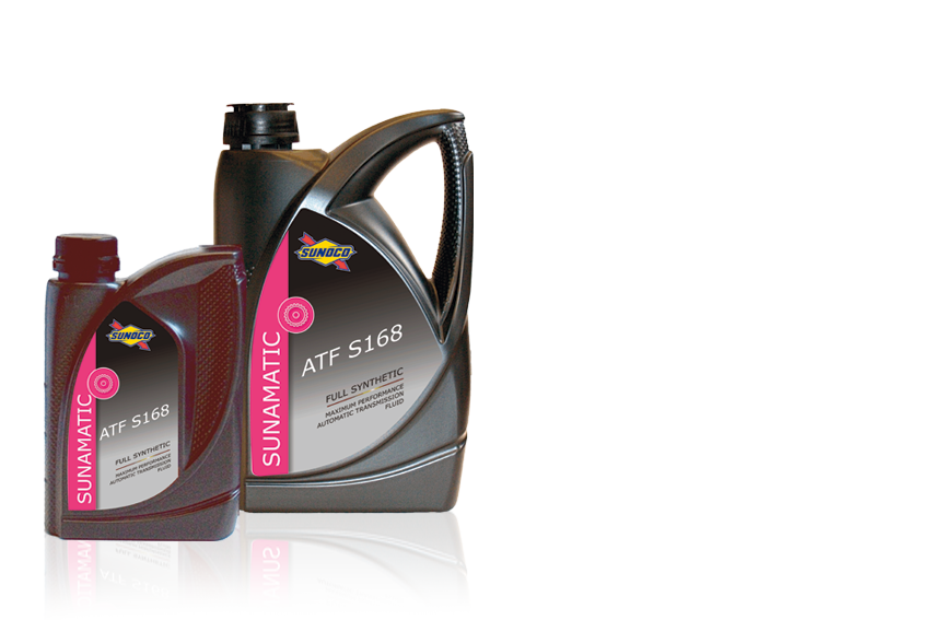

Прошу помощи совета по самостоятельной замене масла в Акпп своими силами.
Сейчас залита минералка,хочу залить полную синтетику ,как правильно сделать замену,хватит ли 10 литров нового масла ?Также интересуют отзывы о масле SUNOCO Sunamatic ATF S168
