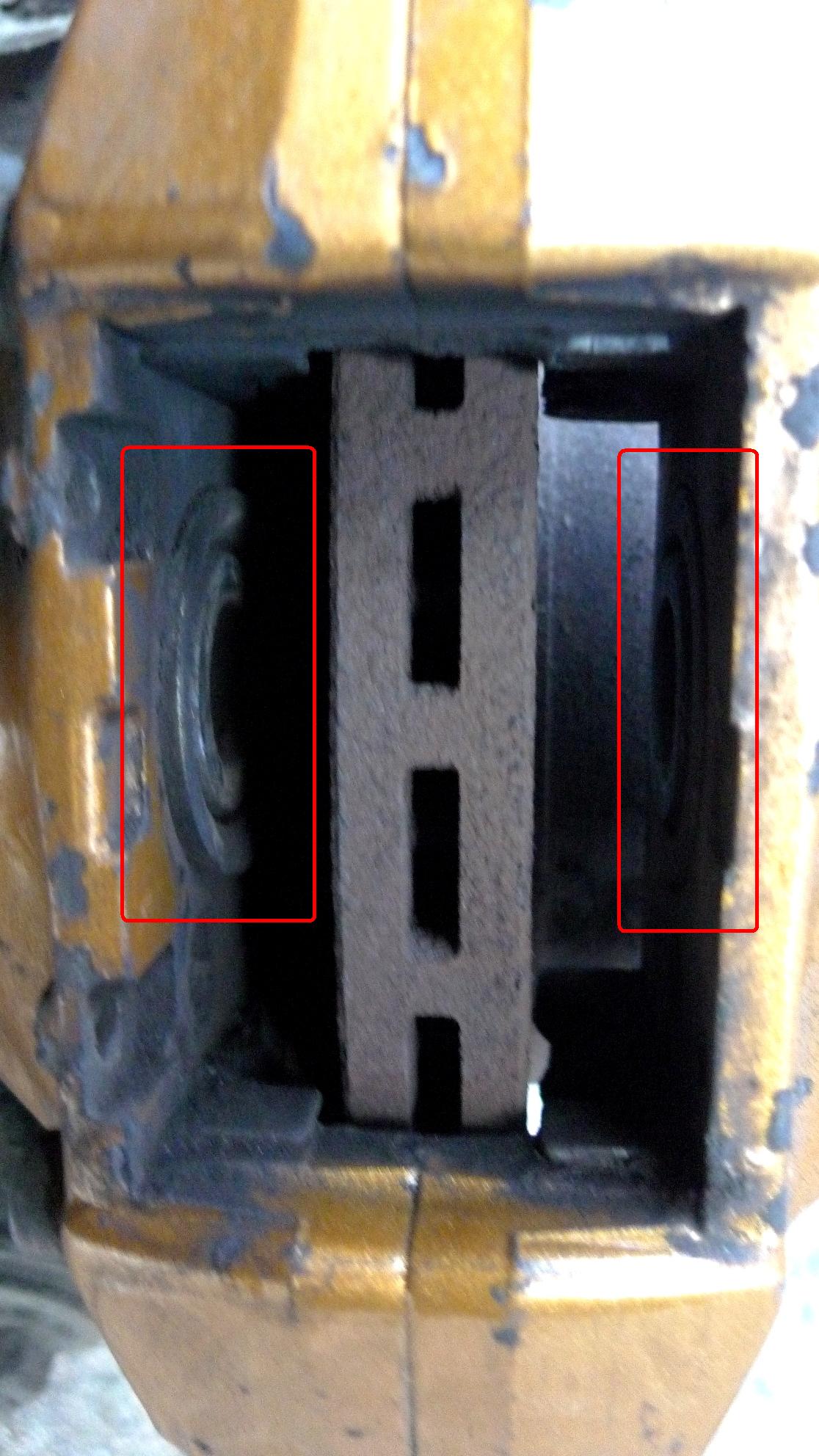

Не получив ни одного вразумительного ответа, решил провести эксперимент по замене задних колодок.
В процессе, возникло два вопроса. На первой фотографии, видно как вынесен относительно второго, поршень внутренней колодки, такая ситуация наблюдалась симметрично на обоих суппортах. Это нормально или требуется срочно заменить?

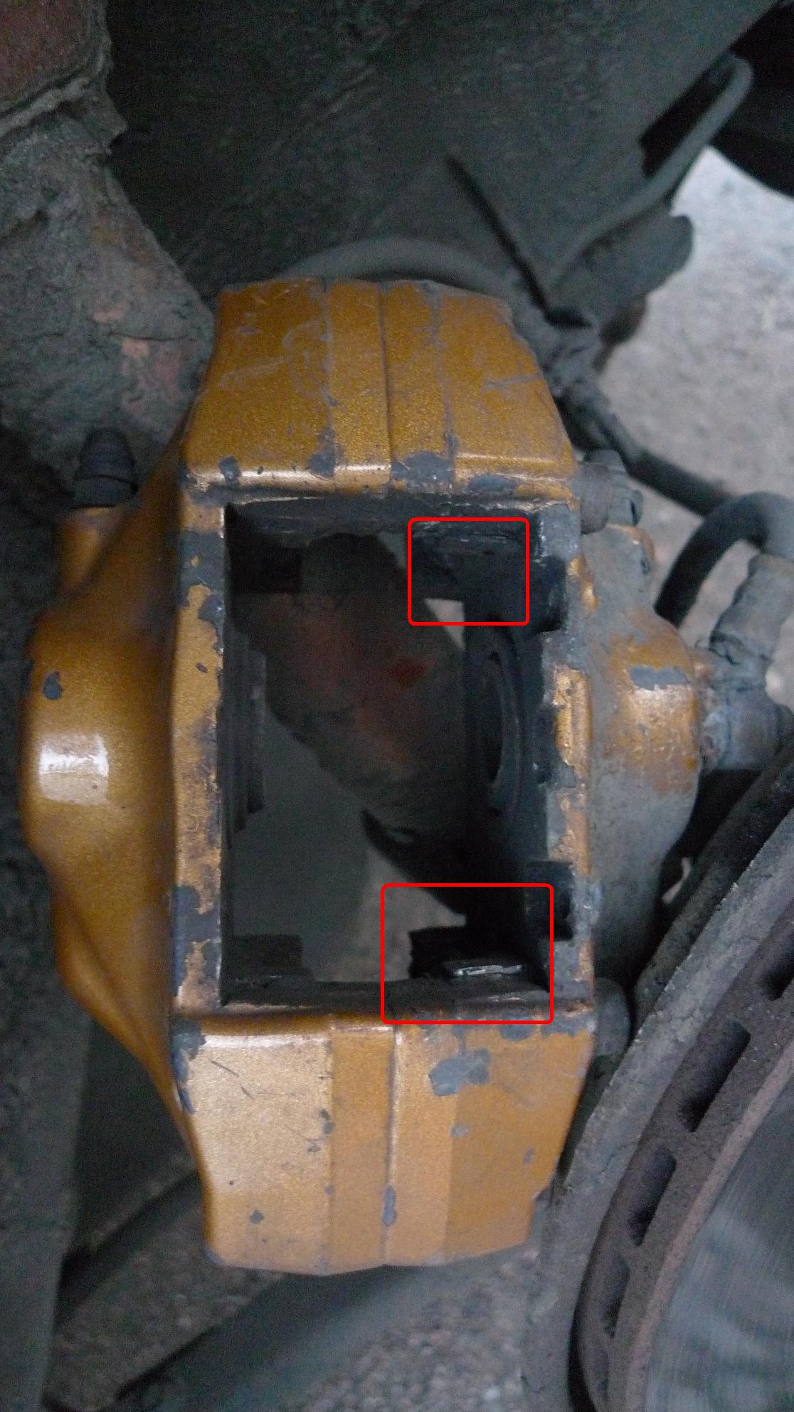

На второй фотографии, направляющие внутренней колодки, судя по всему, между направляющей и суппортом образовался окислившийся материал и её слегка оттопырило. В следствии чего, колодка практически не хотела вылезать из суппорта и соответственно новая встала туда достаточно тяжело. Снять и прочистить направляющие не удалось. Может есть какая нибудь жидкость, которой можно их залить или какой то другой способ решения вопроса!?

Re: Керамические колодки (MONROE ceramics)
Надо снимать, разбирать и чистить механически. Если колодка не ходит в суппорте, она быстро закончится
