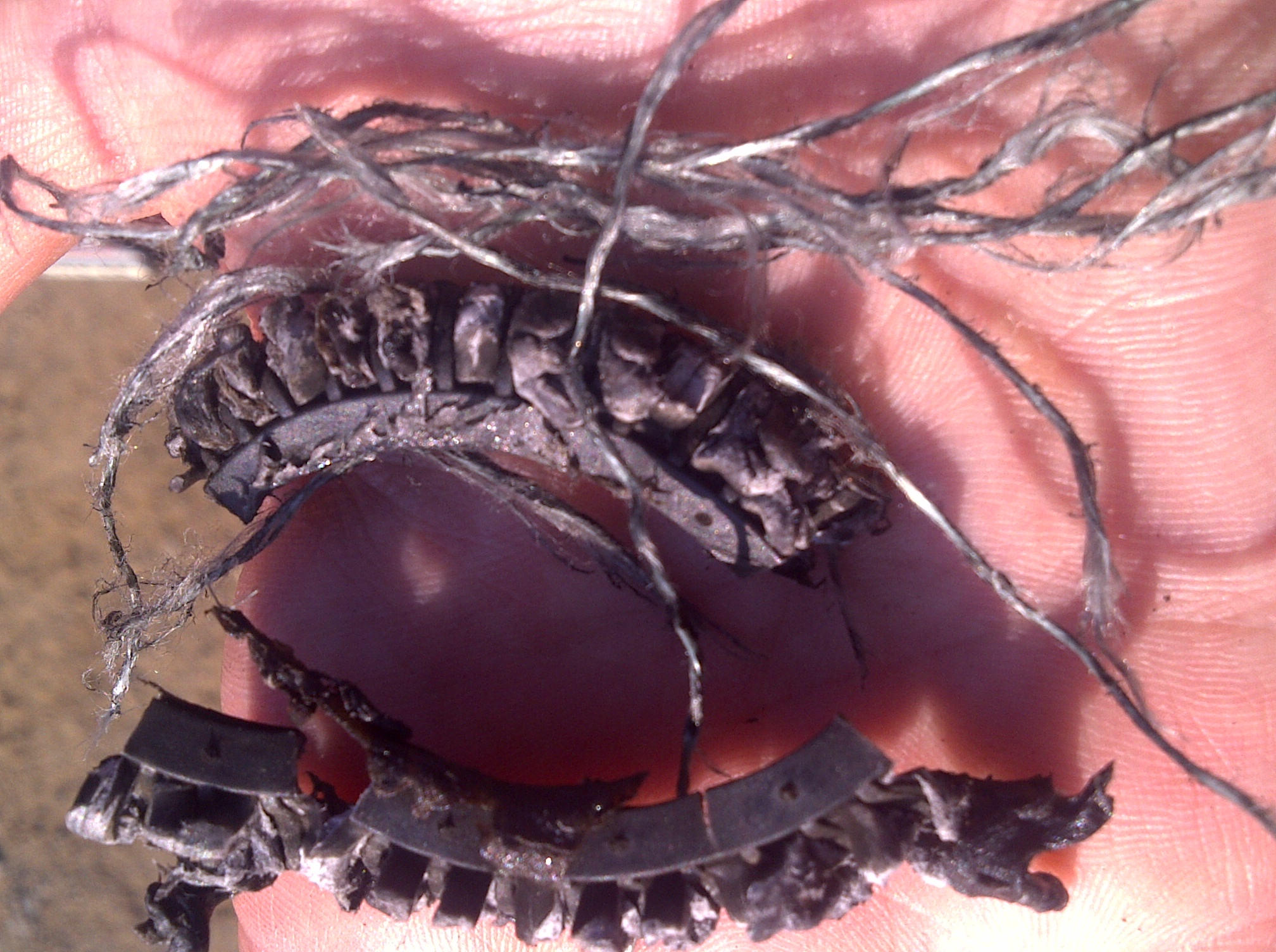

Друзья на форе ехали, ехали. Вдруг свист резины, запах гари. Остановились - под капотом дымок, и кусочки какой-то штуки с нитками в районе ремней навесного. Вызвали эвакуатор, завтра будут в сервисе разбираться. Фотографию штуки приложил. Обломками какой детали в форике это могло бы быть?

Ролик натяжителя с остатками ремня

sawd, +1
Остальное целое?

выглядит устрашающе, инопланетное явно :)  (эк его размолотило)

Grig, Просто ролик заклинило, а ремешок был натянут как положено и крутился всё равно и стёр ролик попутно разрушаясь.
Итог на картинке топикстартера.

Натяжитель какого ремня? Навесного?

Ролик натяжителя ремня кондиционера! Можно и без него ехать, просто кондей работать не будет!

Спасибо!! У меня на легасе он то металлический - сразу не него не подумал.
