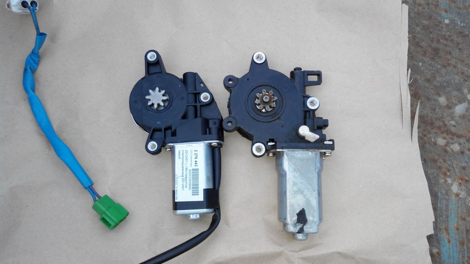

Извиняюсь уж народ за некропостинг, даж система предупредила, но действительно в тему! Нарыл на профильном форуме, спешу поделиться, потому как сам мучался год и проблема быда из патовых на Subaru Forester SG5. Вот на майских инсталировал, ВСЁ РАБОТАЕТ, цена вопроса 1450рэ, в отличаи от 7-15, что было ранее. Итак конкретно:
- моторчик стеклоподъемника ZD12401 , я брал инет магазе Стеклоподъем.РФ вот: http://steklopodem.ru/search?q=ZD12401. Левый ставится подходит на правую дверь Зубаря, а правый соответственно на левую. Фишка подключения немного другая, но он [font=verdana][size=2px] в принципе [/size][/font]подходит и работает!
Вот мотор ZD12401 левый, а справа родной Subaru Forester SG5

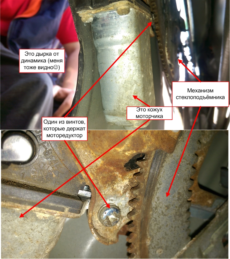

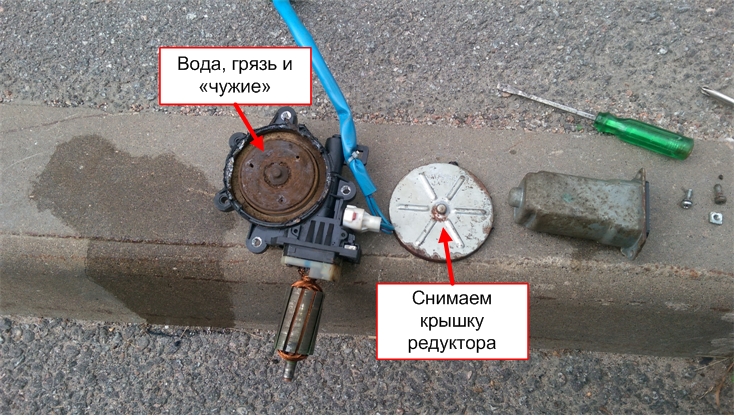

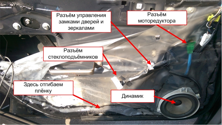

Настиг-таки моего форю «паралич» водительского стеклоподъёмника. Уехал в командировку, поставил машинку на стоянку. Приехал – водительское стекло на требования кнопки управления отвечает надменным отказом. Только релюха щёлкает. Провел несколько часов в и-нете. Каких только советов не начитался – вплоть до снятия всего механизма. В итоге решил воспользоваться опытом Балу2005(что-то не пишет латиницей) . Вот небольшой отчёт. Сначала снимаем обшивку. Здесь всё просто. Откручиваем винты в ручке и панели управления стеклоподъёмниками, вынимаем и отсоединяем панель (два разъёма). Далее поддеваем отвёрткой обшивку и отщёлкиваем руками несколько пистонов (с боков и снизу). Сдвигаем обшивку влево и снимаем. Ставим рядом.

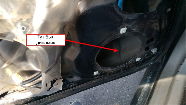

Отворачиваем три винта и снимаем динамик. Откроется большое круглое отверстие, через которое мы и будем снимать моторедуктор.

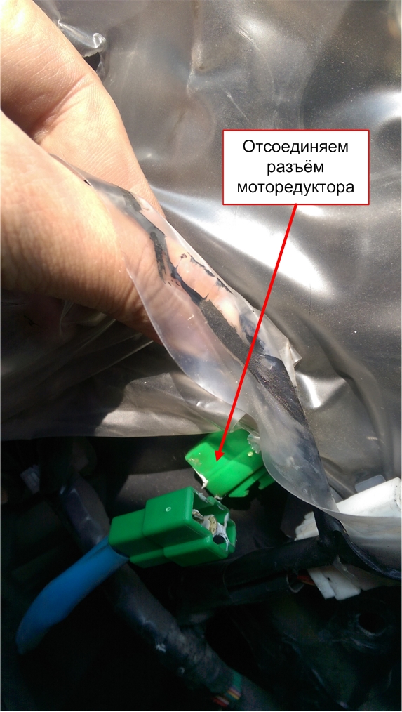

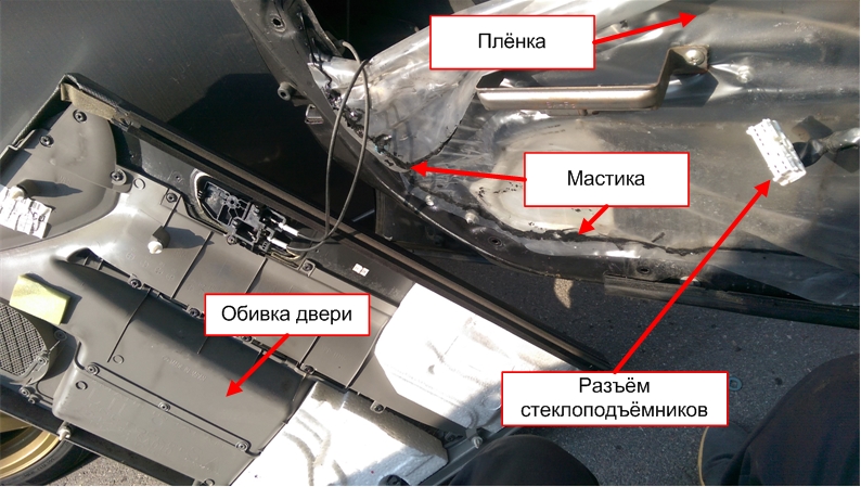

Отделяем разъём моторедуктора (зелёный). Дверь под обшивкой обтянута полиэтиленом. Он приклеен на какой-то чёрной мастике. Медленно (чтобы не порвать полиэтилен) отдираем плёнку (пачкается, зараза) снизу и справа для того чтобы открыть вырезы в двери. Туда мы будем совать руки
Вот так изнутри выглядит механизм стеклоподъёмника (см.фото). Хорошо виден моторедуктор и винты, которыми он крепится.

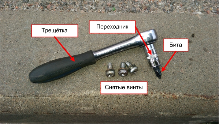

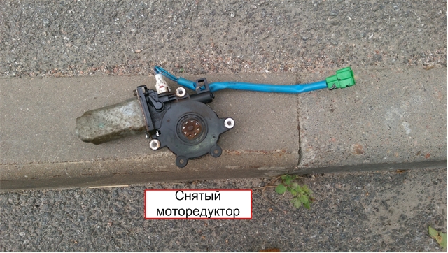

Берём такой инструмент(фото) – маленькая трещётка, на ней переходник и крестовая бита. Одну руку с трещёткой просовываем в отверстие от динамика, другую в вырез слева. Нащупываем винты, отвинчиваем. Главное их сорвать, дальше руками откручиваются. Откручиваем два болта, которые держат механизм. Они находятся снаружи. Фото, к сожалению не сделал. Далее одной рукой аккуратно отжимаем механизм от себя, другой тянем на себя моторедуктор. Пару минут и он у вас в руках.

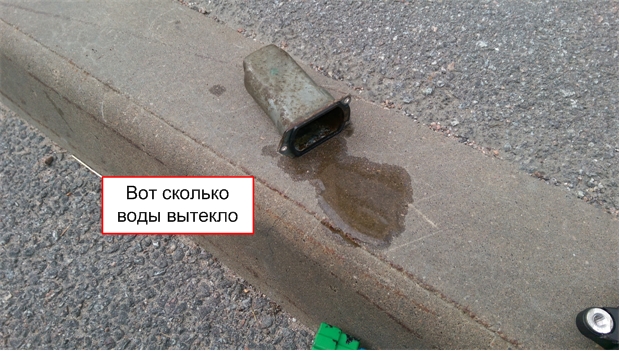

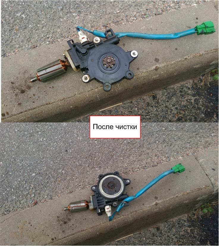

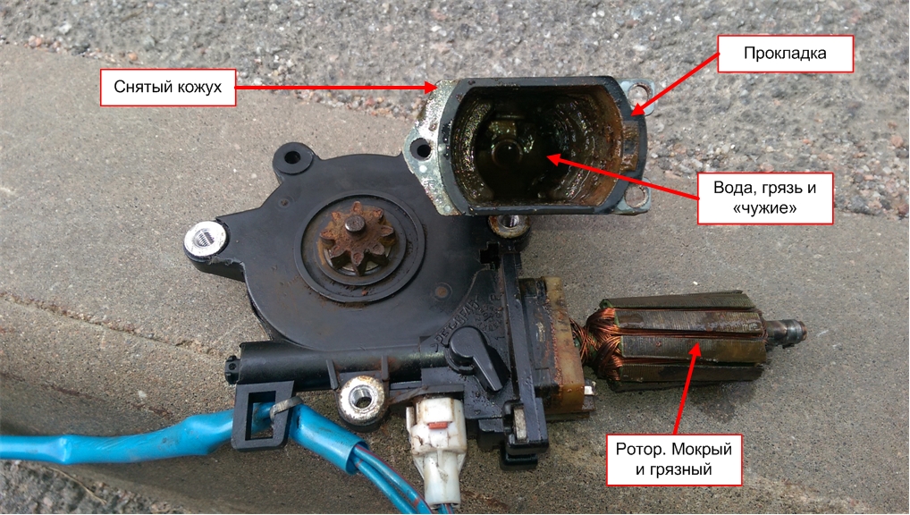

Дальше разбираем моторедуктор. Откручиваем три винта и снимаем кожух мотора. Из него выливается грязная жижа. Внутри тоже «чужие» живут. Потом поддеваем отвёрткой крышку редуктора (она на той же мастике) и тоже снимаем. В обмотках ротора много воды, поэтому его необходимо продуть. Я его ещё и в спирт опустил (спирт связывает воду).
Всё обильно поливаем WD-шкой и чистим. Смазываем литолом и собираем обратно. Кожух мотора и крышку редуктора я «сажал» на чёрный герметик.
Также обильно поливаем WD-шкой все направляющие и ролики внутри двери, смазываем литолом.
Подсоединяем разъёмы моторедуктора и панели управления. Пробуем в обе стороны. Собираем в обратном порядке. Только вместо винтов крепим моторедуктор обычными болтами на 10 – так легче снимать, если потребуется.
. Вот так изнутри выглядит механизм стеклоподъёмника (см.фото). Хорошо виден моторедуктор и винты, которыми он крепится.
