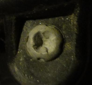

Чем открутить саморезы, крепящие стекло (пластик) к корпусу фары на форестере 04 года? Головки типа SL, PH, PZ, TORX и шестигранник не подходят. Какие-то очень хитрые саморезы. Кто уже проходил это, поделитесь информацией.

Все верно. Там защелки, пара металлических клипс и герметик. И еще есть 4 или 5 саморезов. Сейчас, к сожалению, не могу выложить фото - на работе. Вечером выложу фото самарезиков.

Фотки саморезов. Сперва может показаться, что сердцевина сорвана. Но это не так - все заводское. Кто подскажет, какой инструмент нужен? Буду признателен.

http://www.chipdip.ru/product/vtbt5.aspx рекомендую распечатать фото и в магазин

Это может быть Quadrex или еще что

тогда это Torq-Set

Наборчик, представленный Cube'ом имеется. Именно на выделенные головки и пал сначала выбор. Но они на закручивание прекрасно работают, а при откручивании, ввиду пологости грани, выскакивают из самореза. Либо прижимать надо очень сильно, что боязно; либо это специально сделано, чтобы не сувались туда; либо руки из сидалища растут. Вопрос решился легким нагревом саморезов и выкручиванием утконосами.

Можно бормашиной с насадкой в виде мелкого диска пропилить паз под отвёртку.

Кусачками! Главное сжать по сильнее, что-бы они в тело зубами вгрызлись и зацепились там, саморезы по любому не калёные, и такой номер проходил не один раз, вопрос как себя пластик поведет(вдруг он вместе с саморезом откручиватся-трескатся начнет) надо быть аккуратно-внимательным и кусачки(для ногтей не годятся) строго перпендикулярны должны быть, относительно плоскости головки самореза.
з.ы. А если быть внимательным... вы поймете что шлицы на головке " заточены" только под закрутку т.е. эти элементы не разборные и закручивались они СПЕЦинструментом. Который в продаже вы не найдёте!
