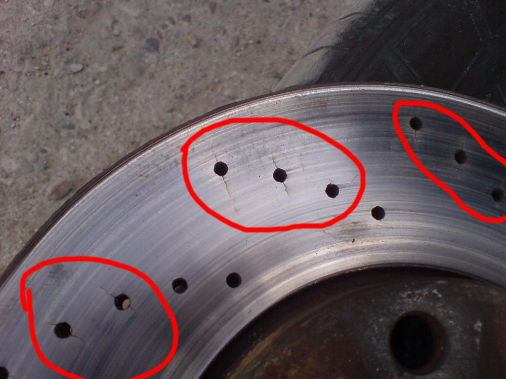

Знакомьтесь - Циммерманн

Слышал про такое, но еще не видел! Лучше один раз увидеть, чем сто раз услышать. Спасибо за фото!

Во-во, такая же картина спустя примерно 15 т пробега наблюдалась. Про гладкий циммер ничего не скажу, но имхо дороговат..

Вот как раз правильно тему подняли. Озадачился я подбором передних тормозных дисков (форик SG5"07 атмо), обдумывал как раз zimmer с дырочками:) покупать, а тут фотки увидел и передумал. Может кто нибудь посоветует хорошие тормоз.диски. В 10кило возможно ли уложиться?

В 12-15кило можно брембо SportLine с перфорацией FD.153.000 или    FS.153.000 с насечками купить. Шесть комплектов колодок на них откатал, снял толко потому что уж совсем тонкие стали. А вообще имхо на стоковых скобах дырки нафиг не надо.. Лучше простые брембы взять, которые 09.9077.10 по 3800р где-то. То же качество за приемлемый ценнег.

езжу на турбо гц два года с такими дисками, спринты итд. итп. Все гут. И тстати колодки первый раз текстаровские были (имхо кака). А к такому виду обычно вода приводит.

Про циммерманы с дырками я спрашивал в Альфе. У них как раз целая куча этого добра была сложена.
Мне сказали что за перфорированными дисками нужно следить и прочищать их после всяких поездок по хаунам.
Причем не пробить на мойке, а ручками. Так и представляю себя в холодной и грязной луже с шомполом для ... тормозного диска...
