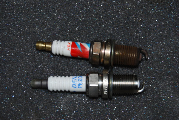

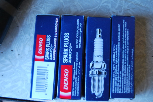

Я поставил вот такие свечи, подбирали по каталогу, кто шарит скажите, верно или нет Denso pk20pr-p8
Вот старые и новые

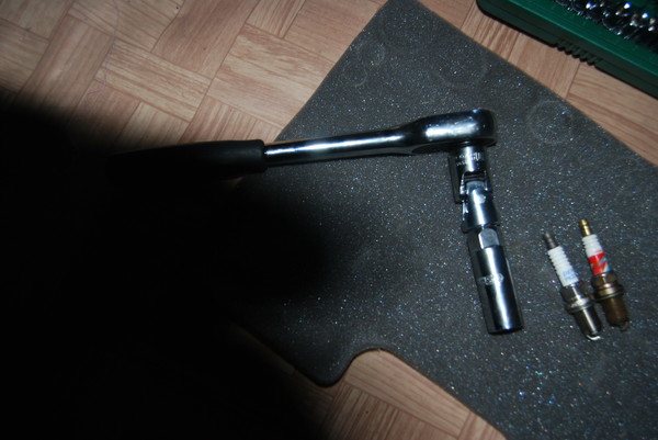

В плане инструментов, могу сказать что выкрутил я все вот этим

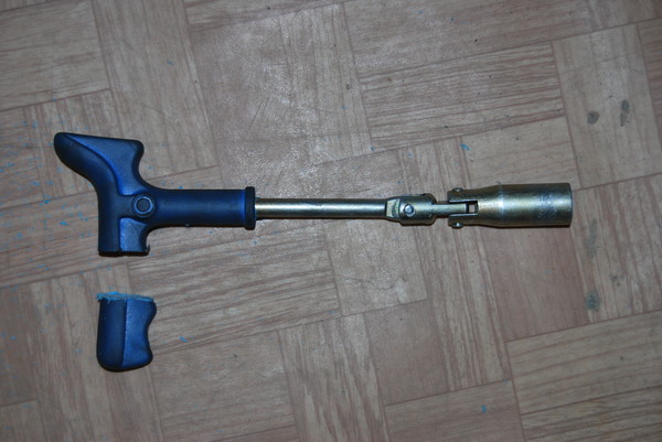

Но закручивать пришлось в большинстве случаев модернизированным свечником на 16=))))
Закручивать пришлось этим, из-за того что головка от набора, чуть шире диметром и застревала в свечном колодце=)))) Удачи=)))
