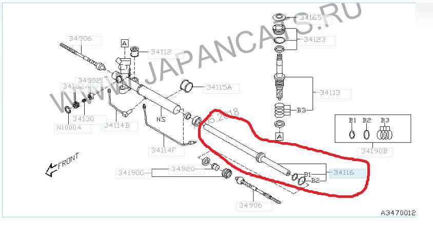

Доброго времени суток форумчане. Являюсь счастливым владельцем Forester 2008 г,. SH12.. Вчера заехал в сервис к знакомым ребятам поменять ступицу . При плановом осмотре обнаружили что на вале рулевой рейки есть следы ржавчины. Мастера сказали что нужно менять. Подскажите может быть можно отремонтировать, или поставить б/у. Люфт практически отсутствует, не течет, но когда машина без движения , то есть еле-еле слышный тук ( когда кручу руль). Посмотрел ценник на данный агрегат, да .... впечатлило......Ребят знаю уже не первый год, они сами субаристы. Сам в машинах лузер, но всегда слежу за тех/ состоянием .

Если на валу коррозия, то скоро потечет рейка (сотрёт сальники)
Можно поменять сам вал 34116-AG000

Каталог дает и тот и другой вариант в этих годах

Рейку же можно отремонтировать, контор - валом
