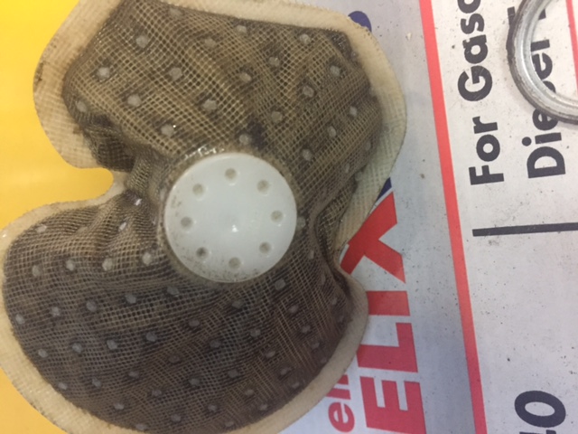

- поменял в альтернативном сервисе картридж который в бензонасосе (сетку не трогал). вроде сначала помогло, но первая же поездка за город показала что стало получше, но не ушло (рывочки есть), ближайшая поездка на дальняк = чек после заправки

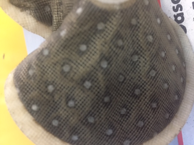

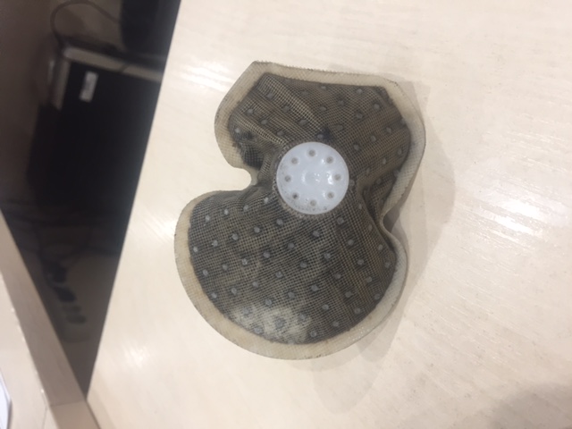

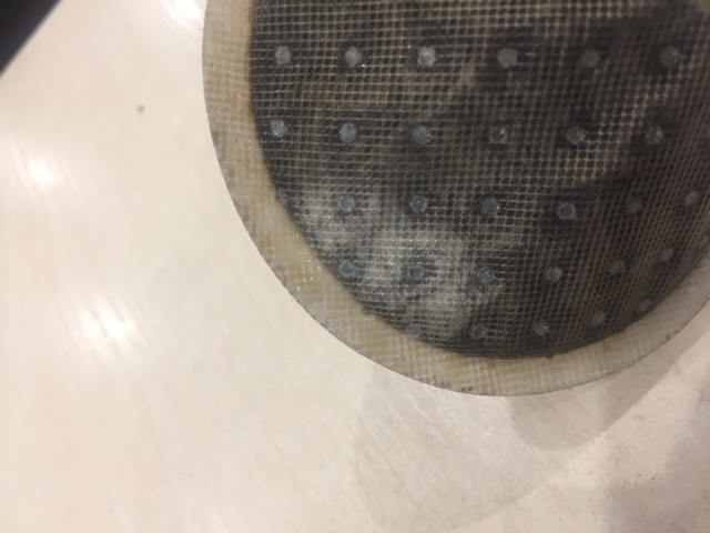

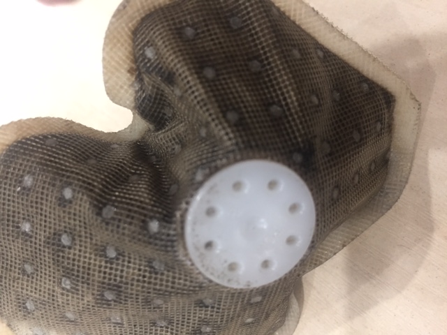

Отдельно вложу фото сеточки от официалов (альтернативный сервис сказал забить и не париться, девственно чистая, если на ней махра из грязи - можно обсуждать, а так - нет)

1. в кэрроле сетки по 100 и 200рублей.

1. А какой номер у сетки? (До Питера не доехать, но магазины тут есть)

1. сетка Masuma MPU-003 это для Форика и Импрезы, на Легас и возможно Аут могут не подойти. Найди сам - http://www.masuma.ru/sankt-peterburg-i- ... tion&id=88

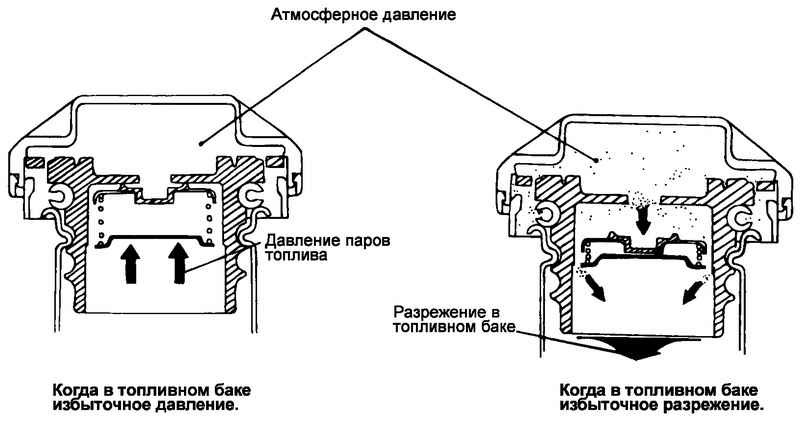

Маловероятная неисправность, но видел один авто со сплющеным баком. Клапан в пробке работает? Можно катнуть без пробки, но осторожно. Вообще тоже склоняюсь к связке насос/регулятор/форсунки (по длительности впрыска можно оценить забитость).
Re: Аут Б14 бедная смесь на скорости, в городе ок (80 тык пробег). Идеи?
Сообщение i66 » 25 авг 2017, 04:29
В пробке если и есть клапан, то он в вентиляции бака не участвует, он предохранительный (на большее давление). Вентиляция - адсорбер, с его системой клапанов.

i66 писал(а):В пробке если и есть клапан, то он в вентиляции бака не участвует, он предохранительный (на большее давление). Вентиляция - адсорбер, с его системой клапанов.

Сообщение i66 » 26 авг 2017, 17:47
Dementy писал(а):image.jpg
я что не так написал?

Сообщение Dementy » 26 авг 2017, 23:32
Пробка на картинке - частный случай, есть ещё с двумя клапанами. На картинке клапан, защищающий бак от чрезмерного разрежения)))
Сообщение i66 » 27 авг 2017, 00:34
Dementy писал(а):Пробка на картинке - частный случай, есть ещё с двумя клапанами. На картинке клапан, защищающий бак от чрезмерного разрежения)))
я понял, но я то в чем не прав? защита от высокого вакуума это не есть вентиляция.
Это я, значит, понял неправильно... Действительно, защита от чрезмерного вакуумирования. Был в практике авто, который не ехал из-за того, что бедный насос не мог высосать из бака топливо. Бак при этом сплющился как пивная банка.
