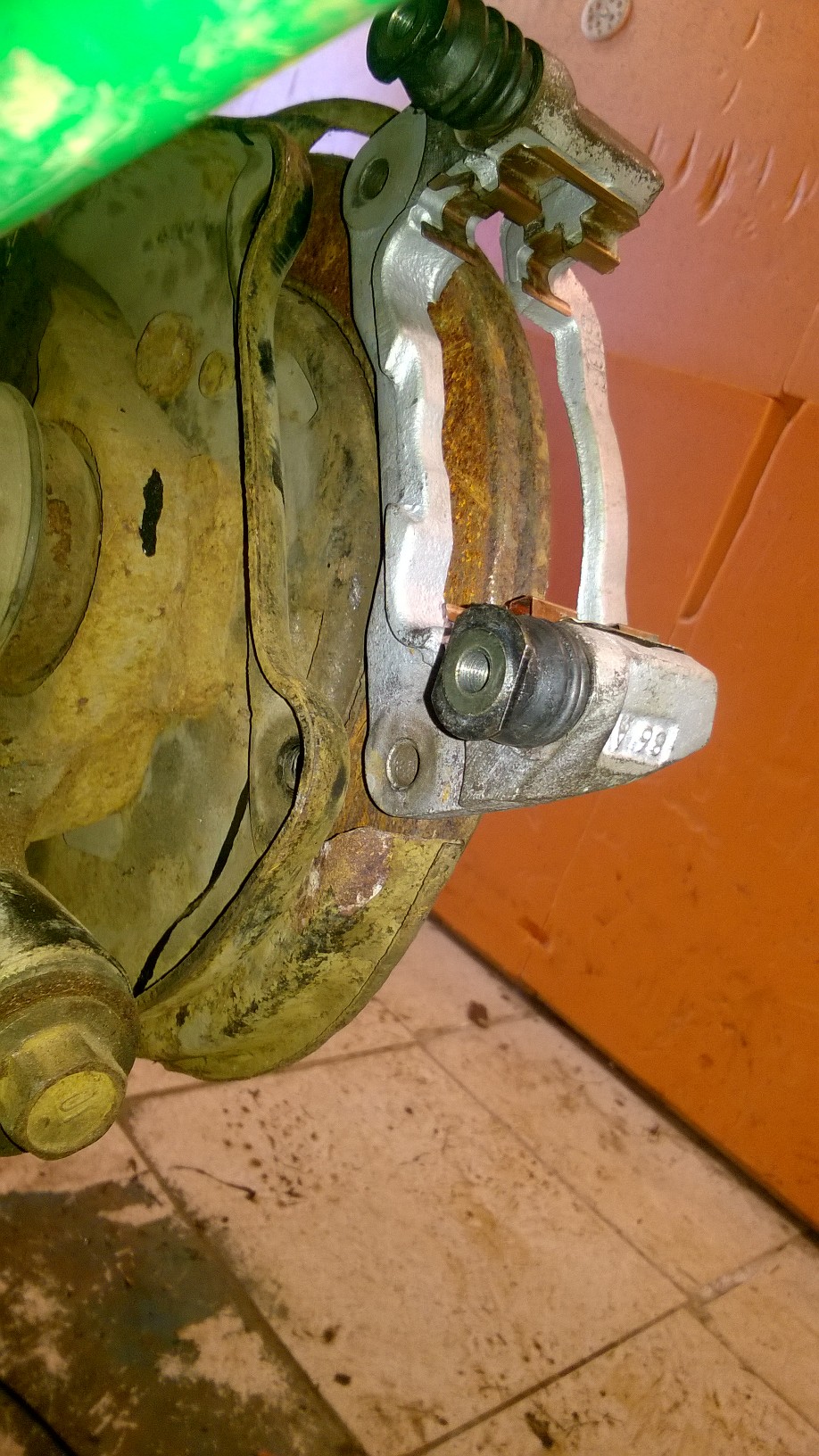

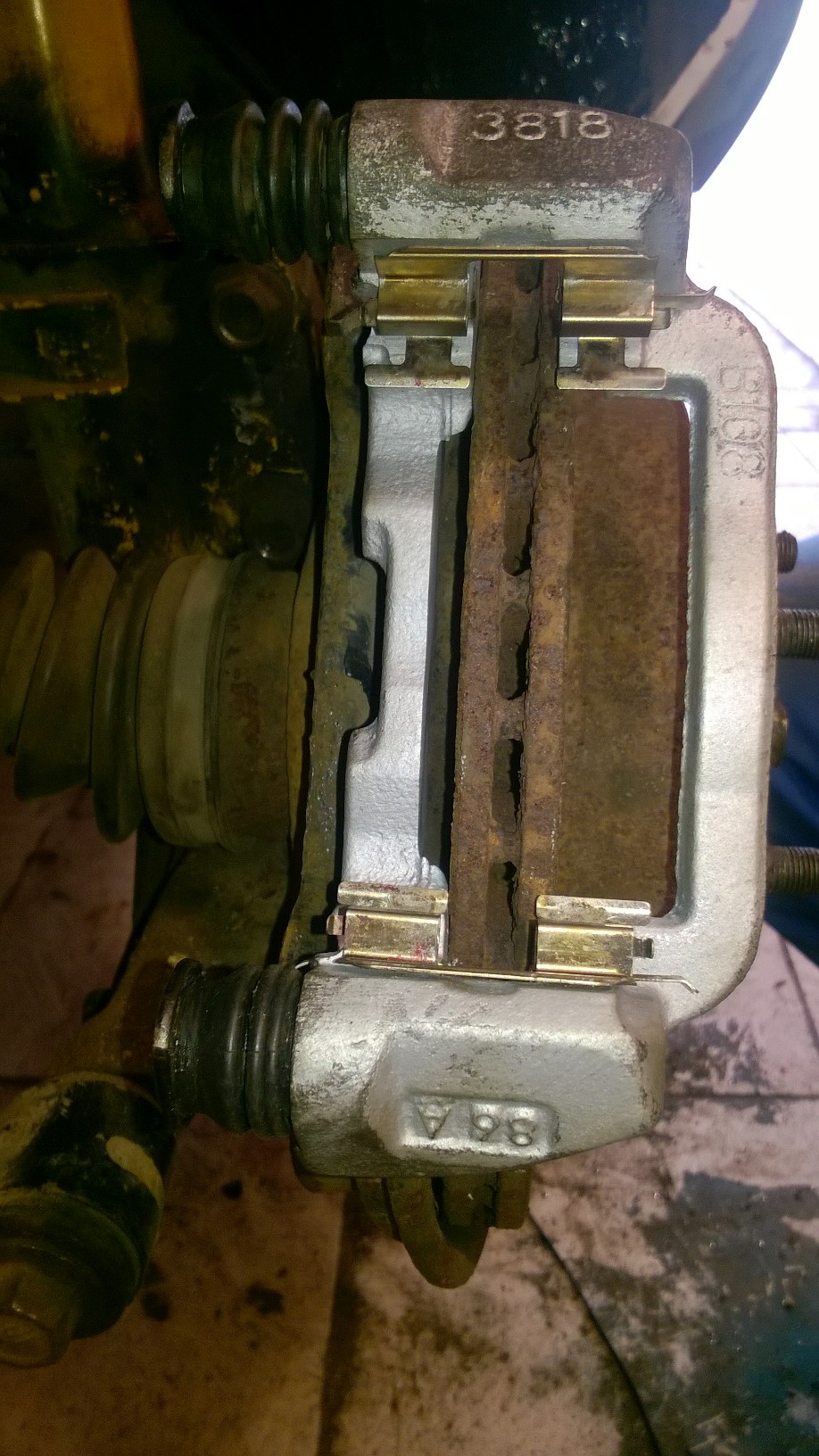

народ подскажите как лучше сделать?
у меня тут проблема возникла где то больше года назад разобрал машину на кузовной ремонт.
и вот руки дошли всё собрать и про@#$л задние суппорта,
решил купить,
купил тут на форуме, но оказалось что у меня вентелируемые диски и скобы не налазят.
нужен совет
что лучше поставить не вентелируемые диски или купить скобы?

MegaDED писал(а):что лучше поставить не вентелируемые диски или купить скобы?
если с-впереди сток тормоза, то эти скобы оставь и купи диски невентилируемые

Мож по состоянию оставшихся деталей решить? Диски вроде не стёртые ну чисто по картинке, наверное имеет смысл замерить сколько им ходить (там есть значение минимальная толщина) и если есть возможность - биение. Плюсы вентилируемых понятны, но суппорта с колодками вероятно дороже дисков выйдут, хотя диски Вы скорее всего купите нулёвые, верно же?, а суппорта -б/у.

нет, нужно стремиться к равновесию, улучшил спереди, не ухудшай сзади, и дело там не в вентиляции, а в размерах 274 vs 290.

а от чего скобы подойдут?

Вообще то сам производитель ставит и так и этак на тех же Импрезах. По-моему даже на перед европы шли 4-х поршневые суппорта, а в Штаты - 2-х поршневые скобы (на Врыксы).
О, и сзади тоже невентилируемые и скоба однопоршневая.

От импрезы, какой?
С этими суппортами срастётся?
Re: ЗДТ нужен хелп
Сообщение i66 » 18 апр 2017, 21:15
скобы под вентилируемые диски нужны с bl bp b13 с 3-х л двс или gt еще вроде gd gg.
