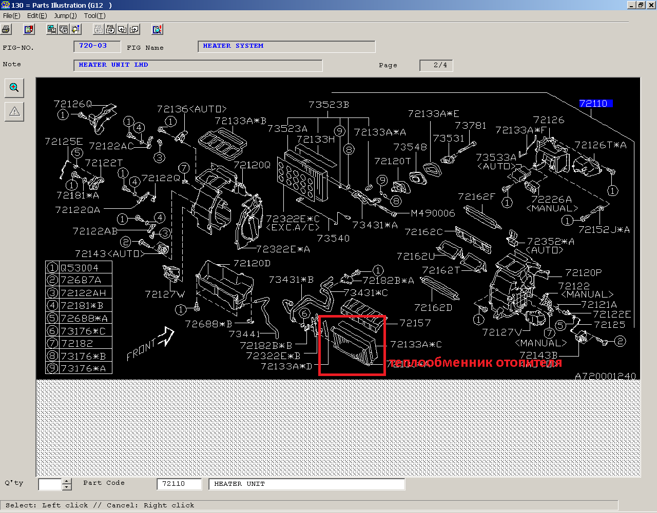

Уважаемая, в вашем случае
печь в салоне греет только водителя,мой пассажир очень мерзнет, а в снег и само стекло с правой стороны покрывается льдом
замена теплообменника НА НОВЫЙ внутри отопителя.
остальные допы, по достаточной необходимости...
Всё. Занавес!

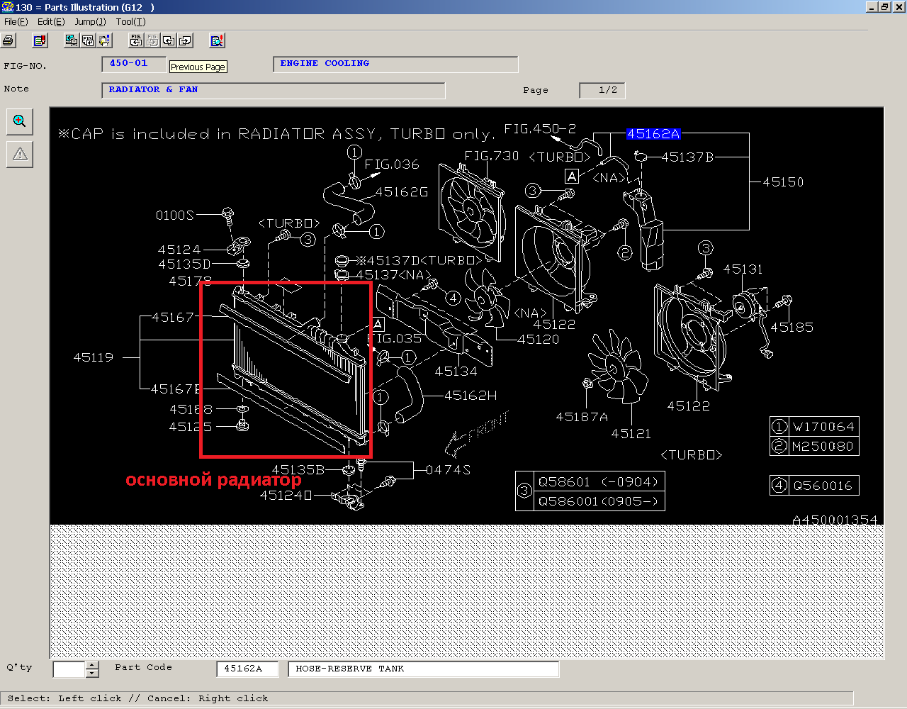

Подтверждаю, данный трабл был испытан лично моей женой на пассажирском сидении в мороз, и лично мной в виде матюков и пендалей от нее!Меняйте радиатор печки. Сам он не оригинал от 2 тысяч был, правда в начале года + работа по замене.

Большой писал(а):Подтверждаю, данный трабл был испытан лично моей женой на пассажирском сидении в мороз, и лично мной в виде матюков и пендалей от нее!Меняйте радиатор печки. Сам он не оригинал от 2 тысяч был, правда в начале года + работа по замене.
Как я понимаю радиатор и теплообменник это же разные вещи?) ну вот...... опять смуту внесли... :unknown:

Сообщение Piligrim » 11 ноя 2016, 13:06
Lussi писал(а):Как я понимаю радиатор и теплообменник это же разные вещи?)
понимаете правильно

Сообщение Архитектор » 22 ноя 2016, 14:17
Так. Трудоемкий
Можно. Антифриз около 1500, у нас (в Созвездии) всегда в наличии.
О наличии теплообменника печки надо позаботится заранее (позвонить).
Согреем девушку кофем с чаем и дружелюбной атмосферой ;)
Keeper писал(а):Менять не обязательно, можно промыть процесс не простой . Вся беда из-за использования не родного антифриза или не по допускам
Пробовали и Колой, и Фантой, и Спрайтом, и промывками с химией, и по японски уговаривали. На Субару - НЕ помогает. Замена.
