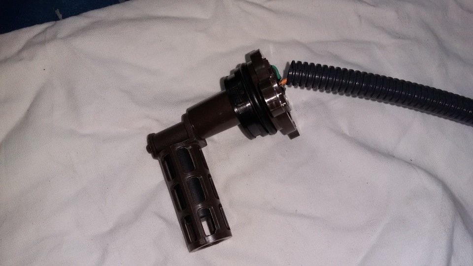

Да, да, вы все верно прочитали, и я не опечатался!
На FB с 2013 года стоит такая приблуда. Парт-намбер 11136AA111
Внимание, вопросы:
- Как внедрить в EJ255? ;)
- Придется колхозить отдельную лампочку? На существующую маслянную, например, не очень хочется цепляться)
Подсмотрено тут https://www.drive2.ru/l/9608515/

thedeath писал(а):- Как внедрить в EJ255? ;)
1. Сверлить поддон. Втыкать. Тащить проводку.
2. Да.
Re: Датчик уровня масла
Сообщение Boroda » 20 апр 2016, 13:06
Сверлить поддон=выкинуть поддон. Толщина поддона и датчика с уплотнеиями ооочень разные.Датчик предпологает установку в толстое тело силуминового поддона FB-шного мотора.Да и и из-за уровня масла в поддоне и его конструкции(маслотливные пластины),этот датчик не заколхозить!!!

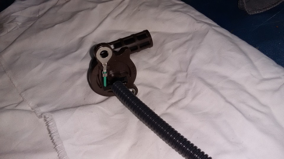

Всем привет! Возникли пара вопросов по этому датчику.
1. Какая ответная часть у коннектора, которым заканчивается хвост датчика? Интересует название коннектора
2. Какой ток может протянуть контакты датчика?
