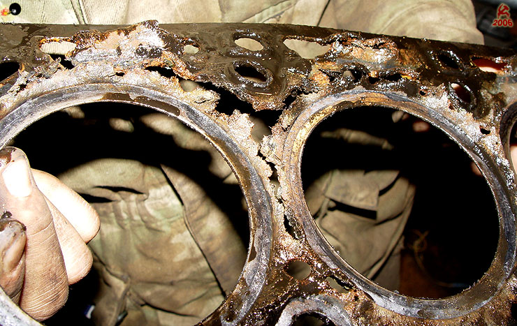

LuSS,  это ты об этом чоль?
LuSS
Январь 2010 / 318
Откуда: Пушкин
Re: ХЕЛП, други. Радиатор, помпа или все ж прокладки ГБЦ ?
Сообщение LuSS » 11 июл 2010, 22:31
Piligrim писал(а):LuSS,  это ты об этом чоль?
Да,Да,ДА! :)) Но видимо это фигня по сравнению с парафином из термостата ;) :D
