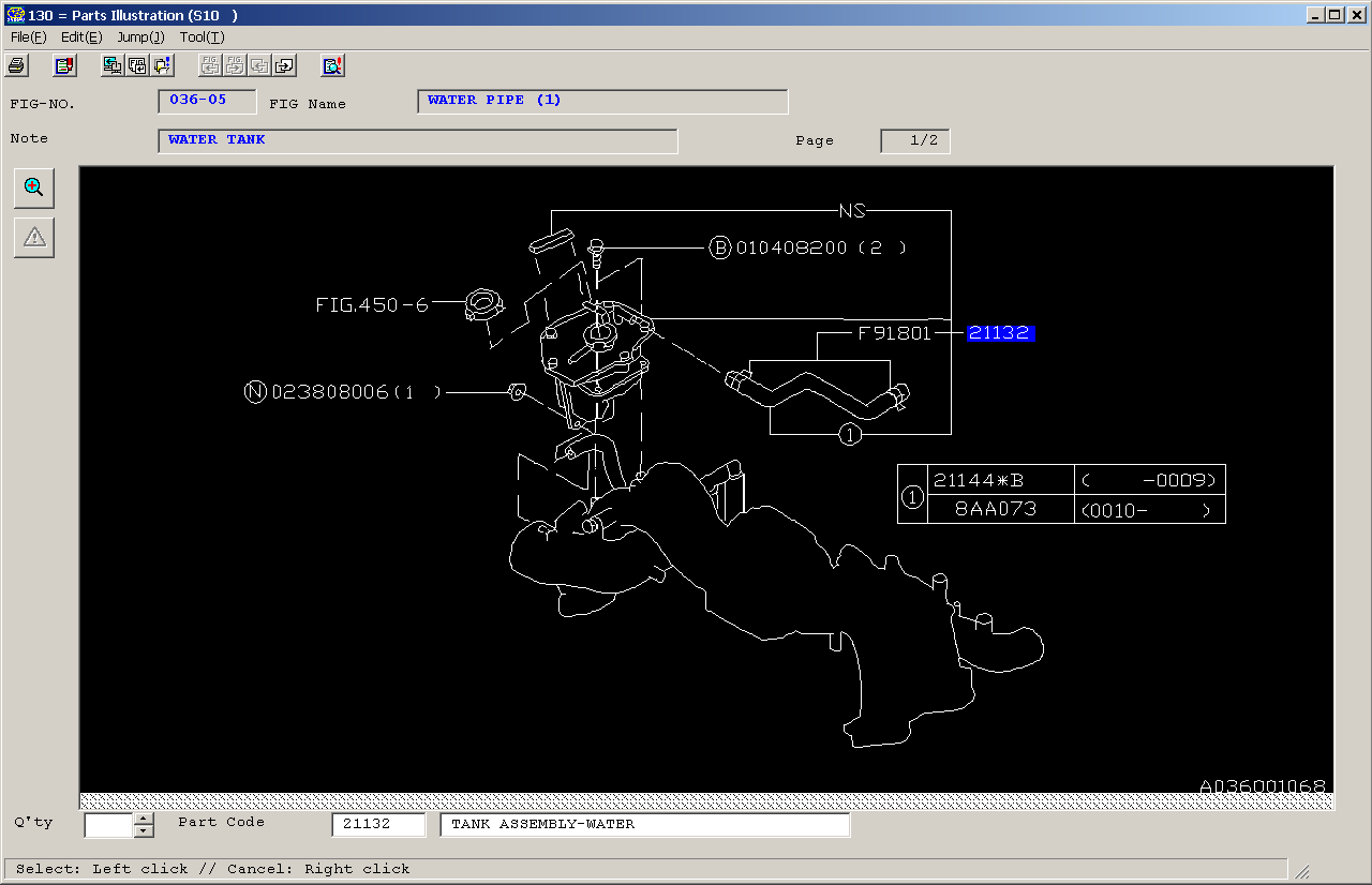

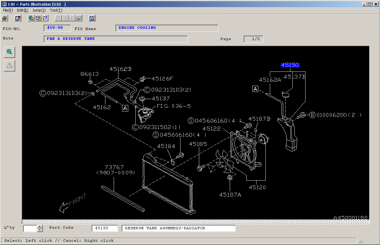

Re: Алюминиевый радиатор на Forester SH Turbo MT
Сообщение i66 » 26 фев 2016, 19:33
на турбо - два расширительных, с разными предназначениями, мы про разное...
Сообщение Piligrim » 27 фев 2016, 10:42
19Alex60 писал(а):А просветить ? (Не знал....).
