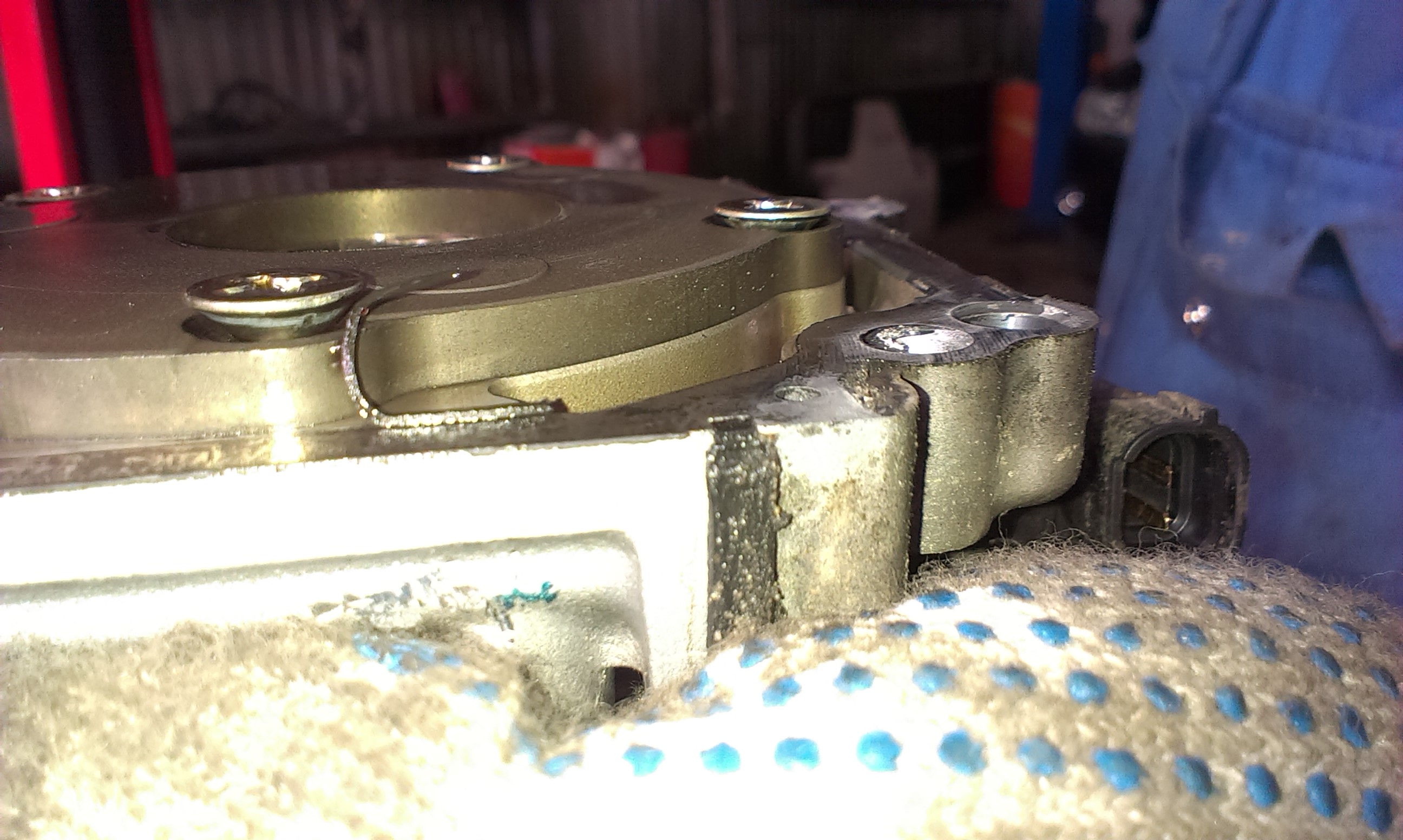

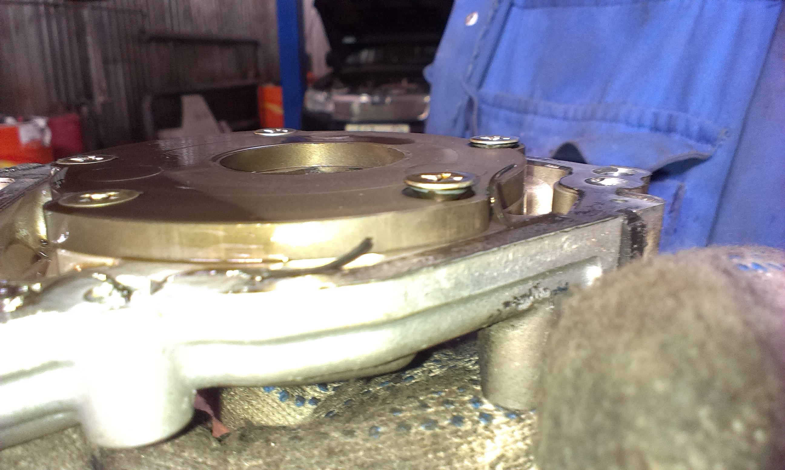

Сообщение Piligrim » 10 фев 2016, 18:06
Жень, года 4 раньше видел я оригинальную на Импрезе 2.0 атмо 46четотам км = клин помпы - обрыв ремня - клапана приехали...
обидно хозяину что дилерская гарантия только 1мес. назад закончилась...
далее...
- с раскрученными винтами задней плиты маслонасосы ты уже видел? Леон точно видел, он ещё так удивлялся... :)  а это мля, уже норма
- проломленные опорным шариком вилки сцепы менять не заколебался? :)
карочь Маркетолов Фтопку!

Я думал это байка про оригинальные маслонасосы....

Сообщение Shiko » 10 фев 2016, 21:09
Владимир_С писал(а): Я думал это байка про оригинальные маслонасосы....
Нет, это далеко не байка, а встречающаяся болячка у EJ.
Впрочем они все равно лучше маслонасосов, стоявших на EA.

Сообщение Piligrim » 10 фев 2016, 21:54
я уже публиковал свои фото тут на форуме
вот и ещё раз...
ЭТО оригинальный , только что снятый с заводского мотора, масляный насос.
винты закрученные на заводе = РАСКРУТИЛИСЬ САМИ.
как следствие - герметичность камеры нарушено = следствие это падение давления масла в системе
