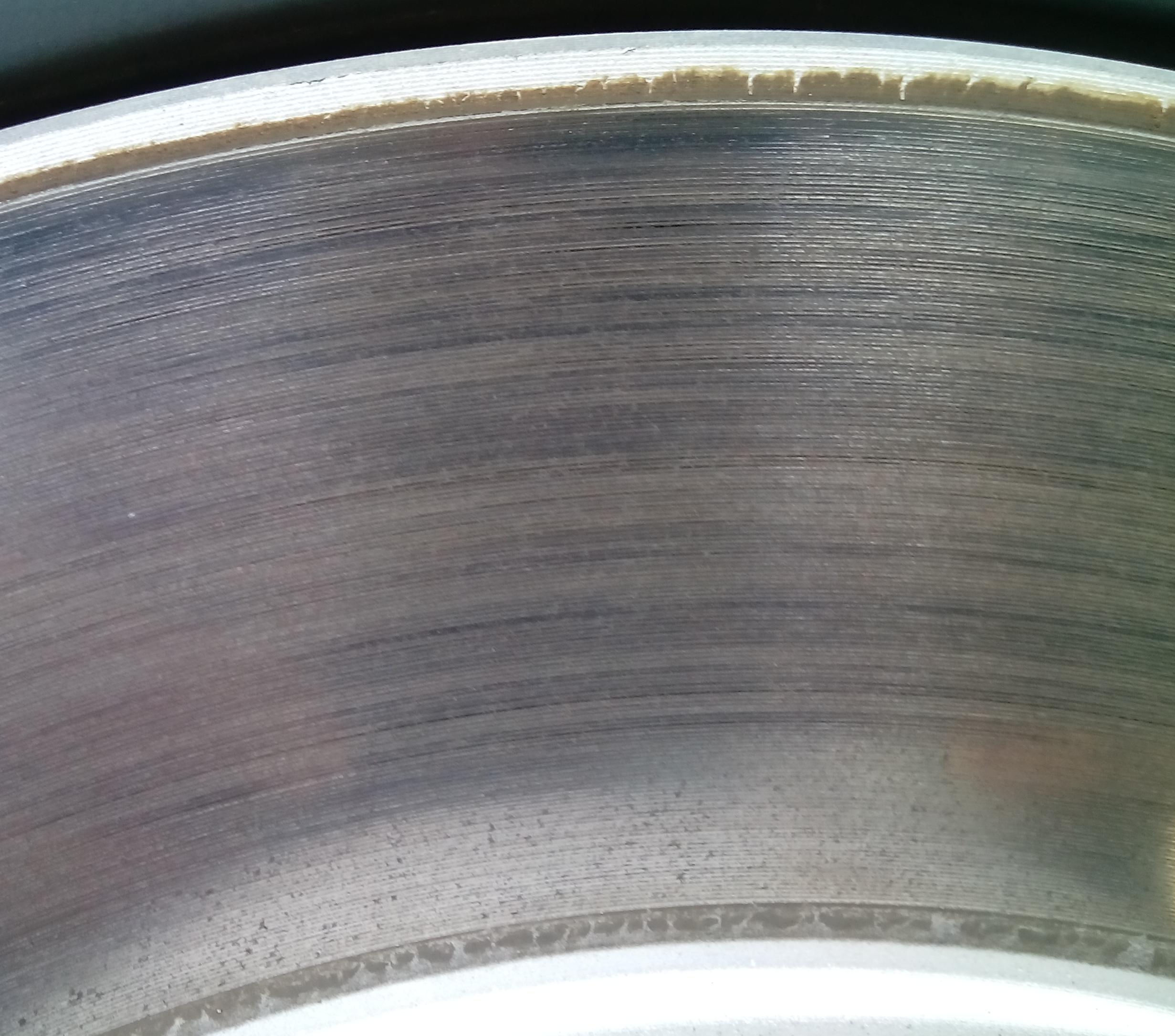

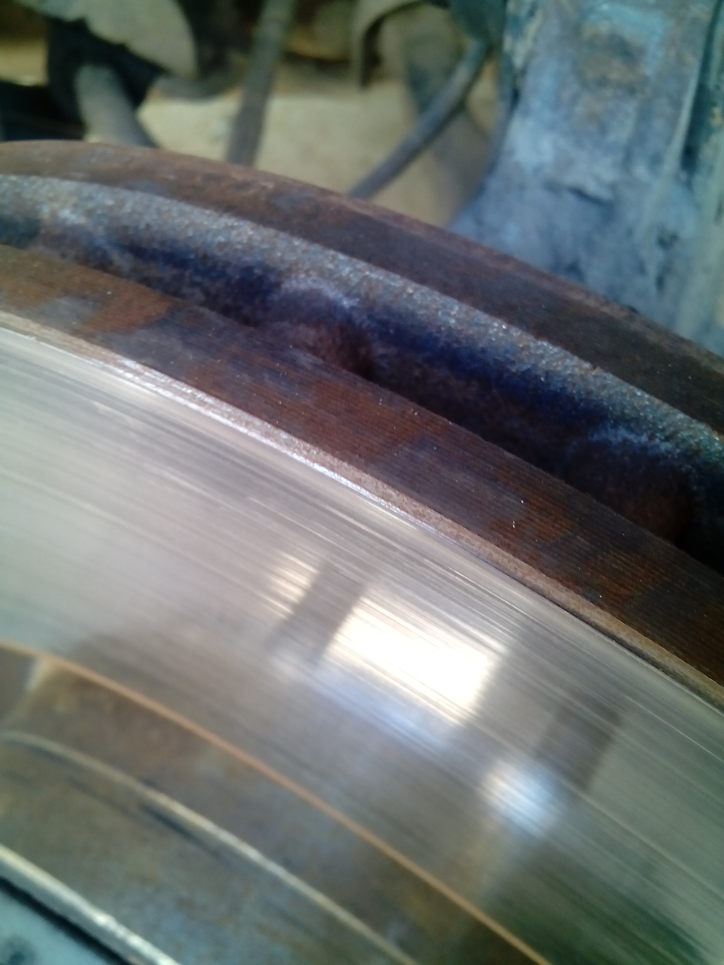

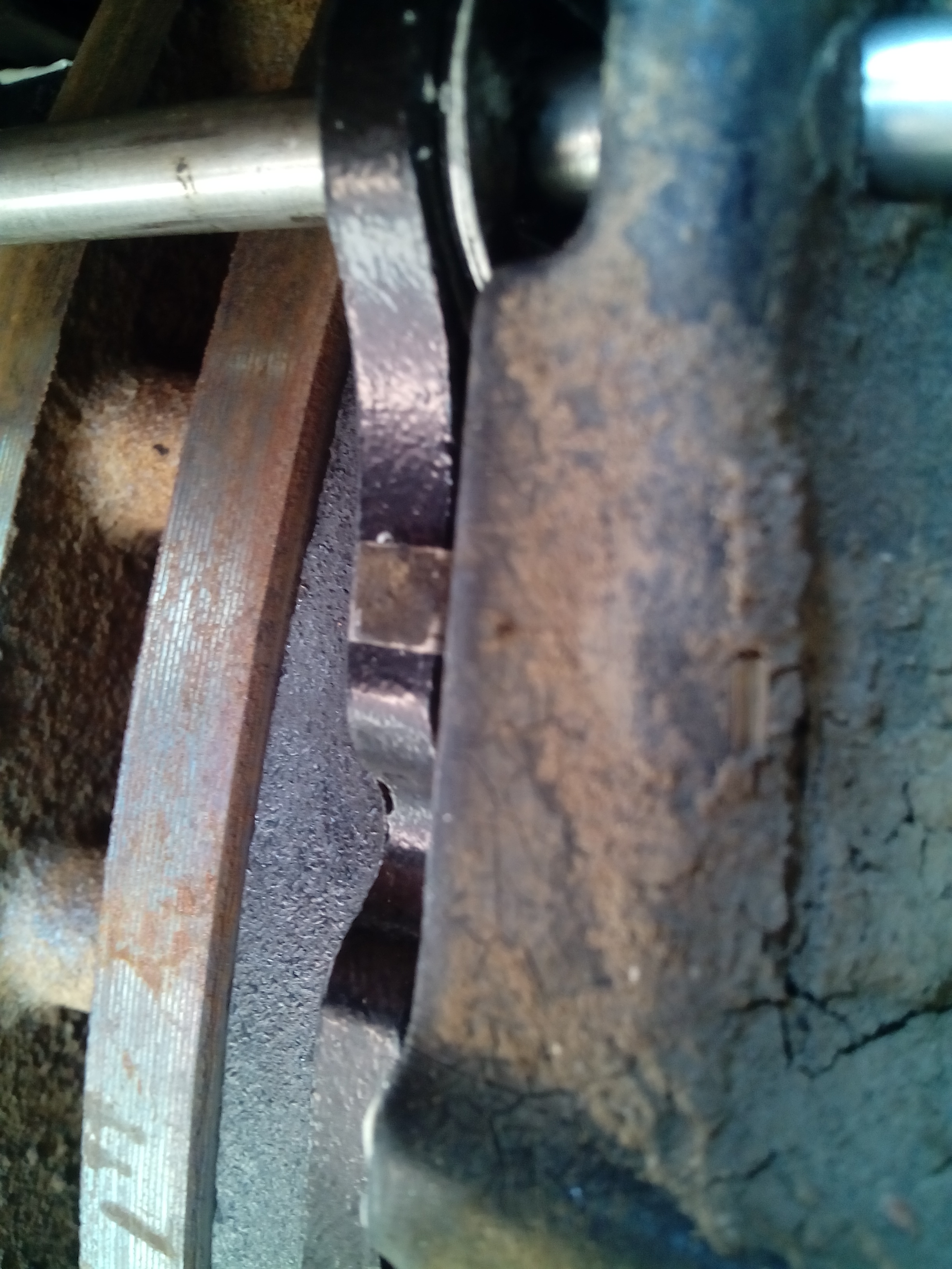

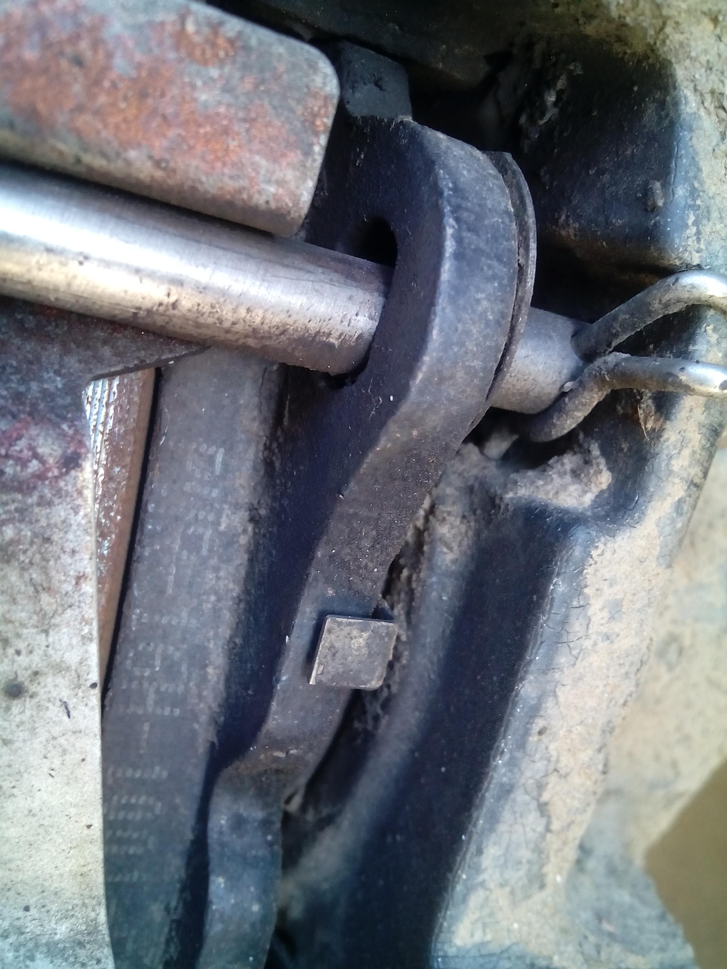

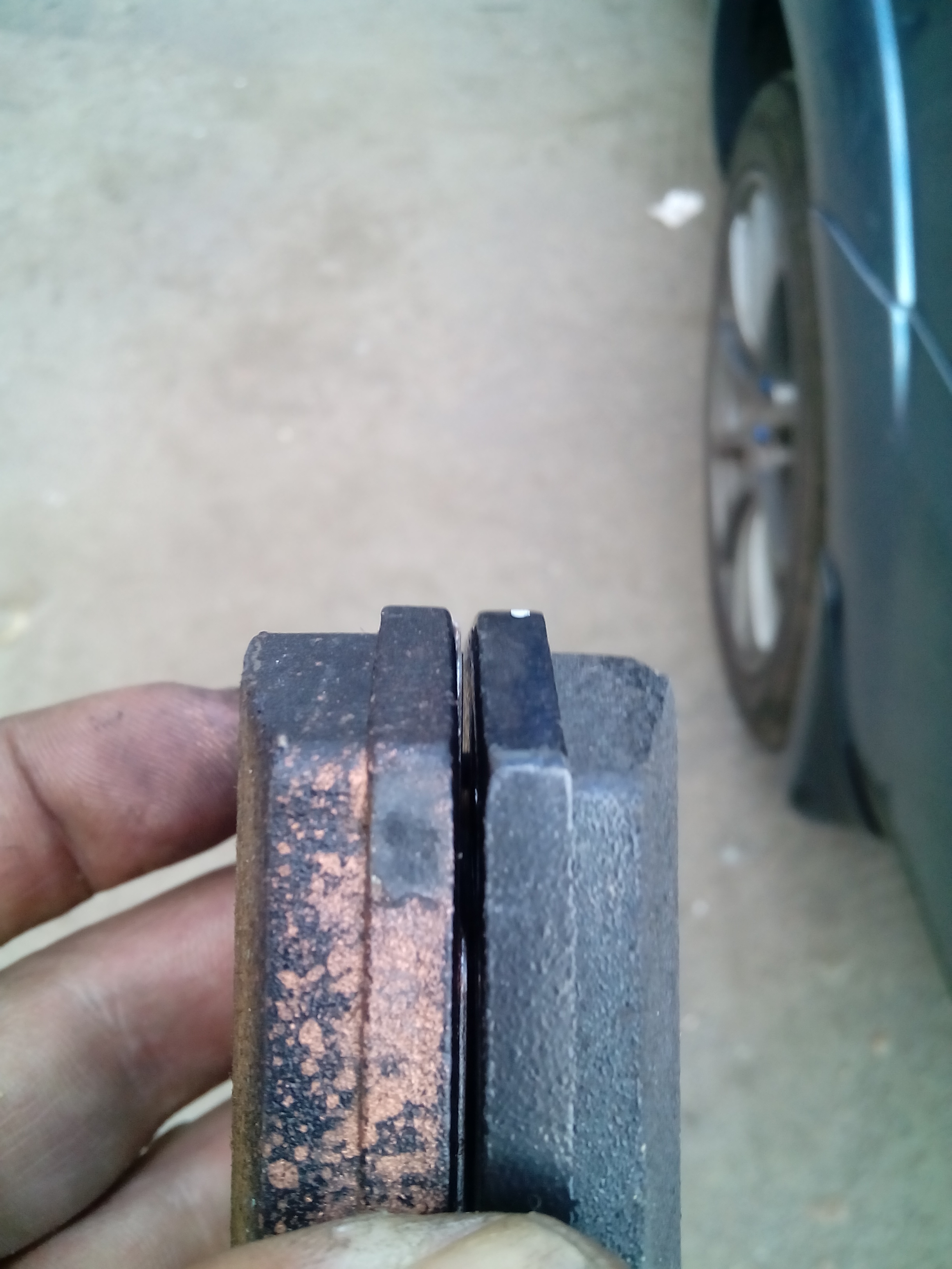

Диагностика показала, что ПЕРЕДНИЕ колодки стоят ВЫШЕ рабочей поверхности  диска (дальше от центра, чем нужно), соответственно, внешним своим краем заходят на фаску диска, а ЗАДНИЕ колодки стоят НИЖЕ рабочей поверхности диска (ближе к центру, чем нужно), соответственно, тоже цепляют фаску. Кроме того, задние колодки еще и на разной высоте стоят.
Поменял колодки на АТЕ.
Про качество торможения ничего не скажу - даже прикатать не успел.
Куплю ли еще раз - однозначно нет.
Хотя, справедливости ради, возможно, такая беда у них только на 4 поршневых машинках, а на скобах все хорошо. Не зря же столько положительных отзывов.
На 4 пот сумитомо (от wrx) тоже ставил - тоже самое - стоят криво.
Ну и картинки
Внешний край колодки "нависает" над диском

Колодки заходят на фаску диска

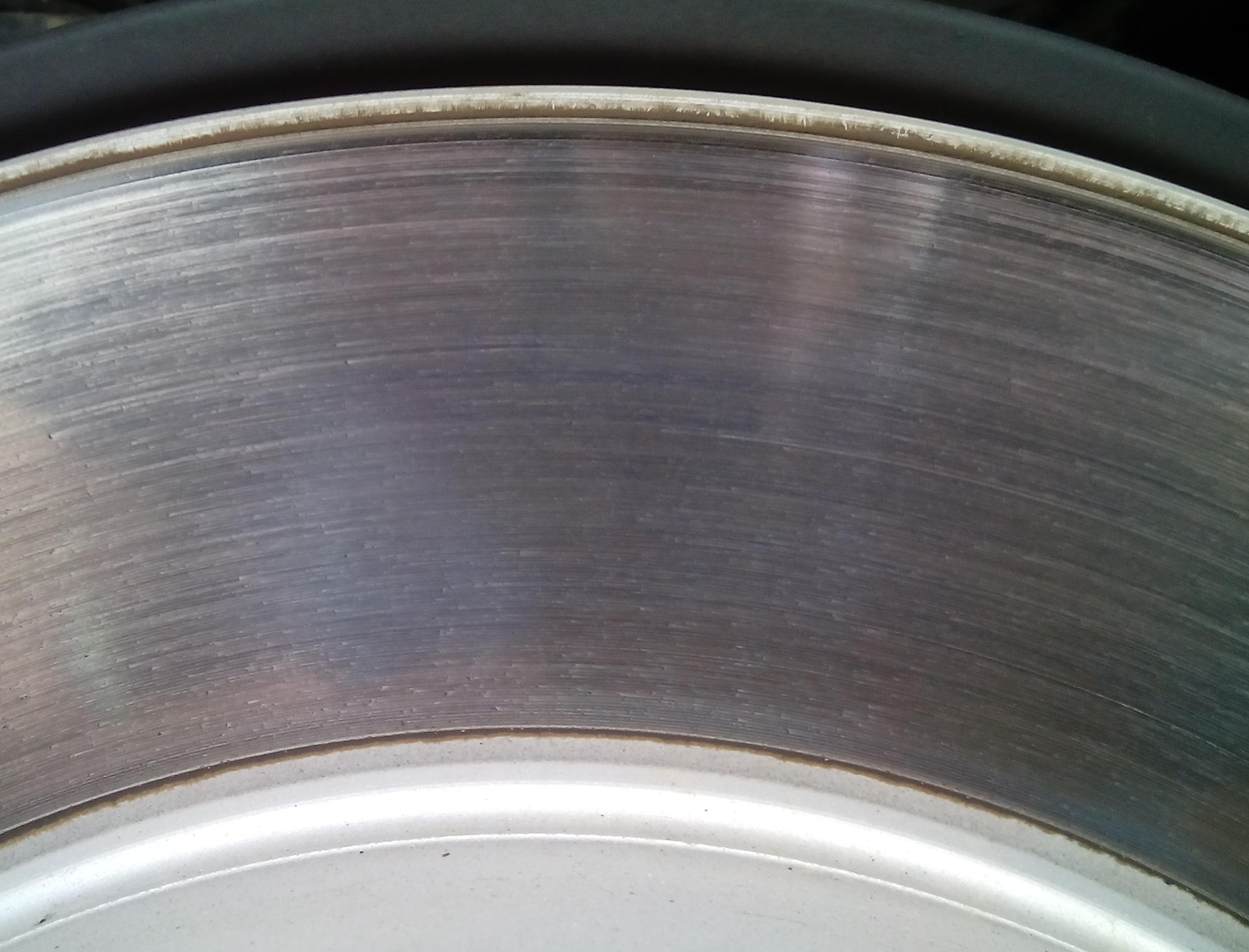

Тем, кто подумал, что я руко*оп =)
Для сравнения, АТЕ

Разная высота задних колодок

Поверстоп (слева) vs ATE - видно разную высоту, да?
