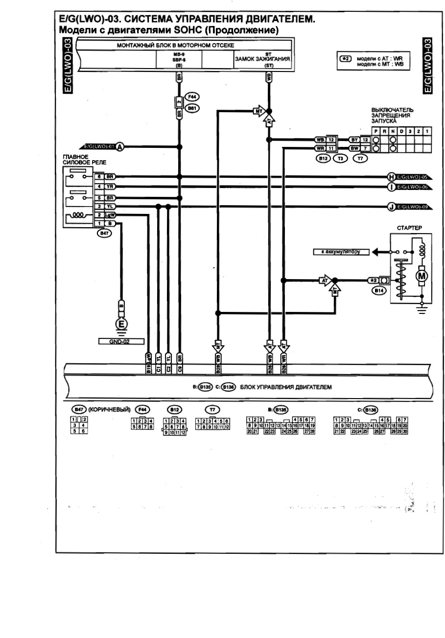

Не каждый раз срабатывает стартер при повороте ключа или при попытке автозапуска с сигналки. При этом под торпедо что- то щёлкает.
Стартер перебран, втягивающее новое. Силовые провода заменены на новые, все клеммы зачищены и смазаны.
Грешу на реле стартера. Или что ещё ещёможет быть?
Где находится реле стартера Forester SF5, америкос.

Да нету там реле. Прямо с замка на втягивающее.
АКПП поставить ЧЕТКО в "Р" или "N" потому как там еще разрыв цепи. (Защита от дурака)

Алексей, не похоже на АКПП. Селектор я дёргал и в P и в N - это всё без толку.
Проблема плавающая: то может три раза подряд стартер начинает крутить, а то с 10-ой попытки только стартер работать начинает.
А если нет реле, то что тогда щёлкает под торпедо (судя по звуку - в районе чуть ниже левого девлектора обдува) когда ключ на старт поорачиваешь?

Power писал(а):(судя по звуку - в районе чуть ниже левого девлектора обдува
дык там 3шт. реле на одной косынке к вертик стойке прикручено
1. Бензонасос (круглое + зеленый коннектор)
2. Главное реле (IG) (квадратное цвета кофе+мало сливок)
3. Реле климата/печки (круглое + розовый коннектор)
+ реле в блоке предов что за крышкой/монетницей

есть ещё одно засада с потенциалами - но это со вторника к Диагносту/Электрику
или сам замерь по точкам в цепи "ST" нужно получить значение как на батарее (аккумуляторе)
