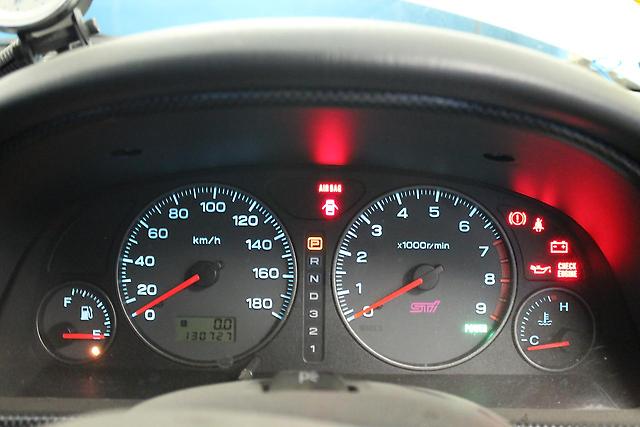

Подсветка селектора АКПП на приборной панели SF5 STI
Сообщение Snake » 05 май 2015, 22:04
Собственно вопрос заключается в следующем, на приборной панели Sf5 STI (как на фото) перестала подсвечиваться буква D (как на фото) что там стоит лампочка или светодиод или ещё что, меняется ли оно и как ? Пишу узнать мало ли кто уже разбирал и знает ...
Заранее спасибо за инфу !!!

Это цельный блок и на сколько помню,отдельно там элемент не поменять(могу ошибаться).
Re: Подсветка селектора АКПП на приборной панели SF5 STI
Сообщение Архитектор » 06 май 2015, 00:54
не, не. Там все меняется, нужны прямые руки. Чаще стоят лампочки, как в кнопках. Умерших светодиодов своей смертью - не видел.
На B12 ауте были лампочки
На SG 2002 года были диоды...
Надо сзади снять плату, отогнув крепление моторчиков стрелок. НИЧЕГО ОТПАИВАТЬ НЕ ТРЕБУЕТСЯ. Моторчики на разъемах, все остальное на плате остается. А дальше все просто.
Лампочки в резиновых патронах, светодиоды расапяны.
Лампочки надо подбирать по яркости. Я новую на "1" поставил, а оттуда на "D". Лампочка была чуть тусклее. Для "1" не критично.

Сообщение Snake » 06 май 2015, 10:20
Оооо спасибо за инфу вечером разломаю  ;D  посмотрю и отпишусь ...

Сообщение Snake » 23 май 2015, 13:10
Архитектор писал(а):не, не. Там все меняется, нужны прямые руки. Чаще стоят лампочки, как в кнопках. Умерших светодиодов своей смертью - не видел.
Добрался я до неё только сегодня, вообщем разобрал её оказались там лампочки как ты и говорил ;) вот думаю теперь может диоды туда в корячить что-бы на долго хватило !?
