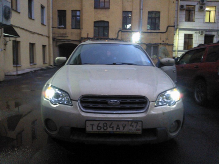

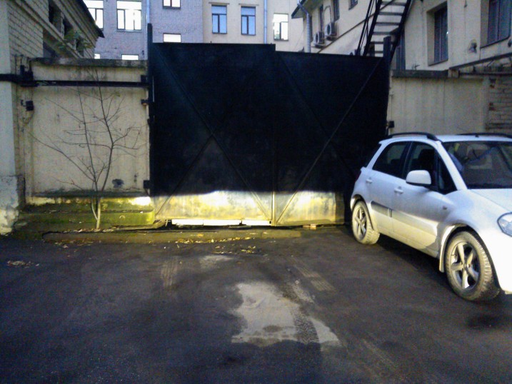

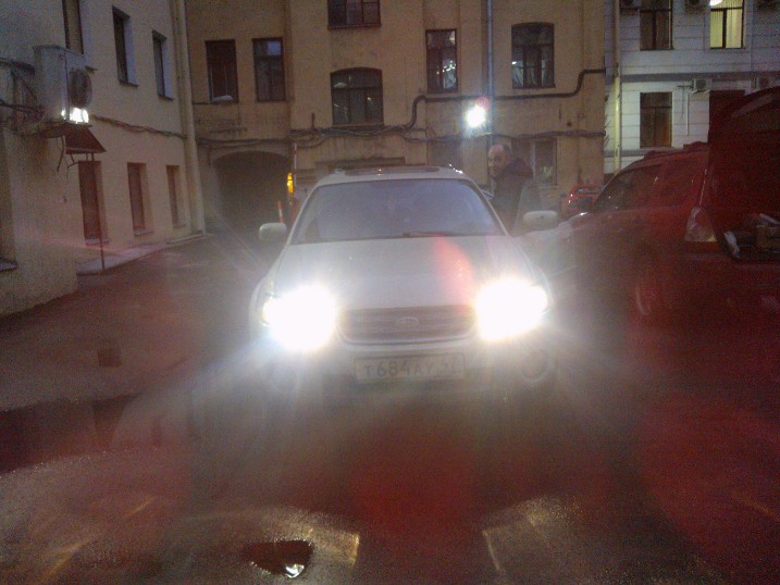

Внедрение "новых глаз" завершилось удачно. Теперь бы ещё проверить "по приборчику" высоту пятна, а то я реально психую, что могу слепить кого-то. По сравнению с прошлым вариантом Натуральные "день и ночь"

Сообщение MuH3gPaB » 13 ноя 2014, 10:21
Выглядит хорошо! Поздравляю!  :dance:
Стекла переклеивали? Не потеют?
Сколько вместе получилось? Делали на мужества?

Обошлось в страшные деньжищщи -35.
Учитывая, что пришлось купить Деповские реплики (10-ка), было предложено масса разнобюджетных вариантов, самый дорогой я выбрал сам.
Виталий по отношению к делу мне очень понравился, рекомендую.

Сообщение Padlych » 13 ноя 2014, 12:26
Да. кстати на верхней фотке только габариты (светодиодная лента)
