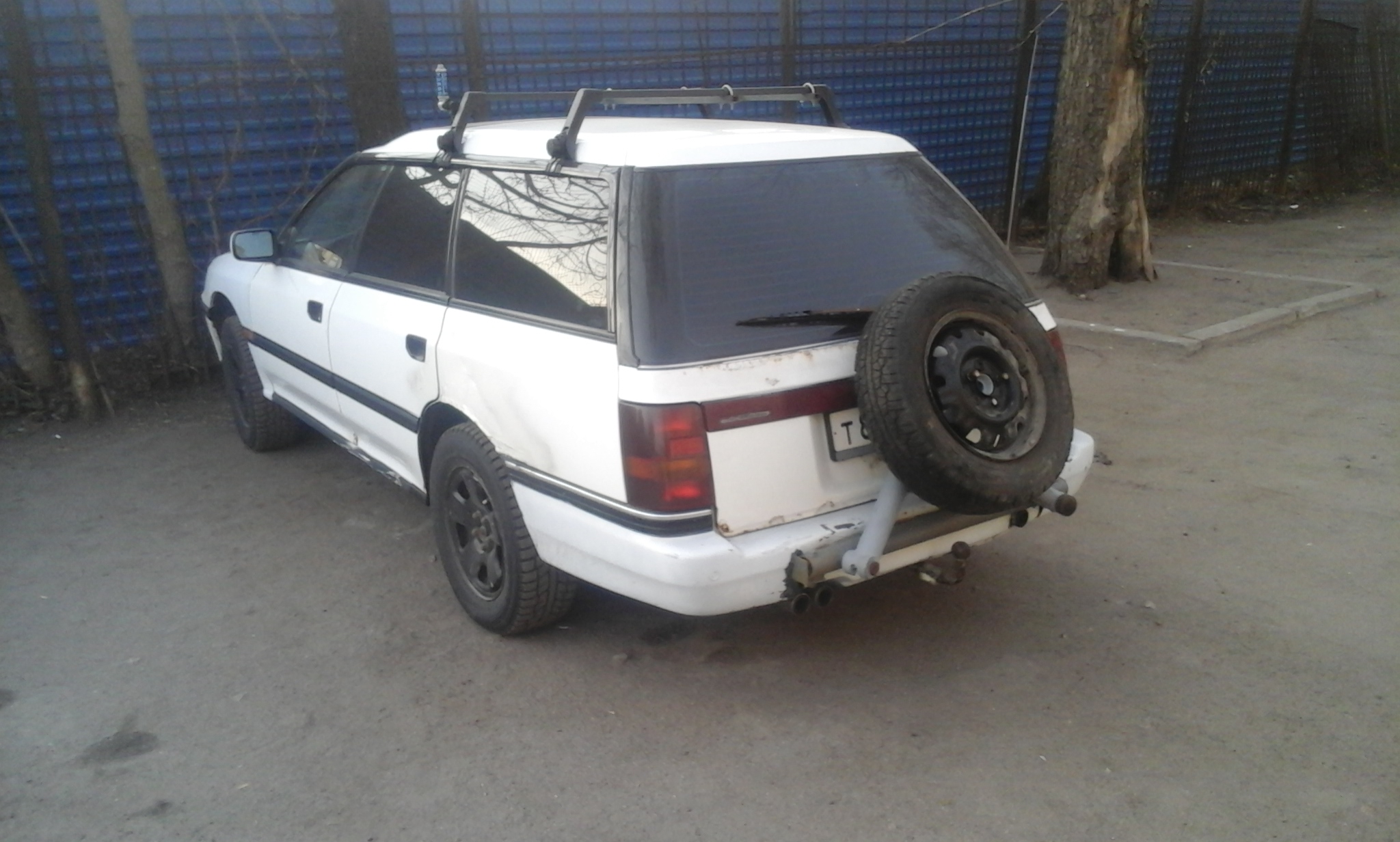

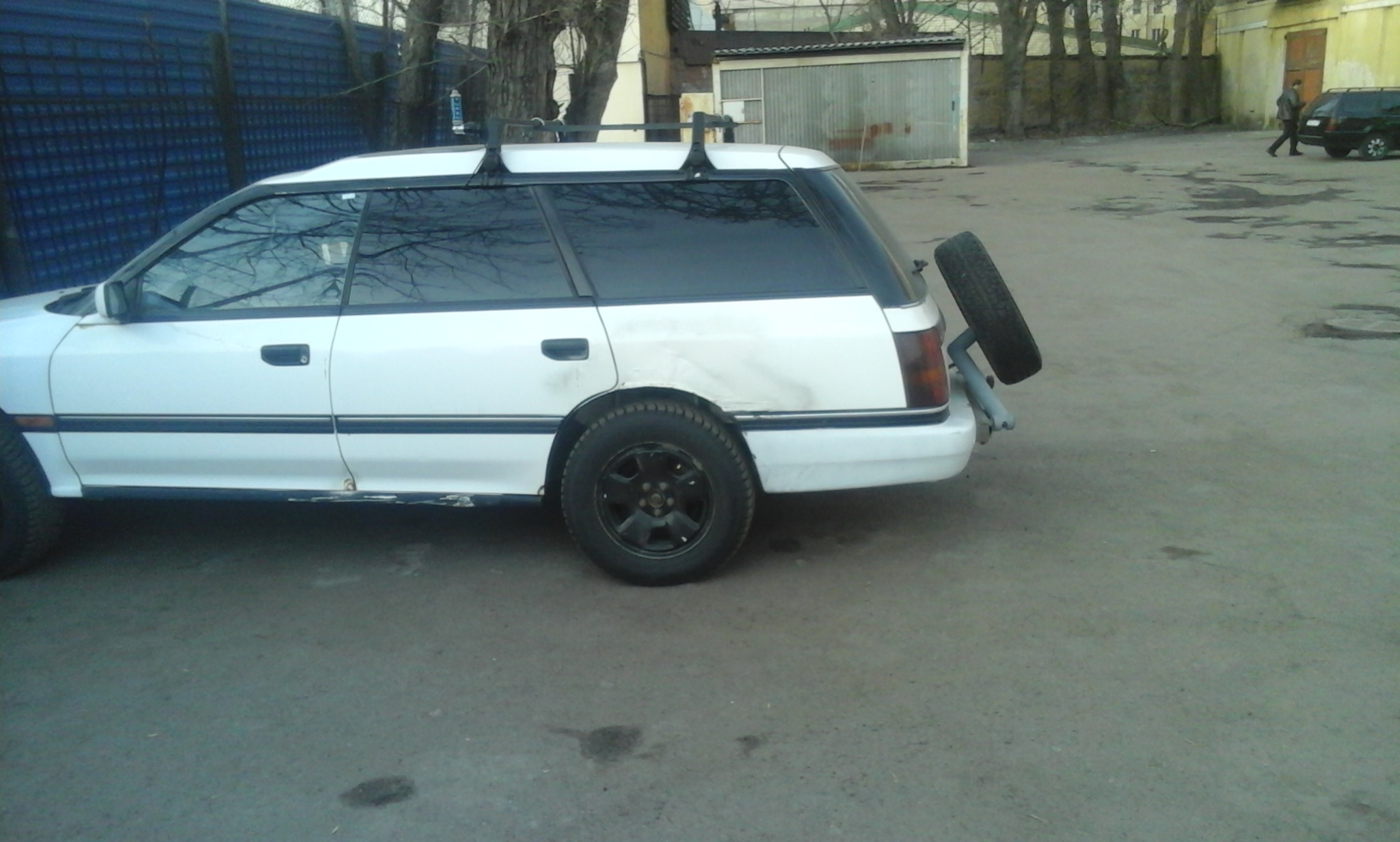

подниму тему, выскажусь в пользу газа! Стоит гбо 4 поколения. Экономия топлива значительная. Тем более я по трассе бывает мотаюсь. Как многие тут отмечают, работа ДВС на газу более мягкая. Это вызвано более плавным сгоранием газа и его бОльшей детонационной стойкостью. Мотор атмосферный. Да, мощности на газа меньше, но всегда есть кнопка его выключения. Хотя у меня, наверное как и остальных, газ настроен так, что сам переключается на бензин при достижении 4000об/мин и едешь дальше лучше))))))) Но как часто? Мне с моим стилем езды хватает и так. Что касается баллона, то у меня тор и лежит вместо запаски. Саму запаску я катал раньше на крыше. Зимой не удобно снег сметать было)))) Сейчас ставлю калитку для запасного колеса назад. Конечно создаст небольшие трудности с попаданием в багажник, но думаю терпимо Не так часто приходится багажником махать. В общем я всеми руками за газ! Не понимаю людей которые уверяют что газ вреден для авто и тем более для субару с ее оппозитом....

Omi4 писал(а):Сейчас ставлю калитку для запасного колеса назад.
Фото в студию! ;-)

этж БФ !!!
ну типа так
или так
подборочка
http://s1177.photobucket.com/user/pubert32/media/Wallowas%20July%202011/IMG_5637.jpg.html
или спорт купЭЭЭЭЭЭ

правда сейчас одето 14ое колесо, не так феерично смотрится. Зазоры большие между дверью багажника и колесом. С 15м все красивее))))

Прямо антиреклама гбо

+1 как то совершенно не эстетично.
а в багажник запаску кинуть не? нужно колхозить вот это?
