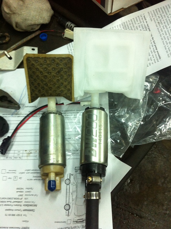

Сообщение thedeath » 22 дек 2014, 15:14
Короче, есть мнение, что проблема решена. Последний промер давления в топливной показал, что насосу все ж таки п888да. Заменил топливный насос - поставил Deatchwerks DW200 9-201-0791 (255 lph) чвн привет, сбросил мозги дабы коррекции быстрее обновились.
Пока что откатал так ~200 км + спринт на техноринге.
Что изменилось:
- форь покатил со страшной силой) что интересно, особенно это чувствуется в нижнем диапазоне
- при низком уровне топлива, тоже, ниче не дергается. я уж начал думать, что это нормально
- исчезли затупы при выходе из поворота, особенно чувствовалось при левых поворотах
- при плавном нажатии педали нет никакого бурления
- вроде бы даже на ХХ трясет меньше
- заметил что турба раздувается по-другому, по началу до привычных 191кпа (в абс) вообще не додувало, щас иногда вижу краковременные передувы в 0,2 атм
Обратите внимание, что насос был с кит-комплектом для инстала в зубу, что порадовало - более жирная сеточка со смещением вправо. В самом баке насос смотрит в ванночку которая тоже смещается вправо, получается что сетка DW лежит по всему дну этой ванны, в отличии от стоковой которая находится слева - отсюда вам и затупы при малом количестве топлива в левых поворотах. Имхо DW сетка при малом количестве топлива и всяких отливах должна работать лучше!
ЗЫ привет Созвездию, спасибо за asap внедрение ;)
