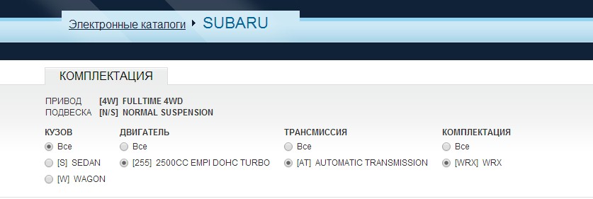

Могу ошибаться, но лиса WRX на автомате вообще вроде не выпускалась...
Dementy писал(а):Сейчас мы узнаем, что WRX америкос на автомате
А вот то что от лисы там может оказаться только морда, а на самом деле с завода вышла коньюктивитом с АКПП - это запросто....
У меня 124 мерс был так собран - морда старая, а задница уже от Ешки последних годов выпуска. Потому что вкатили ту задницу которая оказалась в тот момент на разборке :)
Re: Помогите распознать неисправность!
Сообщение Kolbasov » 28 мар 2014, 00:50
parenjoc писал(а):Могу ошибаться, но лиса WRX на автомате вообще вроде не выпускалась...
Вроде, американские есть... ;) Но ОЧЕНЬ мало...
parenjoc
Март 2014 / 215
Авто: Mercedes Benz ML350
Откуда: Петербург
Сообщение parenjoc » 28 мар 2014, 01:14
Ну да, вот она как раз, комплектация для америкосов
