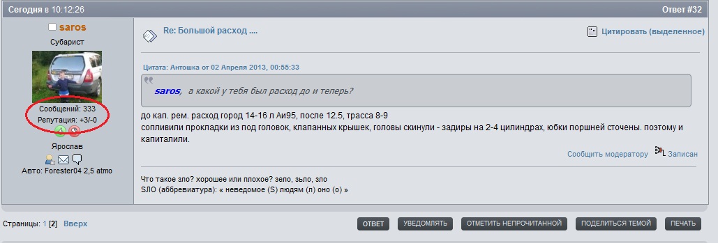

Антошка писал(а):saros, а какой у тебя был расход до и теперь?
до кап. рем. расход город 14-16 л Аи95, после 12.5, трасса 8-9
сопливили прокладки из под головок, клапанных крышек, головы скинули - задиры на 2-4 цилиндрах, юбки поршней сточены. поэтому и капиталили.
