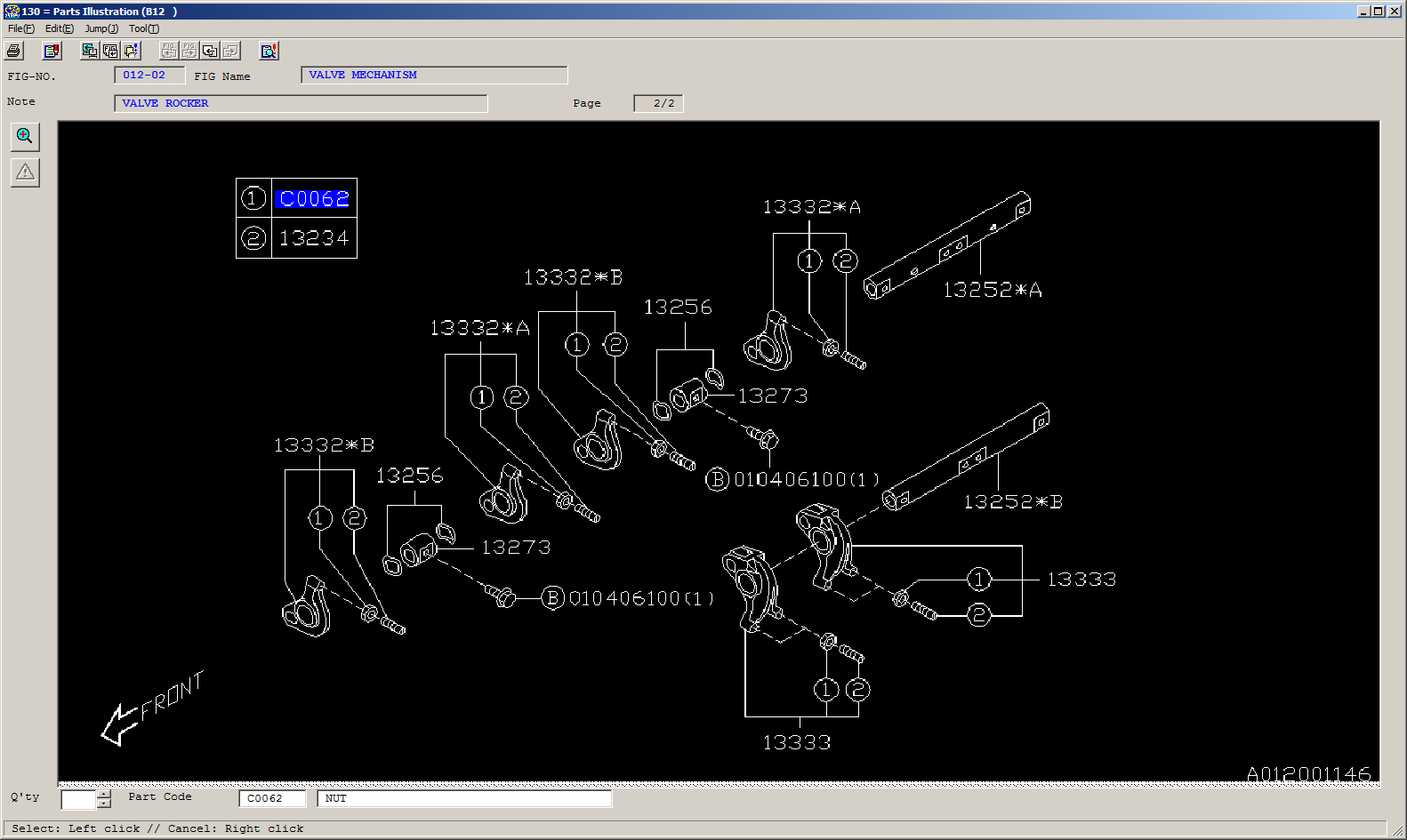

Ребятки, может и не по теме, НО:
имеется непонятный звук в моторе, описать сложно, но напоминает стрекотание, только как то громко. Ощущение как будто клапана разрегулированы.
По сему собственно вопрос: регулируются ли клапана на еже 2,5 л? Кто нить подскажет?

Упс))) картинки((((((
Что теперь делать то?
:sorry: ну при таком ответе = отдать профильным спецам
или читать / изучать SM по своему мотору

В любом случае большое спасибо! Просто сам никогда этого не делал, понятно что это схема клапанного механизма. К кому можно обратиться и на что в практике могут влиять сбившиеся регулировки (уменьшение тяги, увеличение расхода и т.д.)???Если кто сталкивался, какой бюджет сего мероприятия?

- любой толковый СУБАРОВСКИЙ сервис
- и уменьшение.. и увеличение.. и прочие неприятности
- минимум 2500р. работа на сторону + новые прокладки и шайбы крышек

не спеши мешать машине доездить свои 50-100т.км, придет время и будет более весомый повод вскрыть двс, положить его на стол и вдумчиво , не торопясь заняться ремонтом. А клапана они что в теперешнем состоянии, что отрегулированные, вряд-ли существенно повлияют на сроки прихода этого "более весомого повода".

Просто уже 270 тыщ пробега, не факт что он реальный, поэтому и интересуюсь. Не хочется приближения этого "весомого аргумента".

300+тыкм = покажись мотористам

А могут не отрегулированные клапана влиять на расход моторного масла?
Re: Ну вот и я дождался!! Стук четвертого...
Сообщение Piligrim » 31 окт 2016, 12:03
ИМХО напрямую нет.
Косвенно =да. Неверное смесеобразование приводит к перегреву.
Перегрев в т.ч. к повышенному расходу масла.
