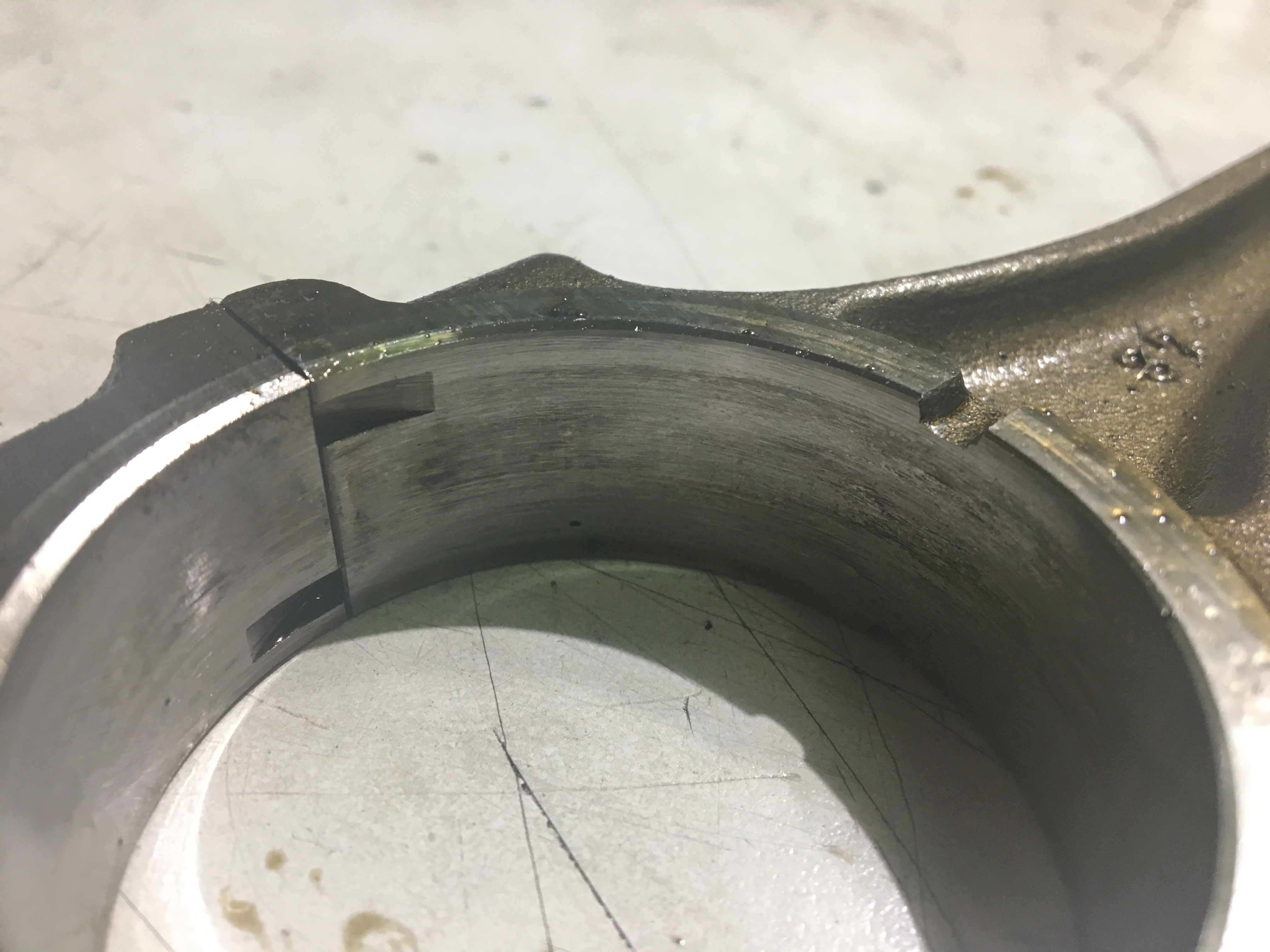

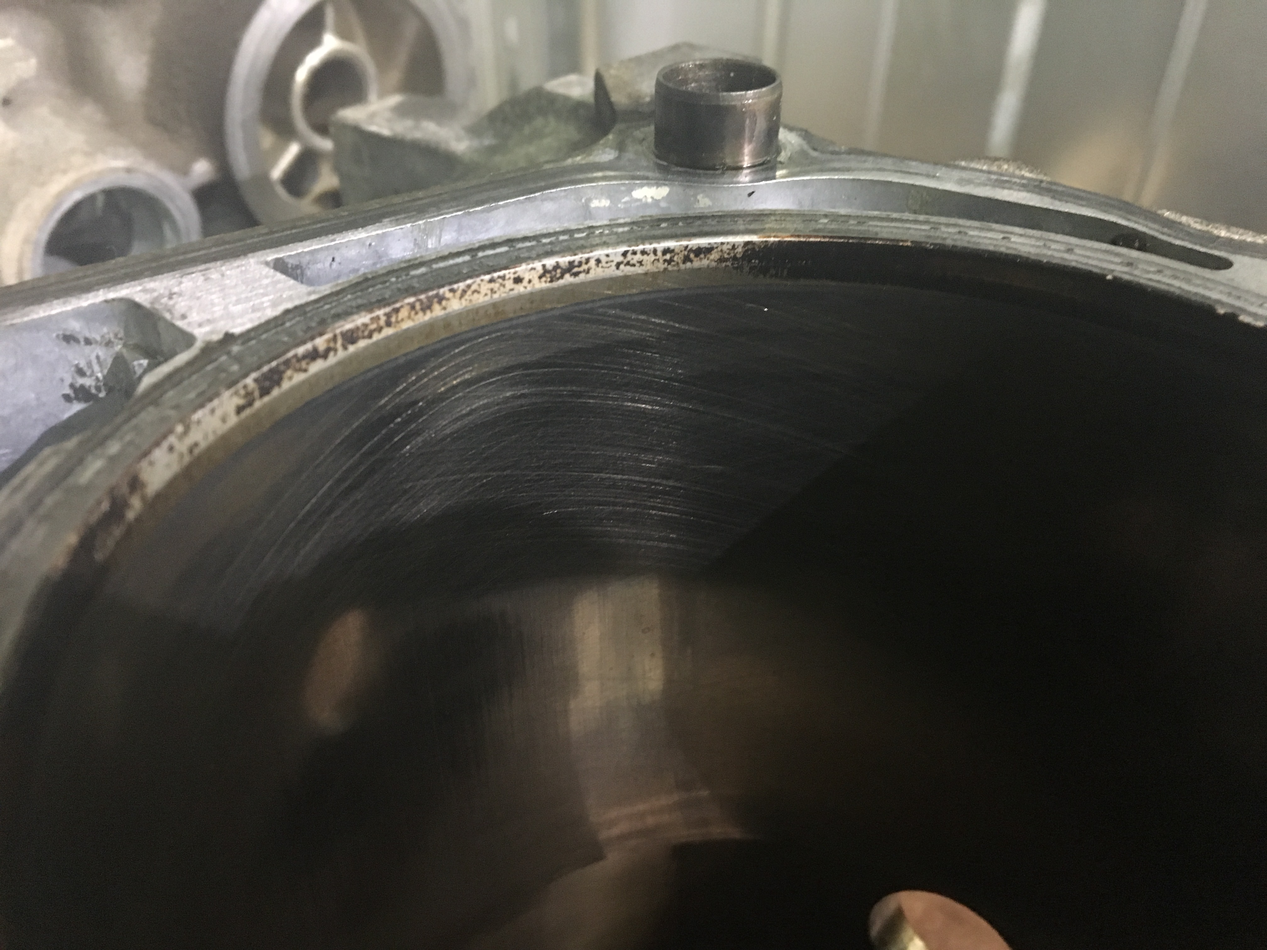

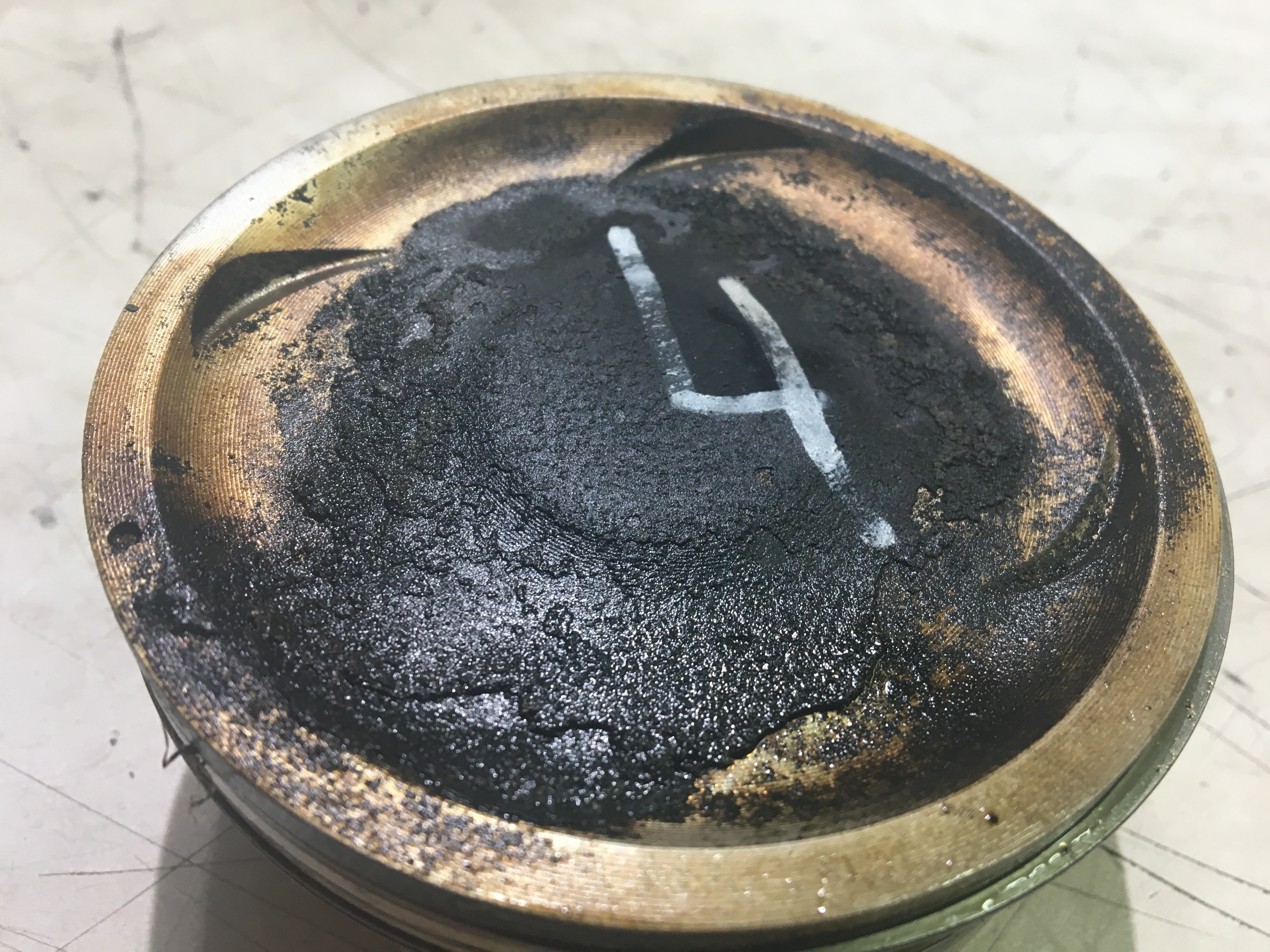

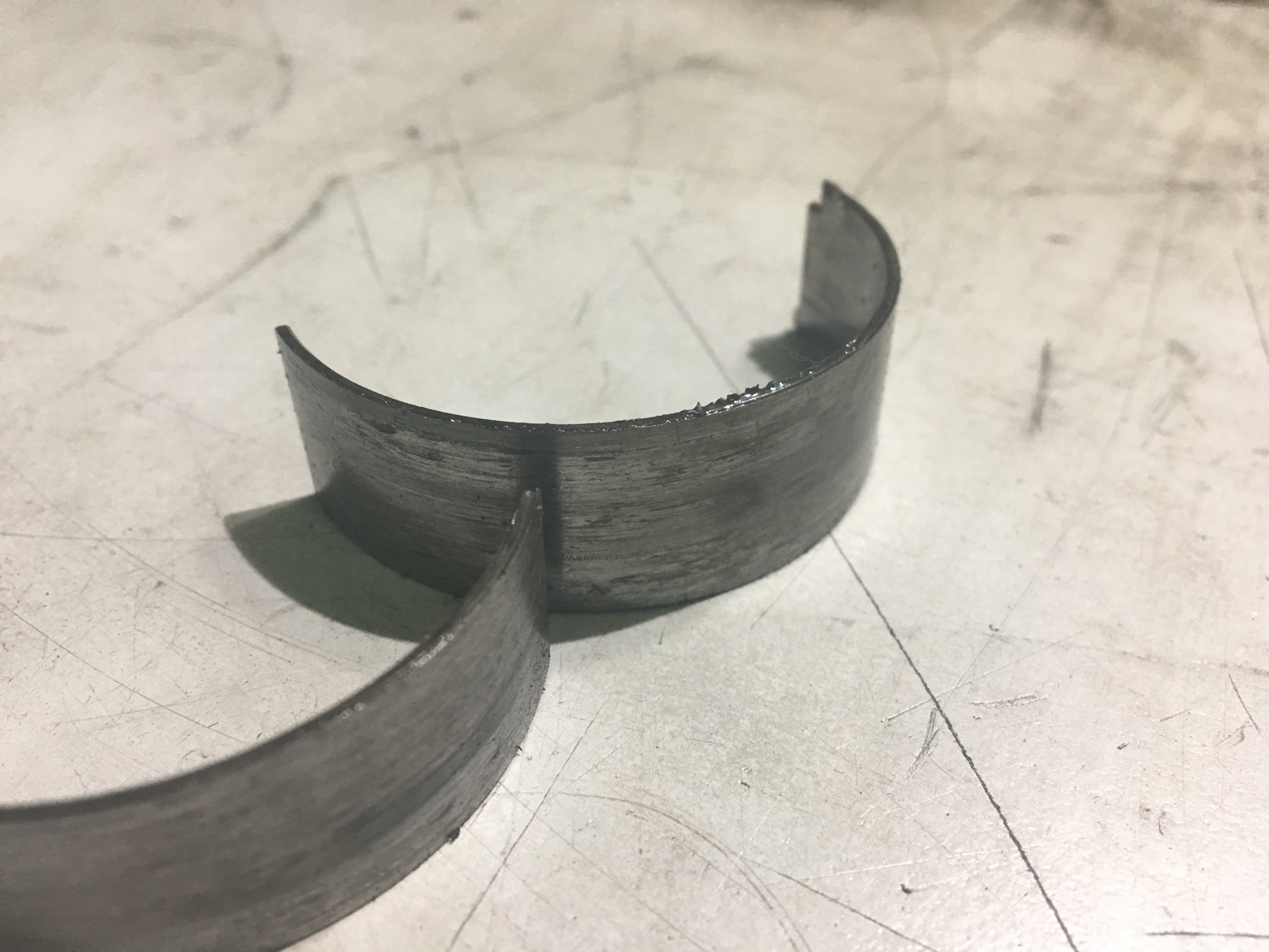

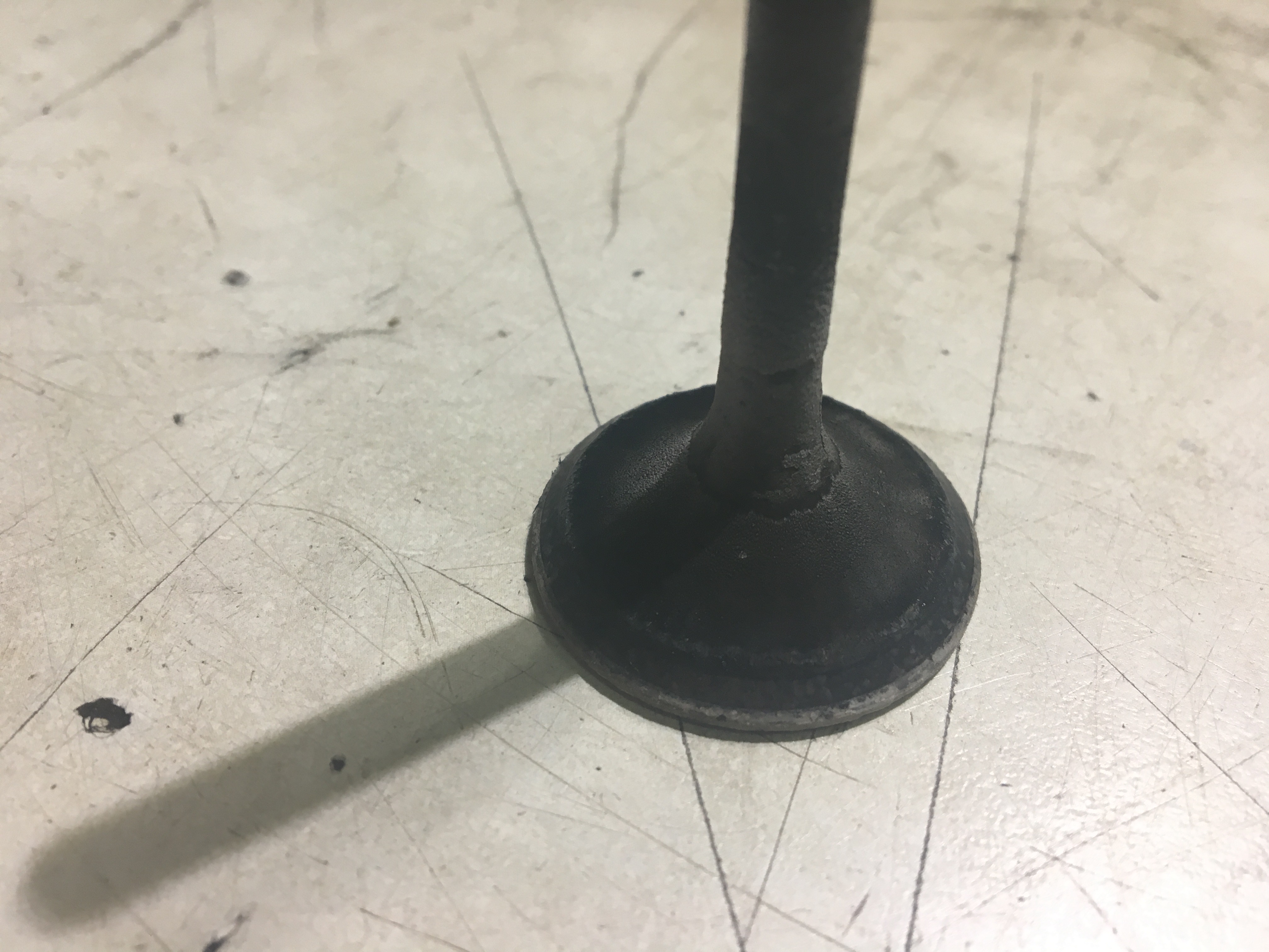

По результатам вскрытия стало понятно что причиной жора масла были не залегшие кольца, а отсутствие хона на стенках цилиндров.
В остальном все как у всех, провернутый вкладыш со всеми вытекающими.
Несколько картинок прилагается.
