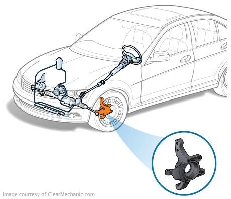

А что там за листовая рессора, насадки и прочее? Это не совсем привычная нам схема.
Я как-то больше привык к подобным определениям: [color=rgb(51, 51, 51)][font=sans-serif][size=14px]Поворотный кулак - элемент передней подвески автомобиля. К поворотному кулаку крепятся наконечники рулевого механизма[/size][/font][/color][color=rgb(51, 51, 51)][font=sans-serif][size=14px], тормозные механизмы и ступица колеса. Усилие от руля передается на поворотный кулак и заставляет машину поворачивать в нужном направлении.[/size][/font][/color] [color=rgb(51, 51, 51)][font=sans-serif][/size][size=14px]Главное предназначение поворотного кулака – принимать на себя и выдерживать усилия от ударов колес о неровности дороги и создание угла поворота для колес, при помощи которых осуществляется управление автомобилем. Изготавливается кулак из высокопрочной легированной стали 30Х или 40Х с соблюдением очень высокой точности геометрических размеров для установки сопрягаемых деталей. В поворотном кулаке делают выточку для подшипников ступицы, к которой крепится колесо автомобиля.[/size][size=14px][/font][/color]
