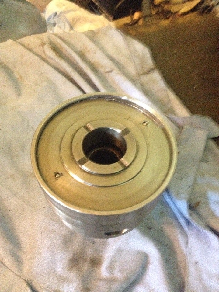

Всем доброго вечера!
Такая проблема всплыла при переборке мкпп.

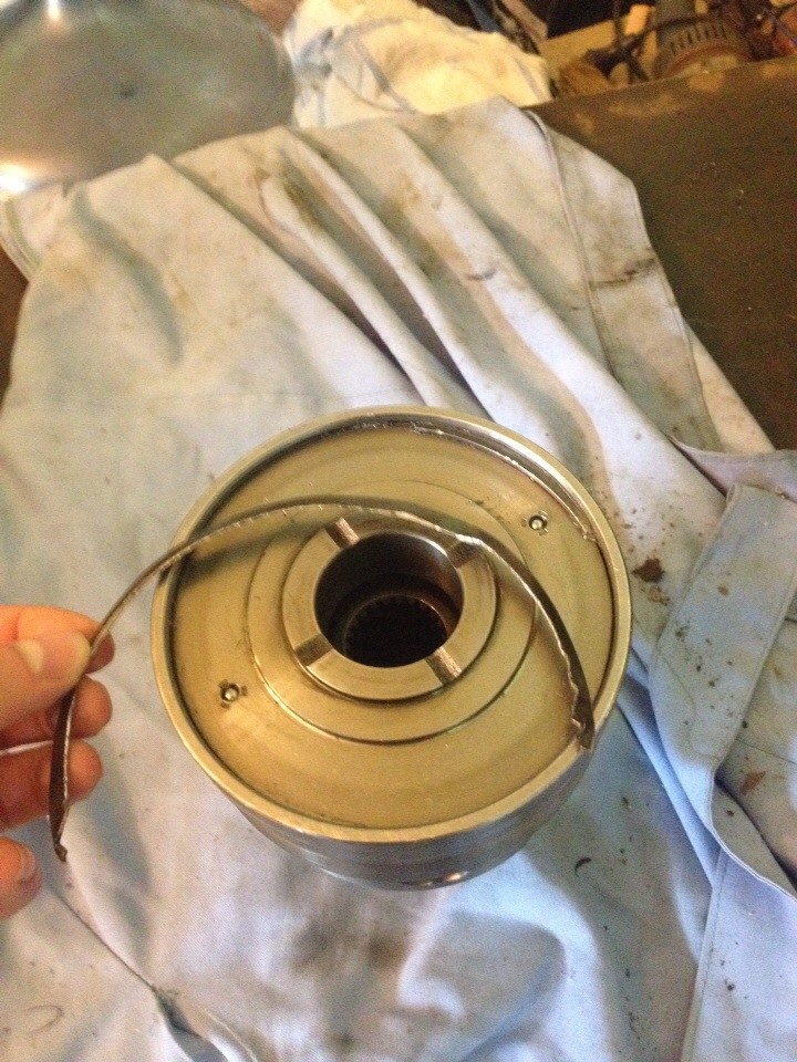

Выпало стопорное кольцы муфты понижающей и его размолотило в коробке.
Сама муфта целая и функционирует, но кольца для неё нет. Новая стоит 20 000р, но из за одного кольца не хочется выкладывать такую сумму.
Может кто сталкивался? Как можно решить проблему?

Заварить, не?

как правило это все- финишь.. муфта работать нормально не будет.. выдавило его не спроста...

а причем здесь ПОНИЖАЮЩАЯ.

Это вискомуфта,распределяющая момент между осями и к понижающий отношения не имеет.Если выдавило кольцо,значит её пора менять.Валам и подшипниками в хвостовике тоже карачун наступил!
