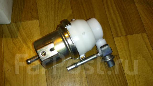

Какое должно быть топливное давление у атмосферной импрезы 2006 года?
Просто у меня H4DO мотор тоесть четырехвальный фазный, а если смотреть мануалы импрезы до 2007 года там якобы таких нет импрез, а если смотреть после то это вроде и не моя импреза.
В мануалах находил цифры что то вроде 3,2-3,6кг. У меня же давление в любых случаях 3,8 кг.
Где стоит регулятор давления? Как я понимаю в баке на фильтре, на нем же обратка сразу. Топливный фильтр у меня выглядит вот так.

3,4 — 3,7 кгс/см2 при высоких оборотах надавит и 4

у меня 3,8 кг не зависимо от оборотов и даже во время движения это нормально?

я тебе указал номинальное по техдокам а так ещё +0,2 допустимо.

спасибо =) ну в давлении вопрос и был =) думал не многовато ли=)

Когда регулятор перенесли с двигателя - такое стало навсегда.
Зато типо топливо в баке обраткой меньше греется...
