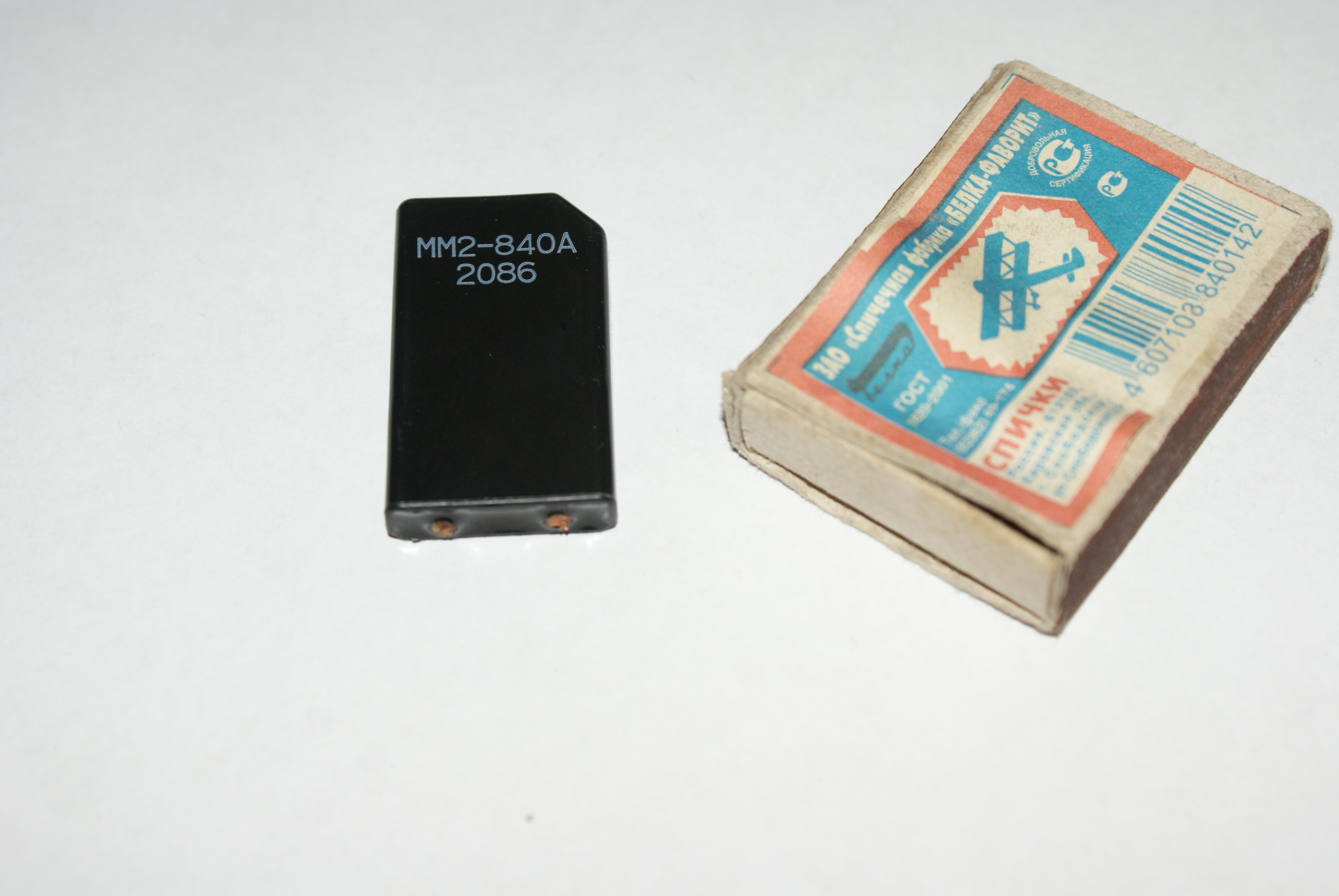

Сообщение эдя » 09 ноя 2013, 12:49
Как этот термопредохранитель обратно припаять?
Если там провода на корню обломаны!
Октябрь 2005 / 9126
Re: подогрев водительского сиденья forester?
Сообщение Piligrim » 10 ноя 2013, 21:03
эдя, терпеливостью / аккуратностью / последующим армированием это больного места
