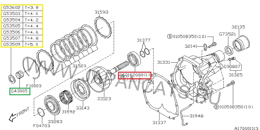

Был куплен подшипник Koyo, аналог 060162080, но снятие хвостовика коробки показало, что подшипник 060162080 не имеет люфтов и раскручивается от сжатого воздуха без посторонних звуков и вибраций, а в койо ощущается люфт "невооруженным пошатыванием"!
Дальнейший осмотр коробки не показал ни каких люфтов.
Собственно вопросы:
1 Должен ли быть люфт на валу 33123 при отсоединеном хвостовике от коробки? (Думаю, что возможен, т.к. нету второй точки опоры у вала)
2 Может ли помочь убрать люфт замена подшипника G43005? Явной выработки на его рабочей поверхности не замечено.
3 Правильно ли будет заменить упорный подшипник на более толстый, но смущает шаг в 0.2 мм, боюсь пережать? Поможет ли?
4 Где поискать мануал по акпп, с описанием всех зазоров и как их мерить, желательно на русском языке?
5 Как убрать этот люфт??? :character0029: :character0029: :character0029:

На холодную стучат поршни юбками о стенки цилиндров,а по коробке-небольшой люфт в хвостовике есть всегда,вибрацию предлагаю поискать в кривых или дисбалансных колёсах.

Boroda писал(а):небольшой люфт в хвостовике есть всегда,вибрацию предлагаю поискать в кривых или дисбалансных колёсах.
Раньше такого люфта небыло, старый сальник даже начал "потеть", колеса балансировались, менялись, а результат тот же...
