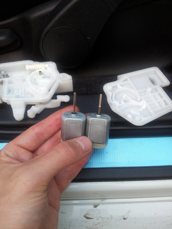

Всем доброго дня! Постепенно перестали работать активаторы замков дверей( 3 двери). Стоимость одного активатора 4500! В инете нашел мануал как ремонтировать самостоятельно, но не могу найти где приобрести моторчики! Прошу помочь с поиском сего девайся!))

А на разборках что, нет?

а отечественные активаторы, ну в разбор что бы, не подойдут?
Re: где найти моторчик?)
Скорее всего подойдут. Даже если и нет - попробовать стоит меньше ста рублей)))

"чип и дип" http://www.chipdip.ru/ не спрашивал?

На разборку не хочу, так как хочу новый приобрести. За Чип его Дейл спасибо, попробую у них найти.

tkn писал(а):На разборку не хочу, так как хочу новый приобрести.
Новый активатор, типа китайский, как раз и стоит сто рублей. Там внутри как раз такой моторчик. Можно от ВАЗа купить, оригинальный
там внутри тоже такой моторчик.Re: где найти моторчик?)
У меня их куча была со сломанными рейками, выбросил недавно - кто же знал, что это кому-то пригодится)))

Спросил на складе - есть брак с целыми моторчиками. Отдам три штуки, даже пива не надо)))

Дмитрий, Спасибо! Просьба придержи их немного, я завтра в Якутию на охоту улетаю на 10 дней по приезду пиво с меня!

Огромное спасибо тебе Дмитрий за моторчики!!! Надеюсь встанут как родные. После ремонта отпишусь.
