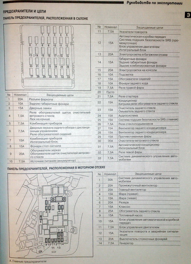

Все сделали, можно закрывать нашли предохранитель) Спасибо Созвездию.
Я этот предохранитель собственноручно удалил, как ненужный, он назывался РЕЗЕРВНЫЙ, он и перегорел)

извините за некорректные вопросы:
это Вы ездили на СТО для замены предохраниетелей после явного кз?
Вы удалили один предохранитель как "ненужный"?
в авто есть понятие "резервный предохранитель" (не путаю с запасным)???
или я что-то не так прочитал в сообщении...?

Да именно так, он по схеме (панель предохранителей, расположенная в моторном отсеке) в моей книге называется, цитирую " номер 6-20А-Резервный".
Прикладываю скан и из электронной книги.
