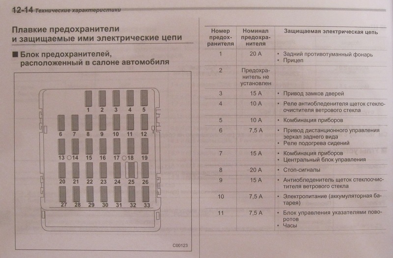

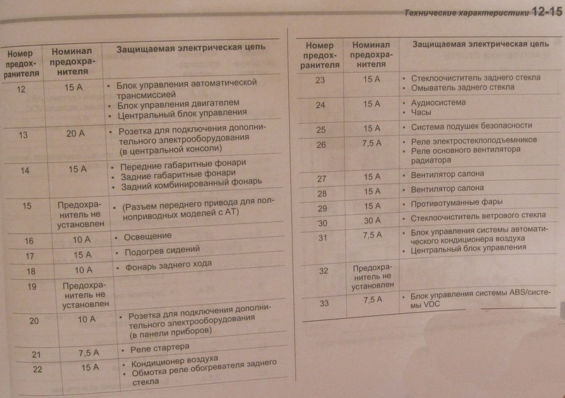

у кого нибудь есть схема предохранителей? снимал подсветку номера,случайно коротнул - погасли габариты по кругу(( не могу найти предохранитель нужный :banghead:

А поделиться с ближними?

"tail clearance" называется, стоит в салоне

Большой писал(а):А поделиться с ближними?
да-да это всегда пожалуйста 8)
Re: схема предохранителей Foreser 2.5 T (2008 + )
Сообщение FS » 27 фев 2013, 18:18
Архитектор писал(а):"tail clearance" называется, стоит в салоне
нашёл,заменил,счастлив))
