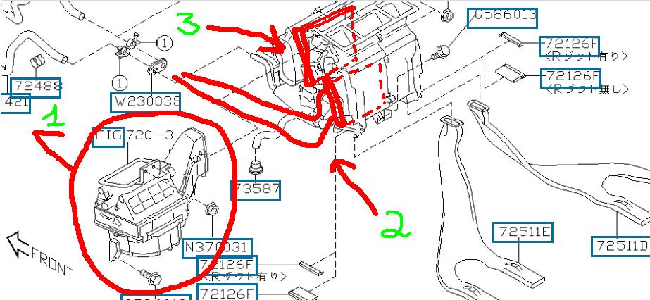

1-корпус моторчика печки снял там все красиво, вдувает в основную печку как надо!
2- радиатор печки, ибо откручивать его нужно было с моторного отсека и капал антифриз.
3- радиатор кондея он толстый (толще печкиного) на жестких трубках.
думаю нужно снимать толстый, потому что дует прям через него а потом через маленький печкин...
извините за схематичность, но вроде как понятно...=)

Ага, прульная машина?
Нарисовано отлично.
Давай ещё теперь раздел с испарителем кондея, картинку.
Нарисовано отлично.

Машина прульная,фотку вечером, сегодня я далек от быстрого интернета...

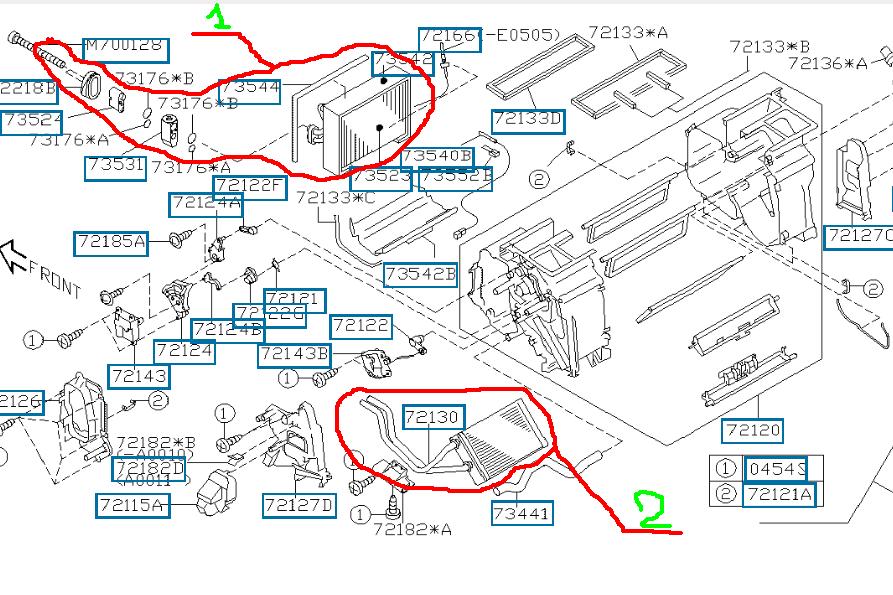

Печку (рис. 2) я наполовину вытащил, она отлично светится фонариком, ни намека на пыль, а вот осушитель (рис. 1) не смог, нужно стравливать фреон или как там его...и разбирать...думаю больше там ничего нет, мешающего воздушному потоку.

Угу. А если ещё ездили без салонного фильтра...
он (осушитель) скорее фонариком светиться будет плохо.

Piligrim писал(а):Угу. А если ещё ездили без салонного фильтра...
вот вчера все снял продул промыл, прям другое дело...теперь имею полное представление, как печка работает, как что крутится и куда что вертится...=)
Думаю Вопрос Исчерпан! Piligrim - вам большое спасибо!
