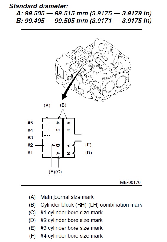

Пожалуйста подскажите мастер который вскрывал мотор сказал, что на блоке выбито, что два поршня должны быть A, а два B. В моем моторе стояли все четыре A. Мотор ej205, гильзовался в номинал. Есть ли в этом что то не хорошее? Пожалуйста объясните, что это значит.

заводские размеры поршней
если точились или тем более гильзовались то это уже былое

Понял, спасибо.
