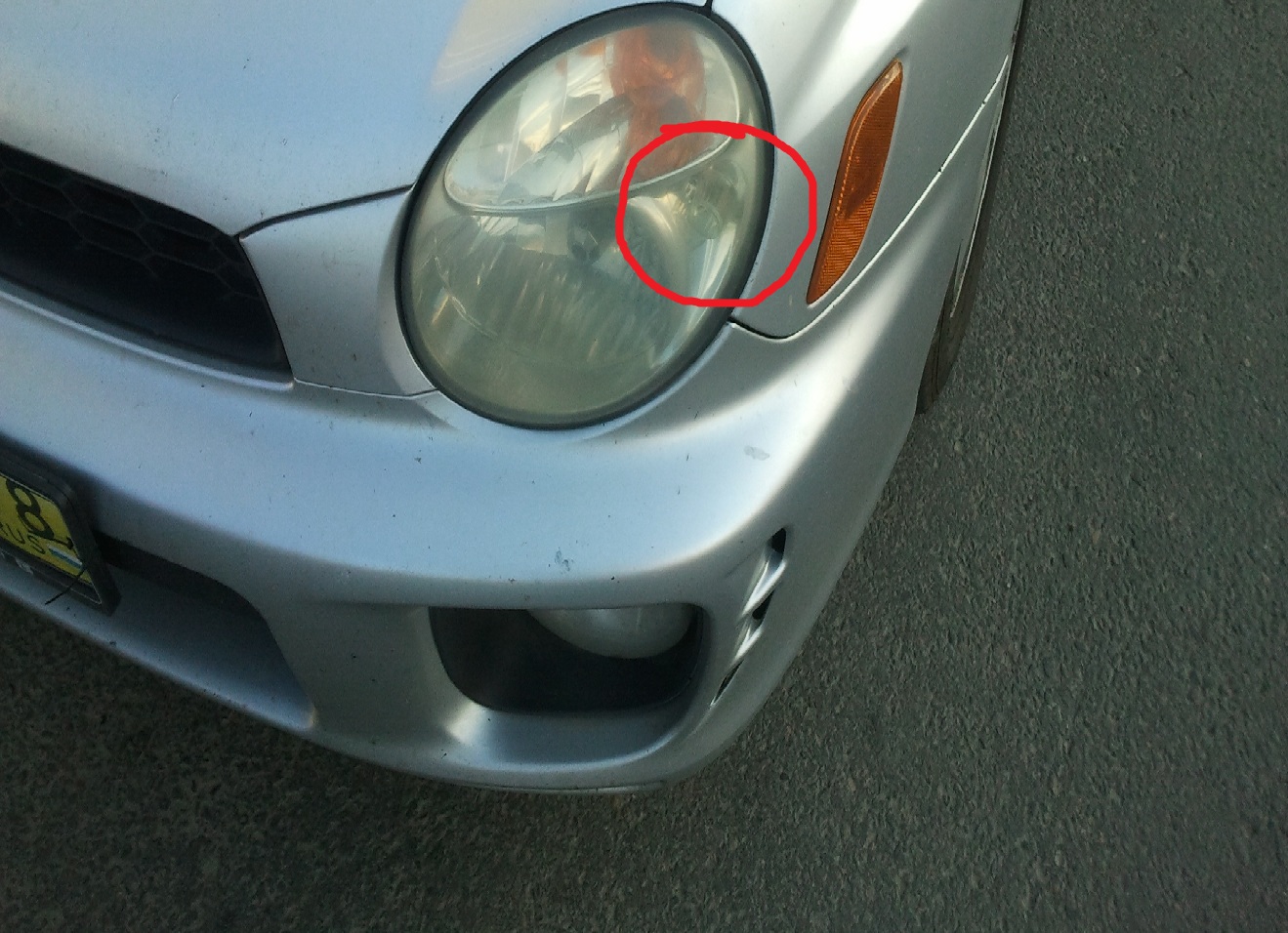

Всем доброе утро ;)
Во вложенном файле отмечена лампочка.
Как ее менять? И какая она там?
Заранее спасибо за ответ :)
Re: Вопрос по лампочкам ;)
Сообщение СтариЧок » 04 авг 2011, 10:22
вероятно отогнуть локер залезть по локоть и вынуть.
AK72
Декабрь 2009 / 7
Авто: Impreza WRX Wagon 2001
Сообщение AK72 » 04 авг 2011, 10:47
Не, локер тут не при чем - снизу никак не подобраться.
Если руки маленькие с длинными пальцами, то можно попытаться не снимая фару- повернуть( вроде бы против часовой стрелки ) и вытащить цоколь.
Лампочка там бесцокольная, вроде бы на 5 ватт.
Лично мне проще снять решетку( 4 клипсы ) и снять фару (3 болта), чем ковыряться наощупь

Спасибо ;)
