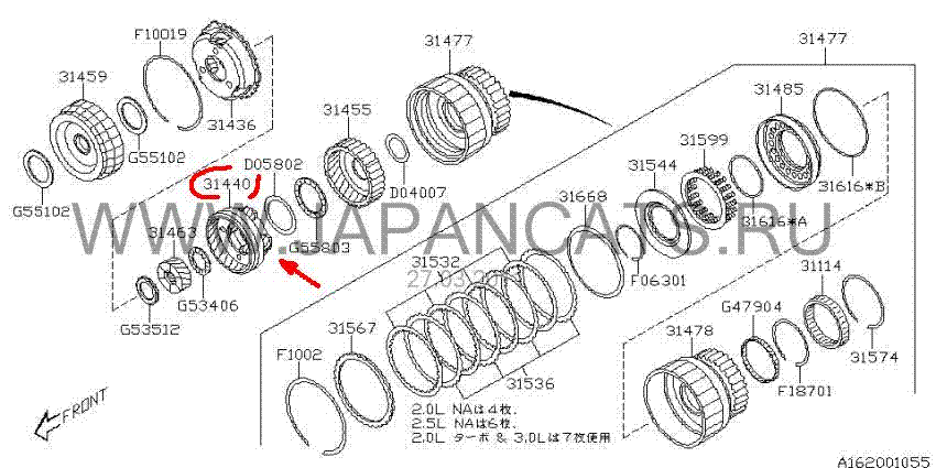

Сообщение Игорёка » 28 мар 2011, 00:58
Вскрытие показало следующее, отсуствует половина одной из трех шестеренок вот э\то штуки(см.рис.) В каталоге japancats называется - Carr ay-plnty, no2 (планетарная основа в сборе) завтра добавлю фото.
-нужна неработающая коробка, маркировку завтра выложу, первые буквы точно TV от двигателя 206=) Возможно со сгоревшими фрикционами или мозгами неработающими.
-нужна раскладка по буквам маркировки коробки, для подбора донора\замены
буду очень признателен за помощь=))))
