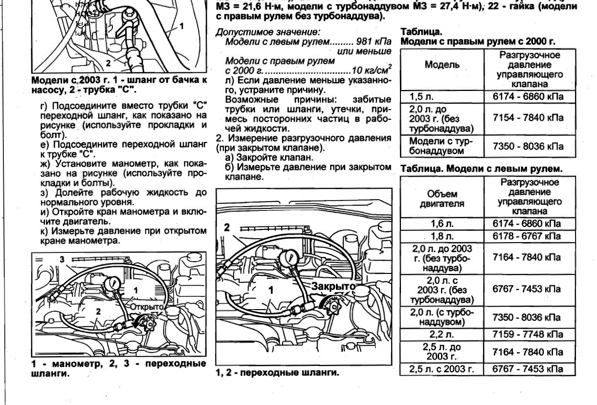

Подскажите пожалуйта рабочее давление в системе гидроусилителя руля.Желательно максимальное.

Этоя видел.Мне интересносколько максимально может давить?
10 кг это же типа режима холостого хода.

ИМХО, больше и не даст.
Перепускной клапан не даст.
Причем хочу напомнить, насос то эээ... пластинчатый, а не плунжерный.

В мануале написано,что клапан открывается около 6000-7000 кПа,а это 100кг на см в кв.
даже 8000 кПа. Вот оно как!
