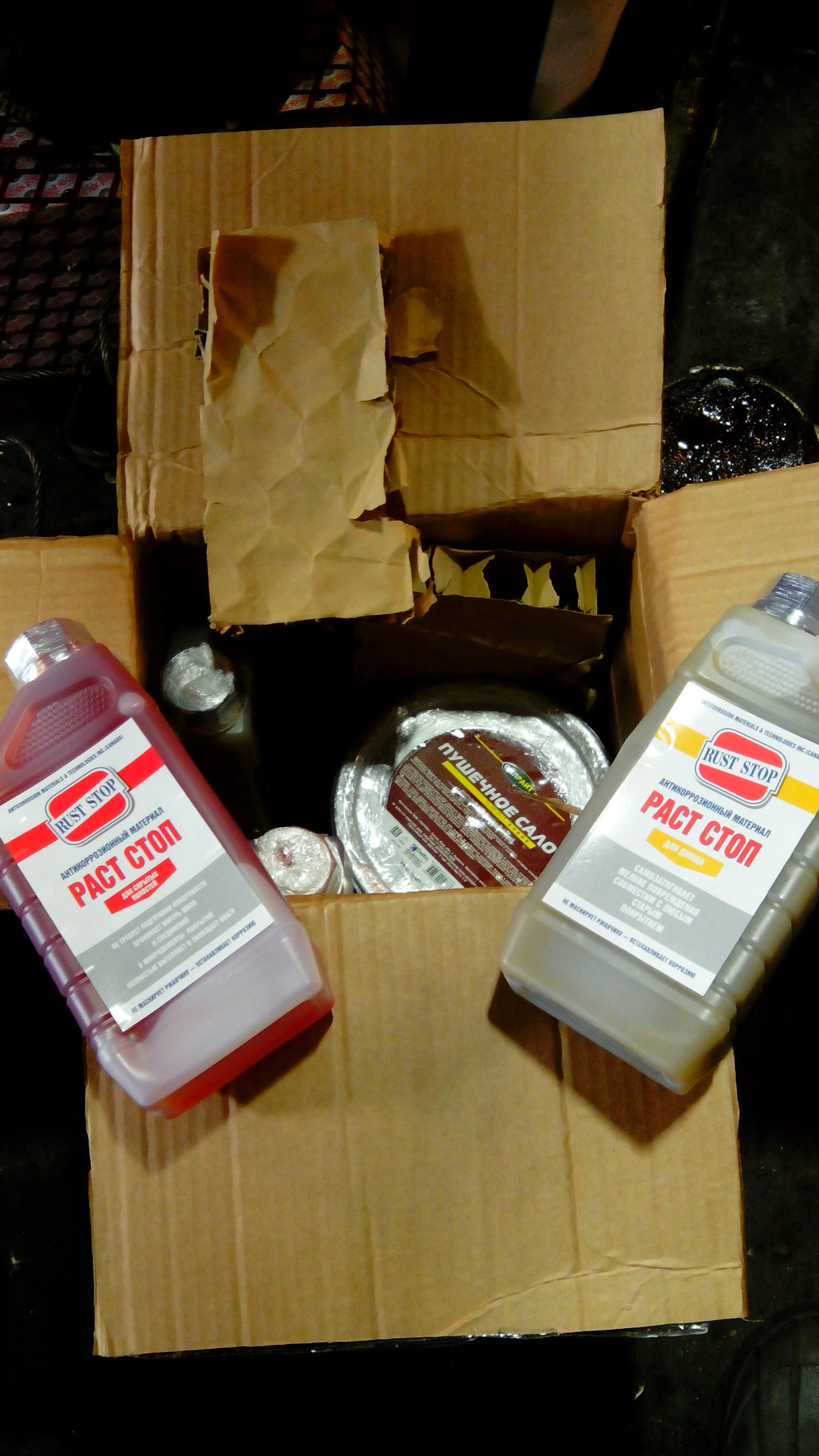

Куплено
-2 банки по 2 кг Пушечного сала "OilRight" по 200 р. за банку
-2 банки по 1 л. РастСтопа для днища по 725 р. за банку
-2 банки по 1 л. РастСтопа для скрытых полостей по такой-же цене 725/банка
Плюс доставка до постамата в С-Пб...в итоге около 4000 рупий.

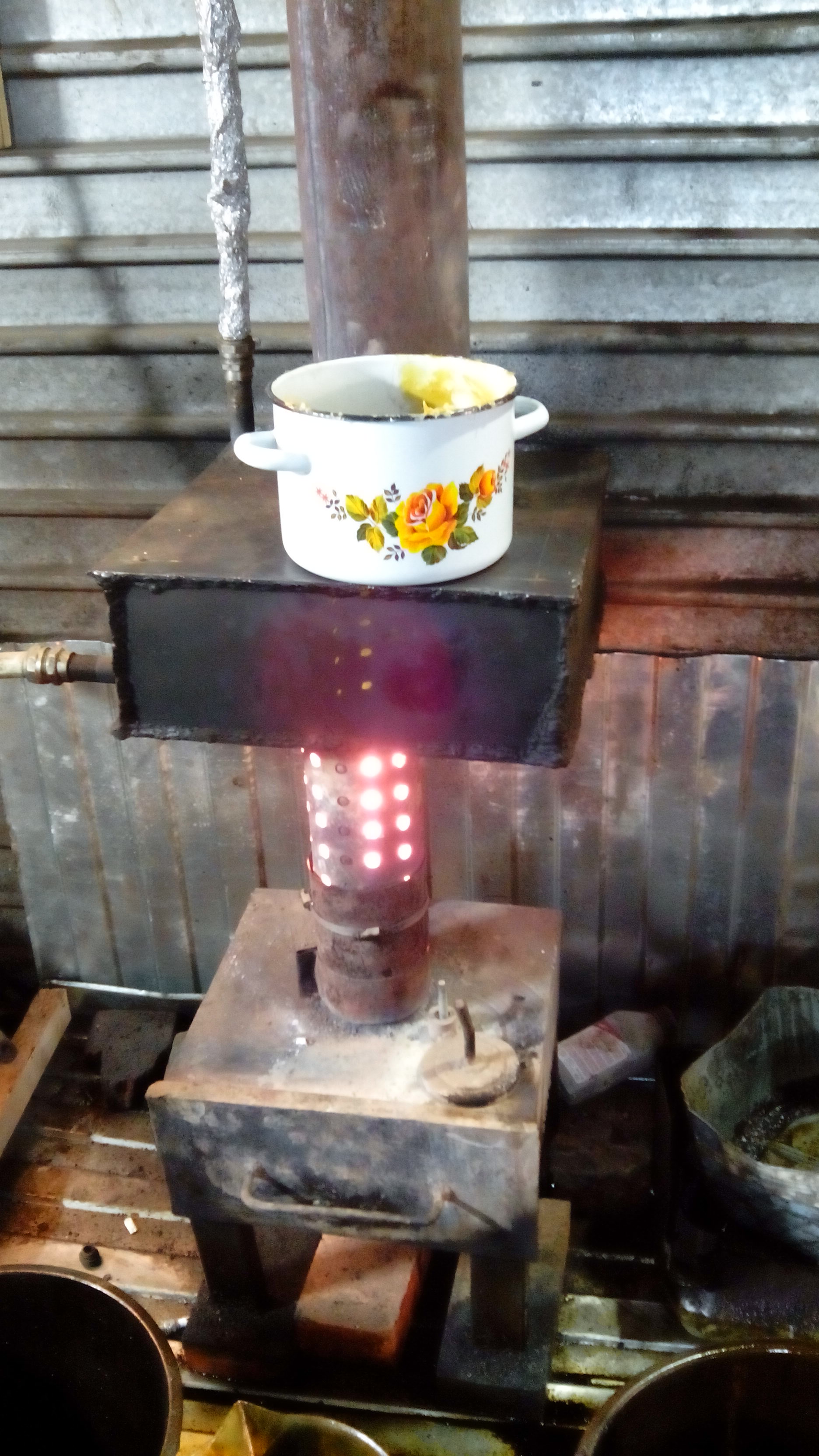

- разогреватель ...печка/плитка/горелка/кирогаз/костер/горячая женщина...главное разогреть градусов до 90-100.

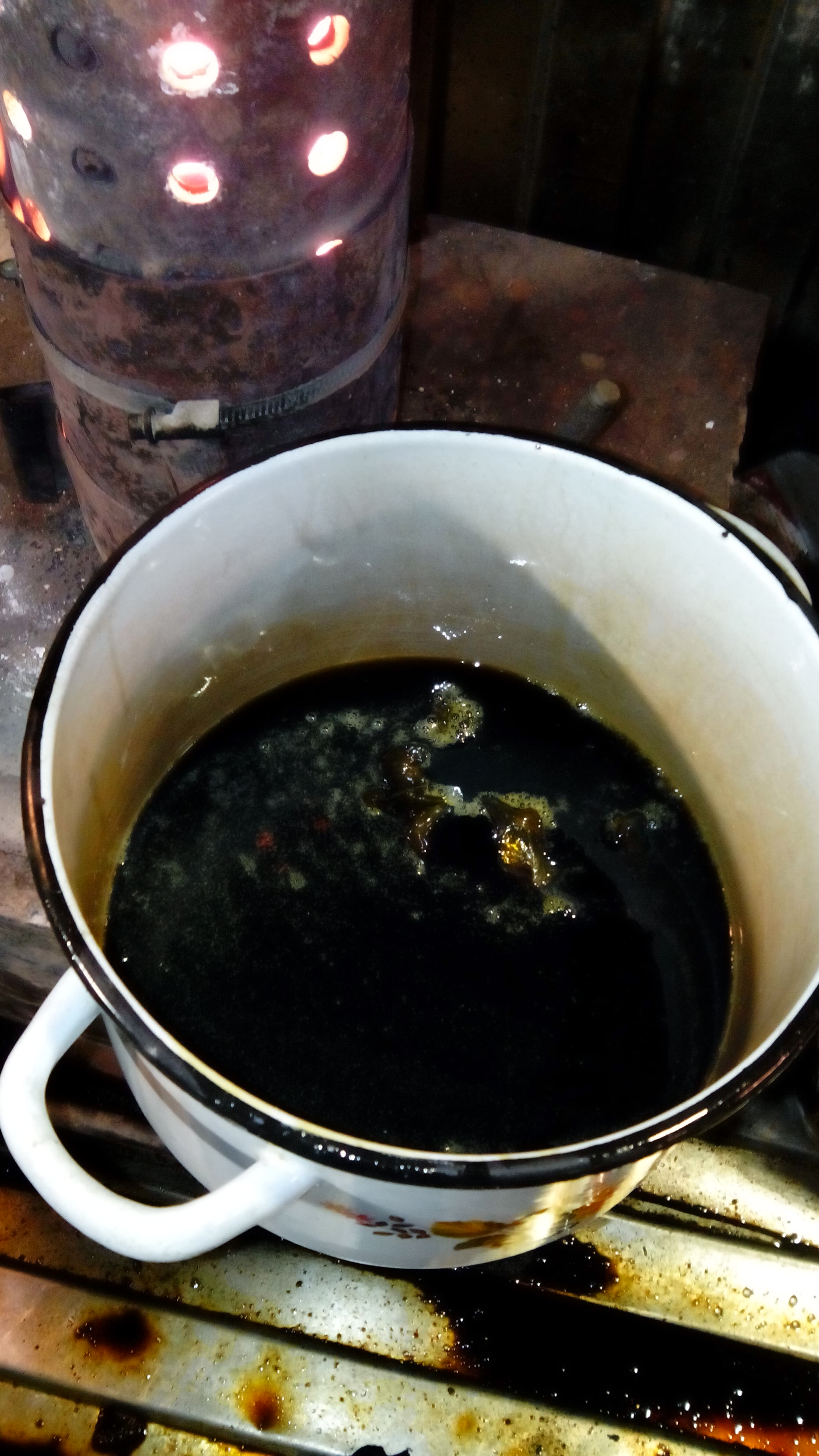

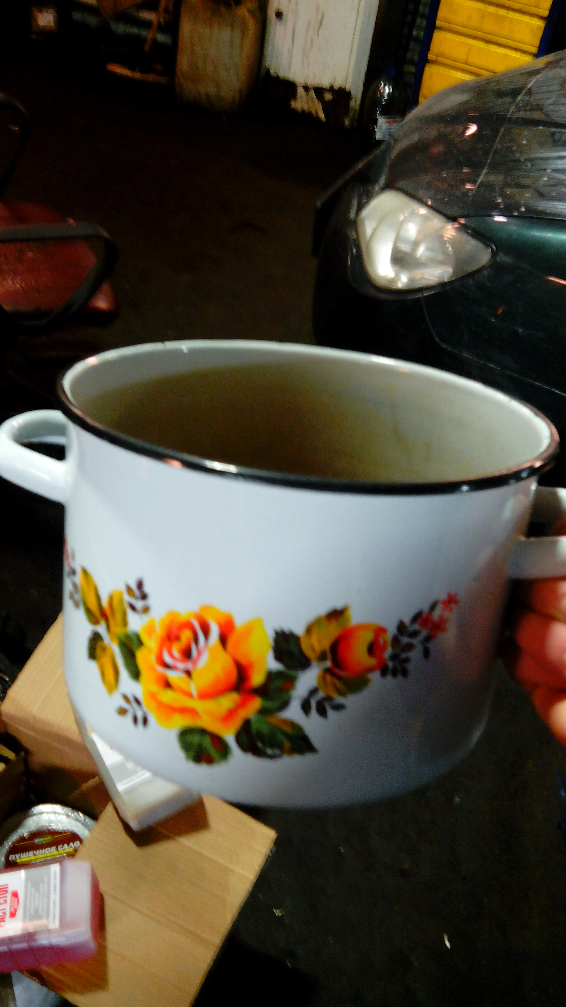

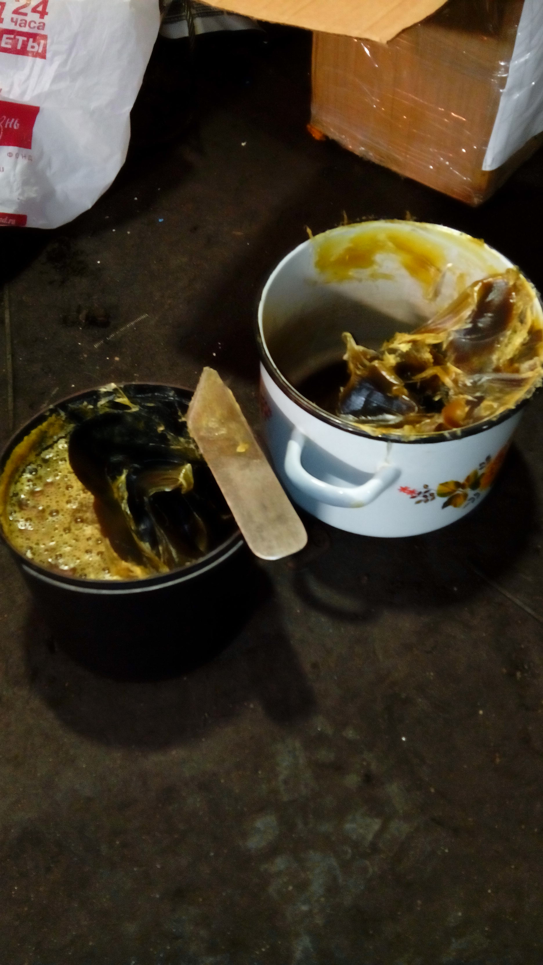

Накладываем/намазываем сальцо в кастрюльку (изначальные пропорции я изменил..вместо 2кг сала/650 мл. раст стопа я сделал 2 кг сала/1 л раст стопа...так опытным путем мне понравилась консистенция).
Ставим ее на разогрев, и по факту расплавления , добавляем туда йогуртообразный РастСтоп для днища.

Фанатично кипятить не нужно...расплавили, размешали и можно окунать хоботок

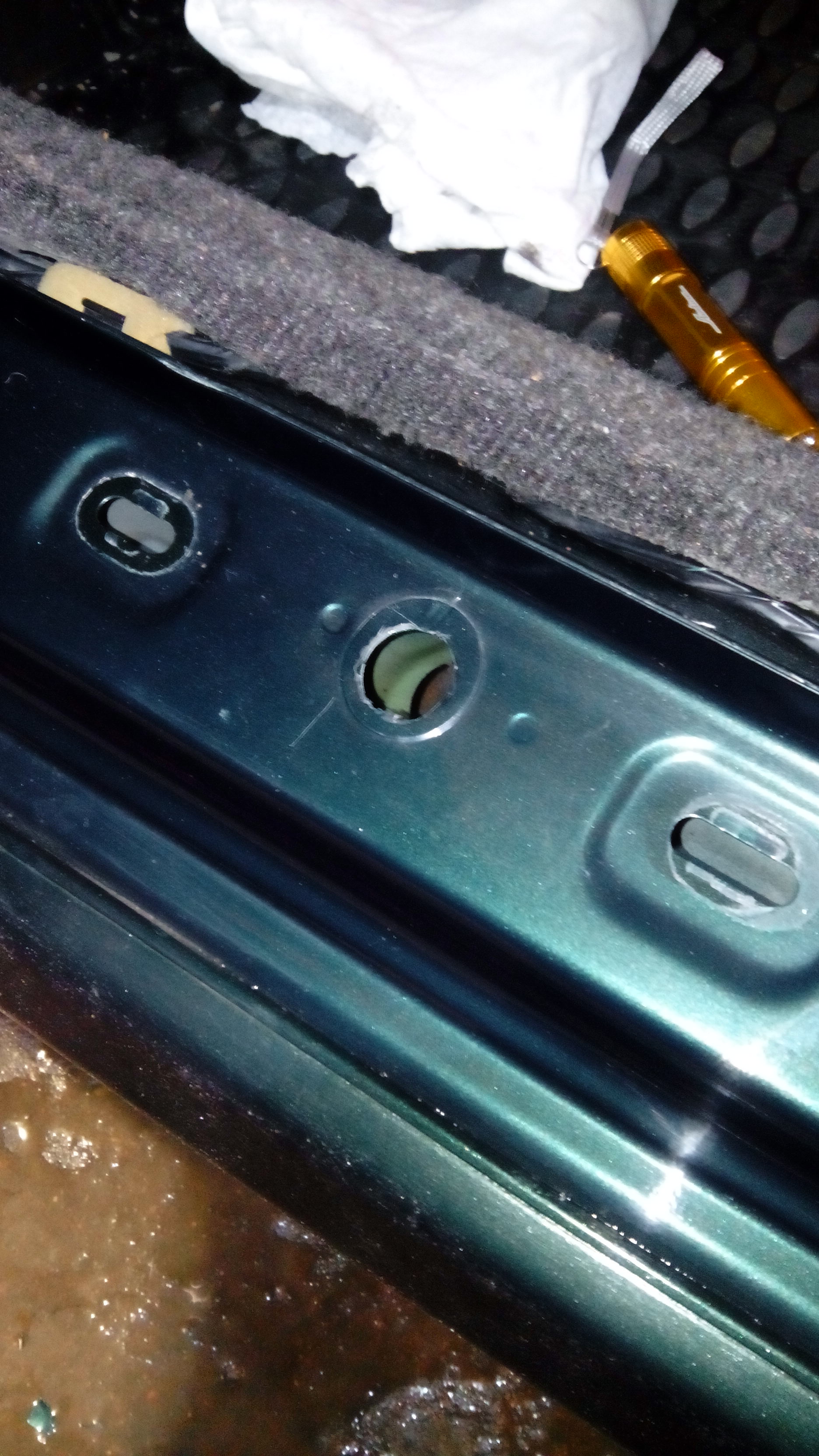

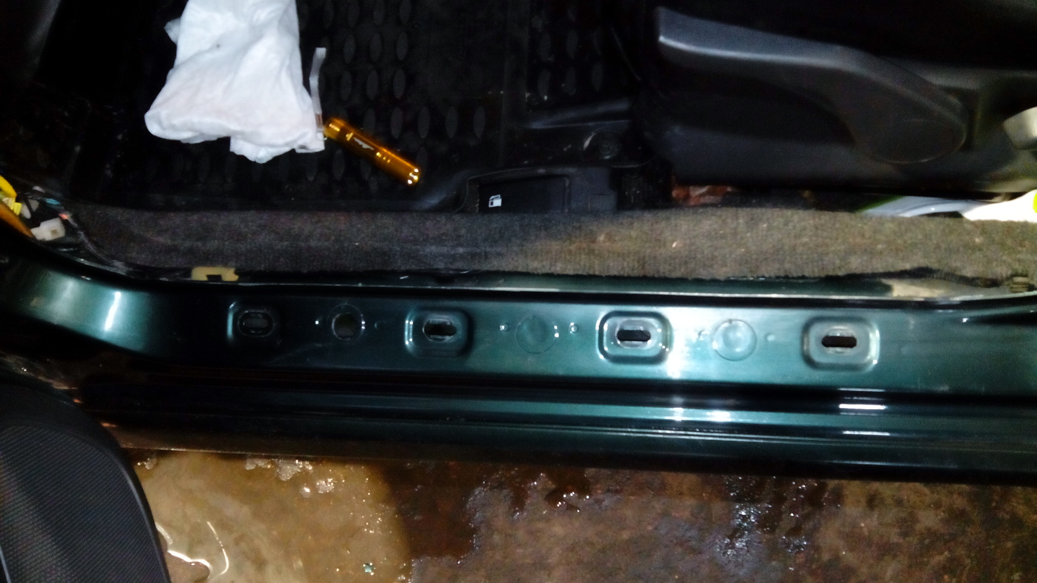

И да...конечно же нужно слегка раздеть пороги автомобиля!!!
- Снять накладку центральной стойки и все салонные накладки порогов, заодно вынув клопы крепления оных.
Изначально автор темы предлагал СВЕРЛИТЬ!!! отверстия в порогах для обработки, но мы оставим этот метод для классики жигулей , и просто отклеим заводские наклейки на наших порогах...под которыми отличные дупла для внедрения..

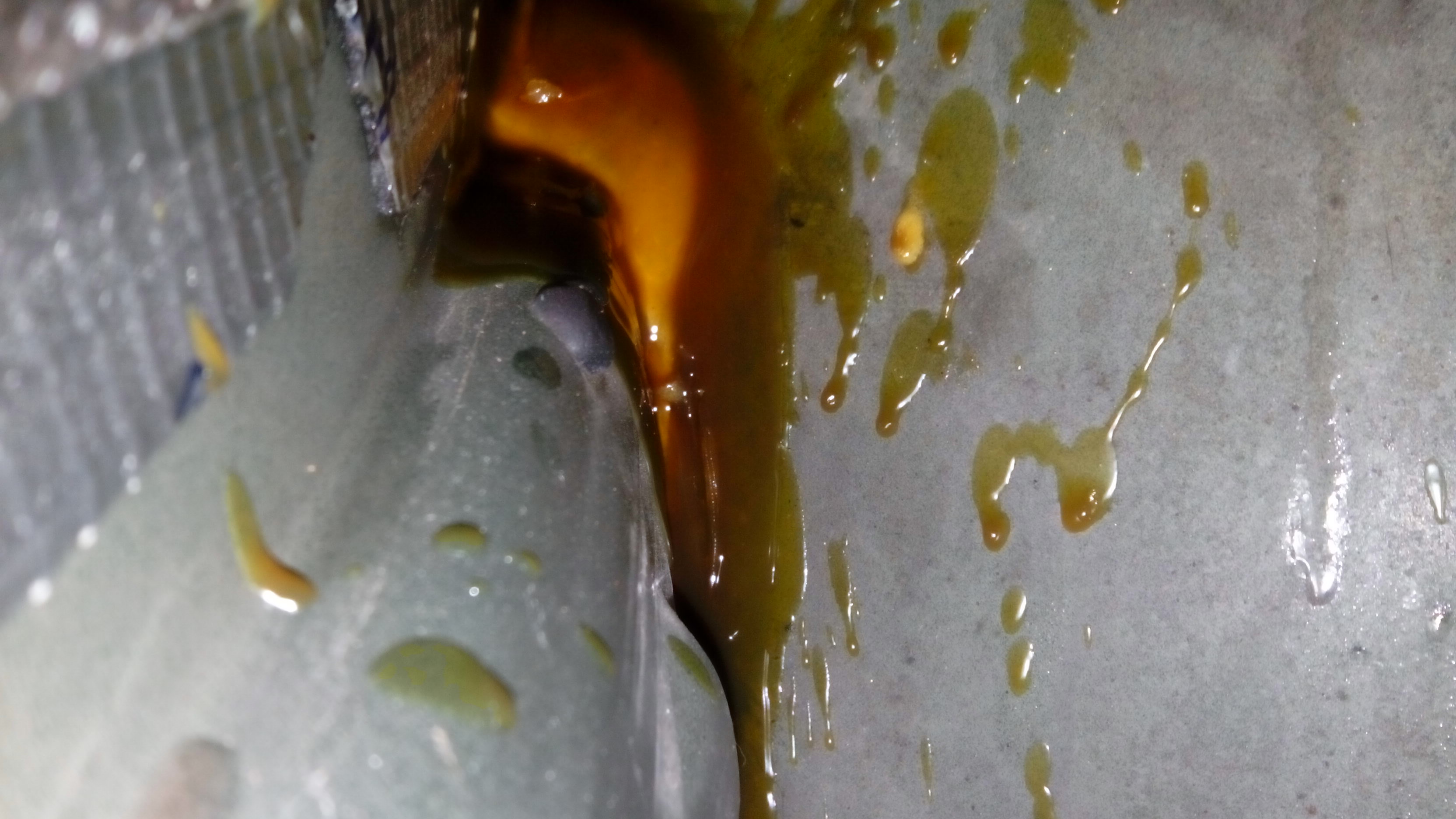

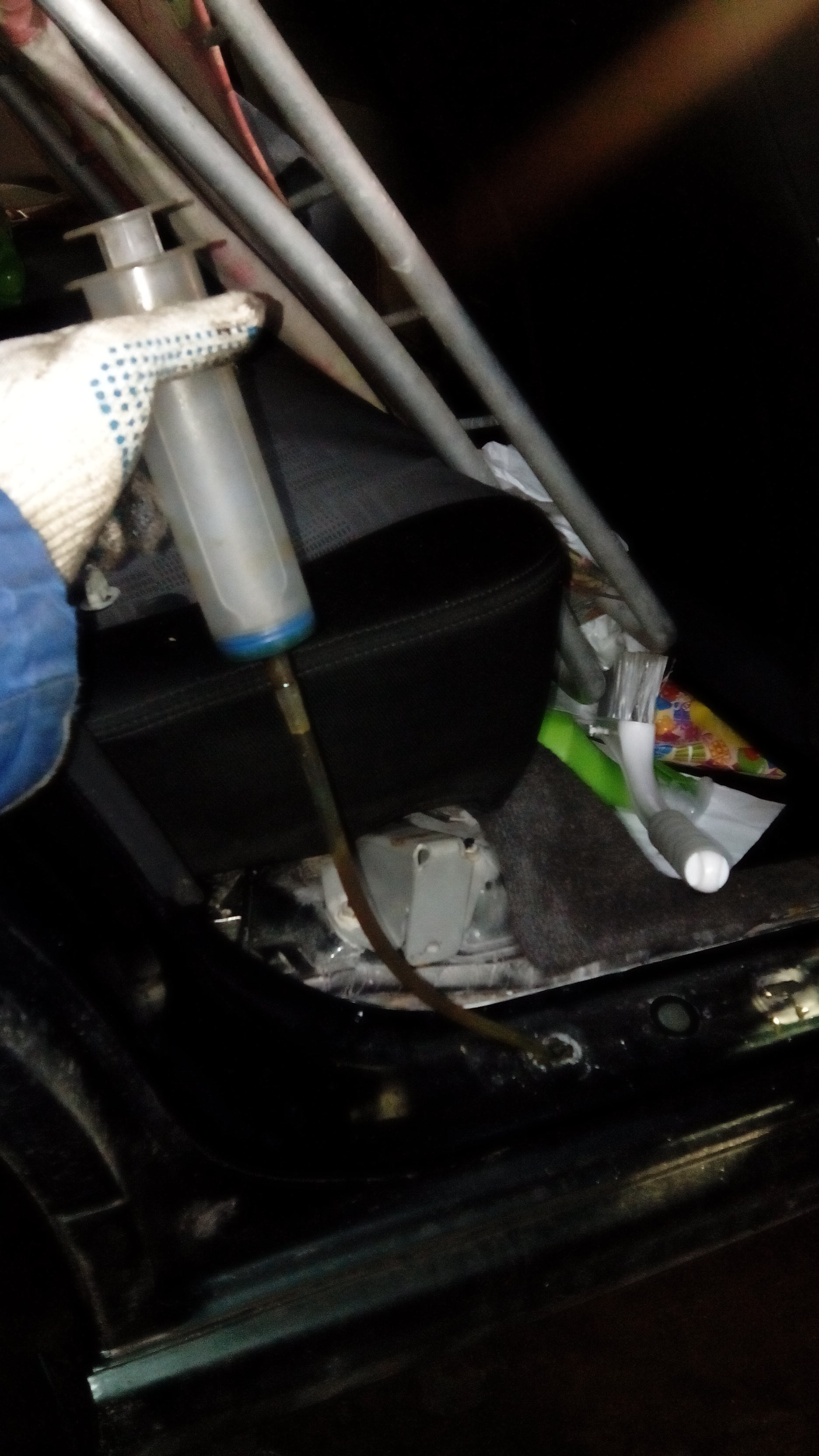

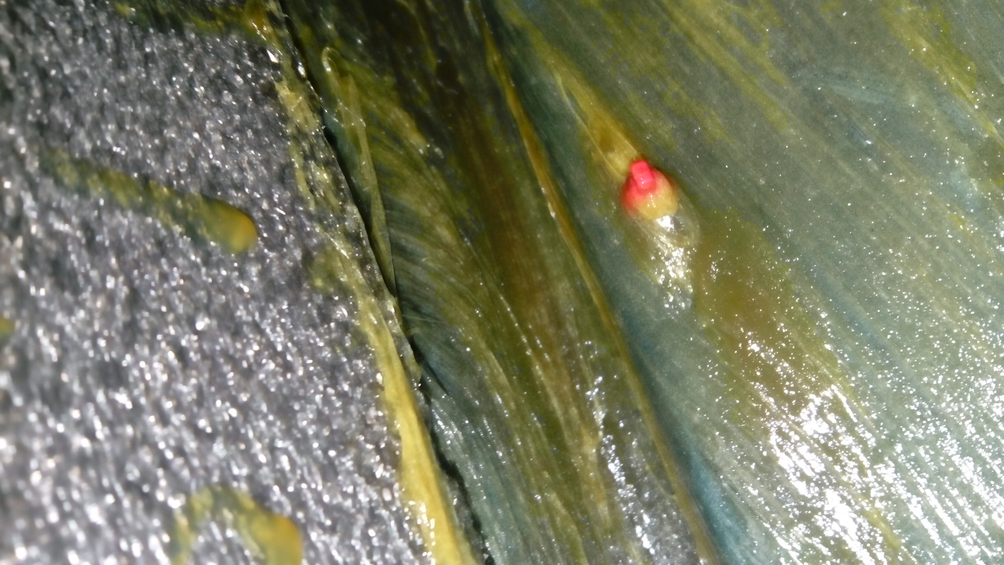

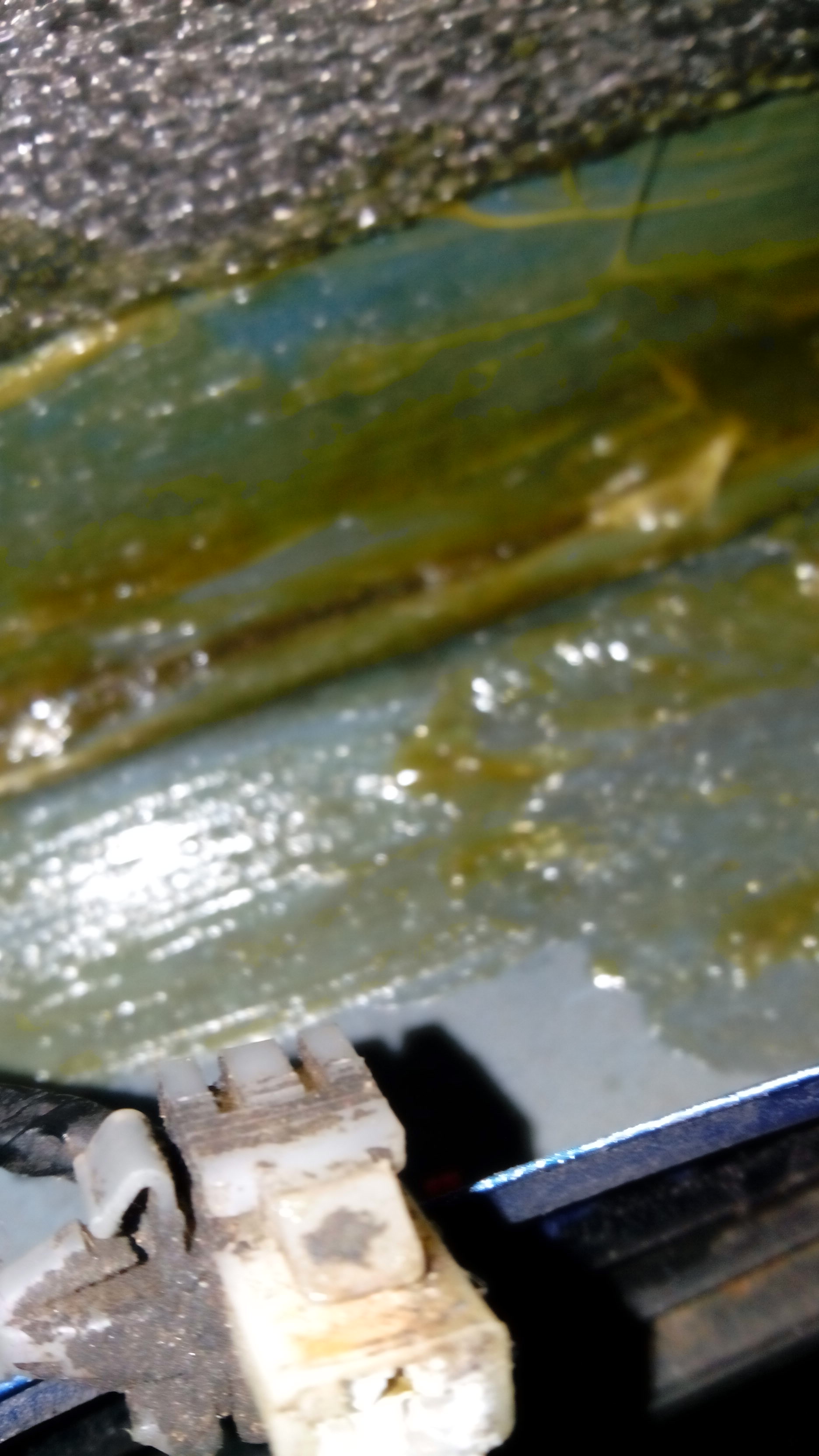

Далее все банально и просто...жидким горячим "варевом" заливаем пороги путем плавного перемещения нашего хоботка по недрам и плавного же вдавливания поршня шприца...ммм...эротично..да :facepalm:
Улучшить качество распыления можно заглушив конец трубки степлером/болтиком/чем угодно и проделав несколько отверстий по окружности трубки .... но мне понравилось и так.
Жидкая субстанция и так растекалась отлично.

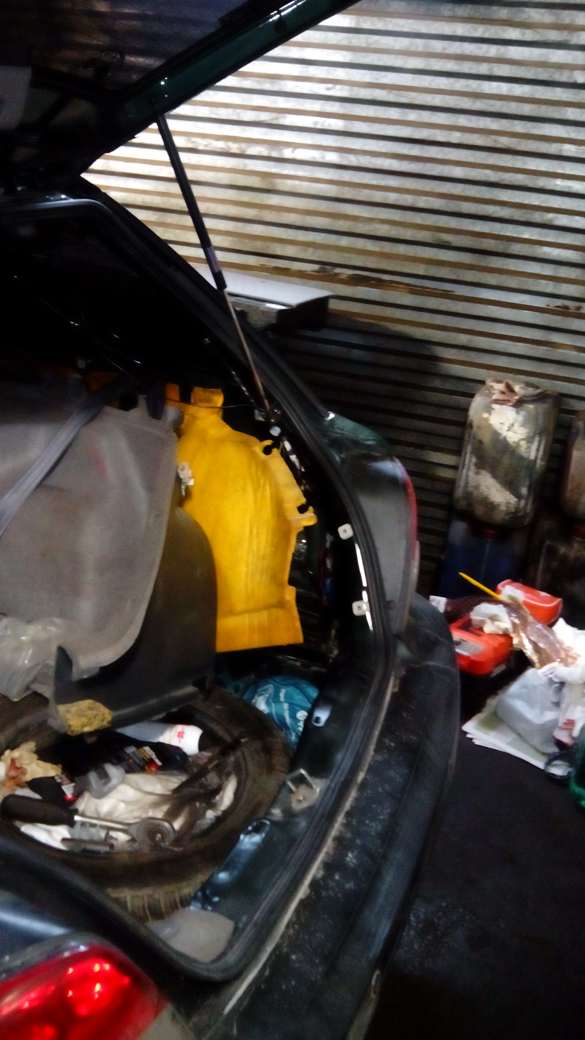

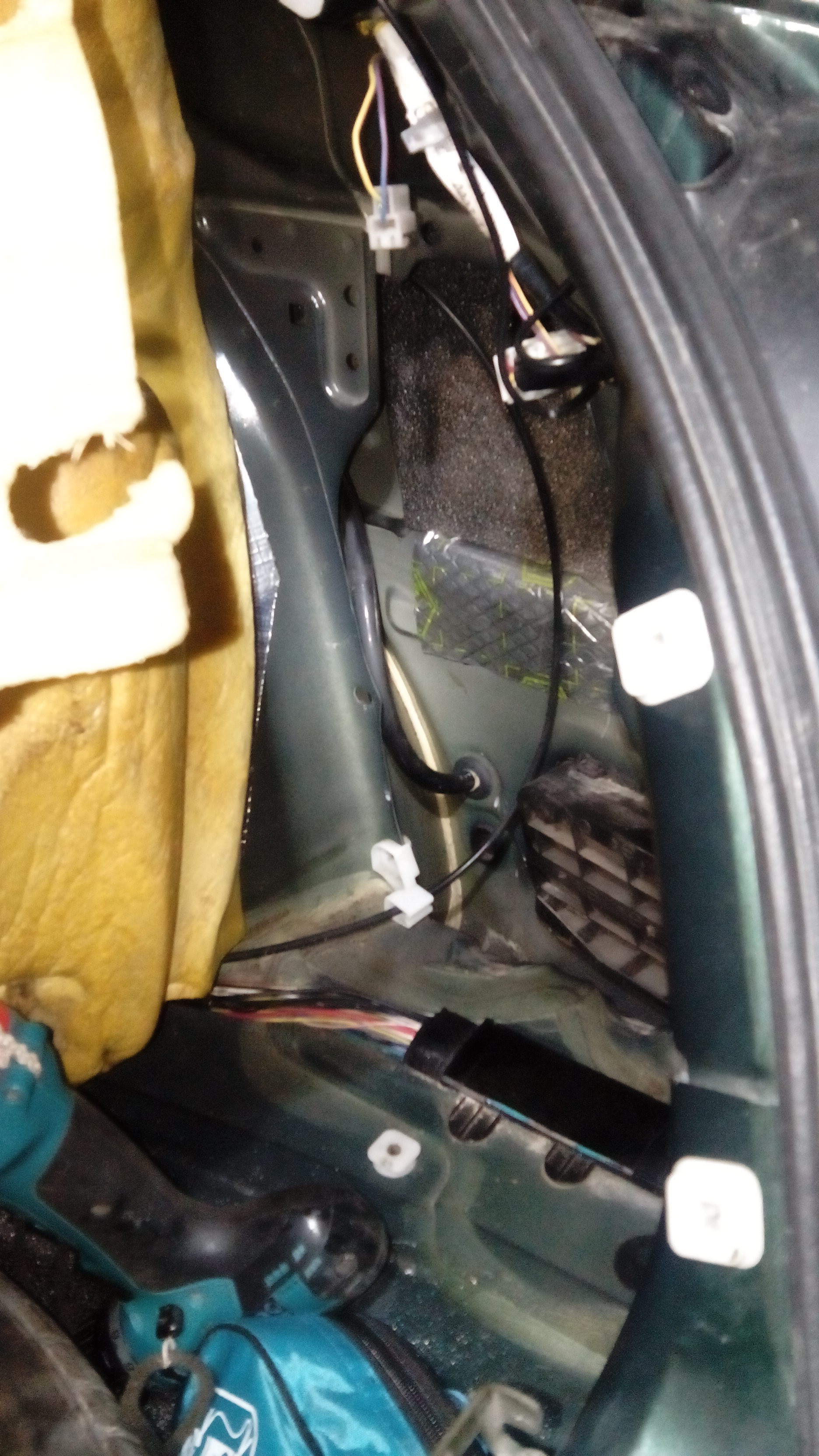

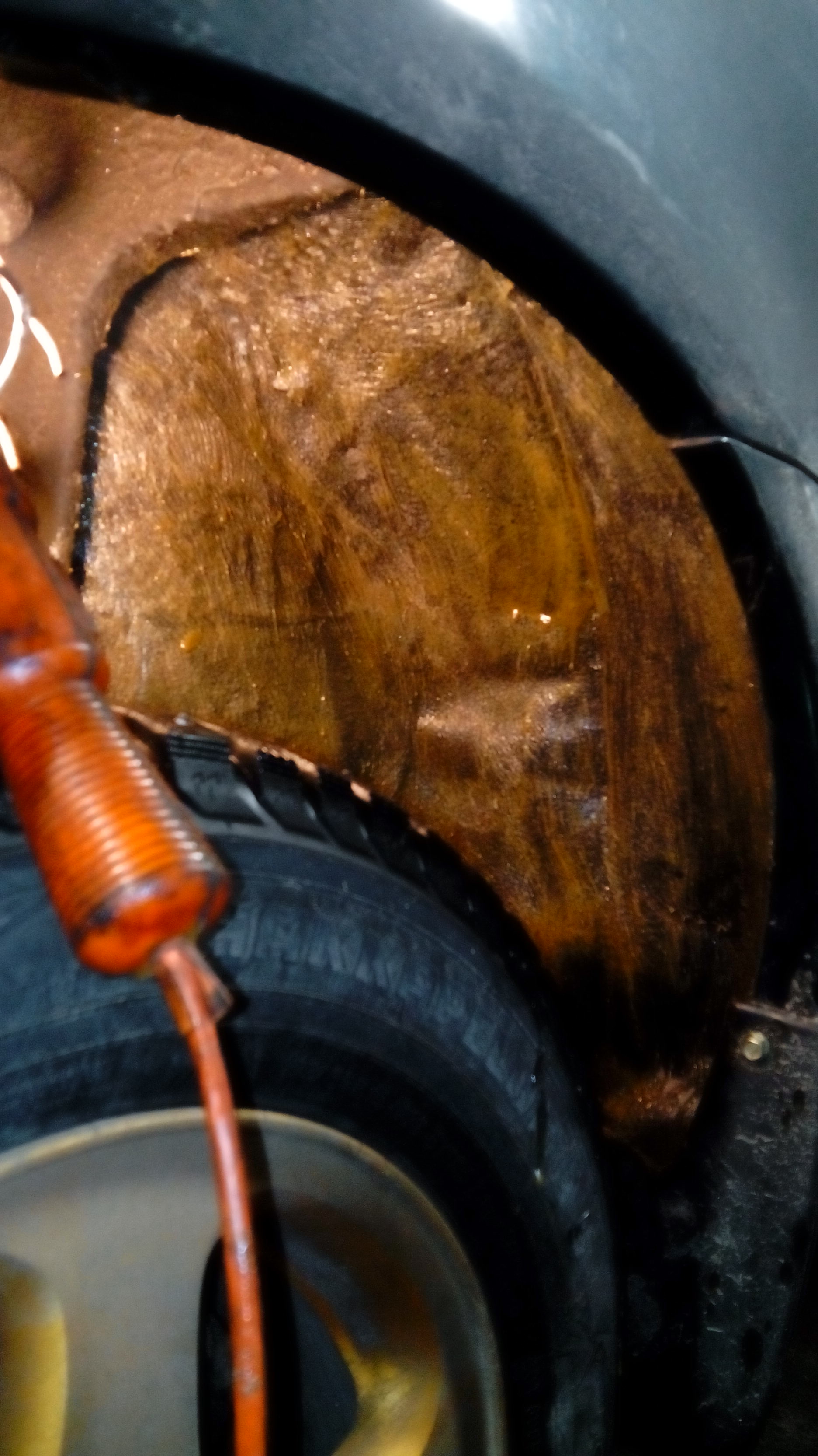

После обработки порогов я приступил к разбору багажника, так как там находится самая вредная часть автомобиля....внутренняя арка колеса. Пространство между наружным крылом и стаканом стойки. Оттуда начинает расползаться гниль, убивающая задние столбы.
Тотальной разборки это не требует, только снятие облицовки глухих окошек и отстегивание/оттопыривание боковых обшивок и шумки. Ну и детский ремешок придется открутить с потолка .
Дальше все так же просто, удлиняем наш хоботок и , предварительно разведав лапками куда что лить , заполняем пустоты нашим наваром...с чуть большим напором, чем в порогах. (тут я сначала залил жидкий (красный раствор), а потом уже "тяжеляк" с салом).
"ванночку" заднего крыла тоже замазываем мазью...можно кисточкой...а после застывания, прочищаем дренажные отверстия...антикор антикором, но устраивать аквариум тоже не стоит.

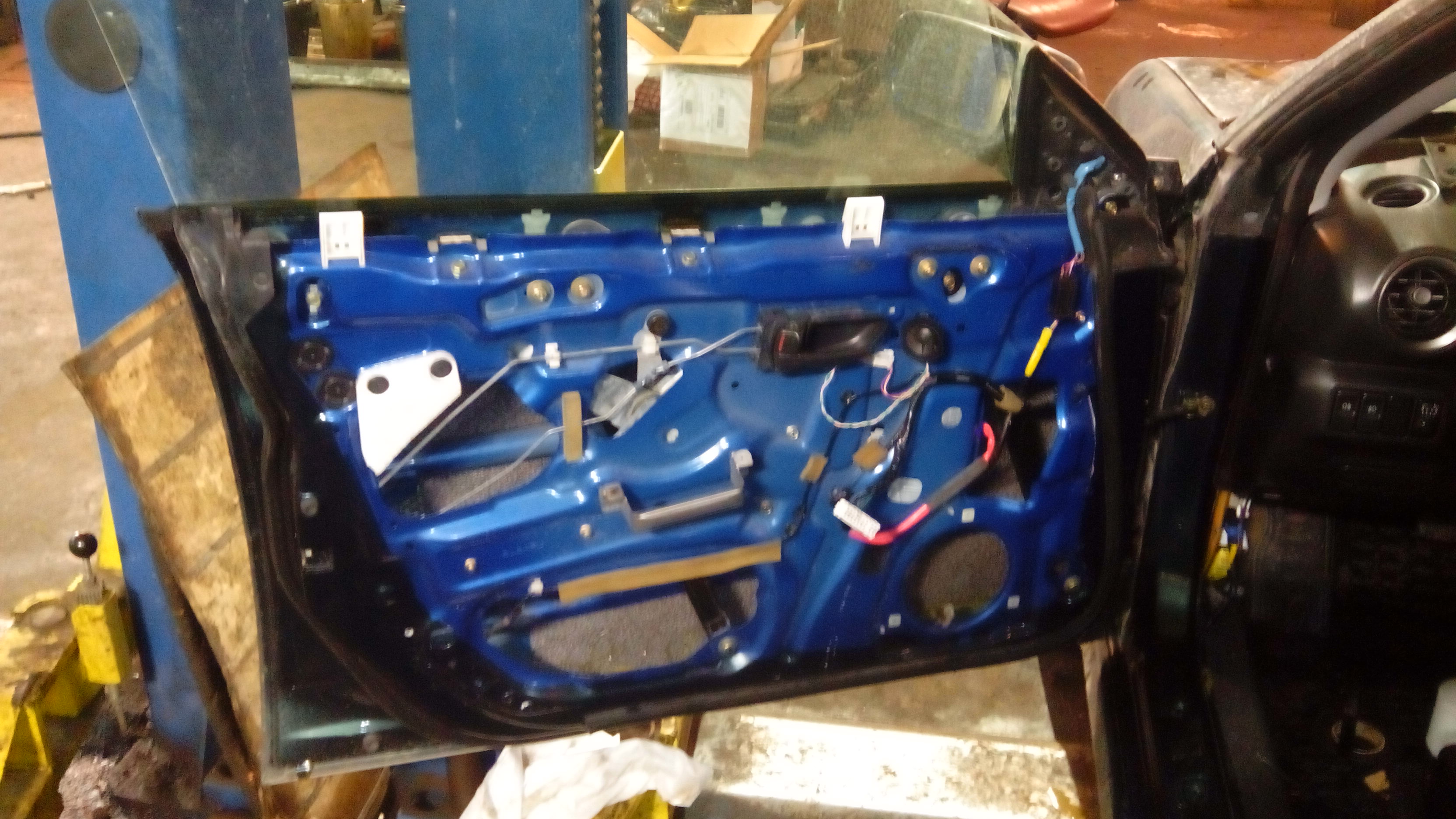

Собственно вот и вся полостная операция. Далее сдергиваем обшивки дверей...снимаем динамики
и готовим еще порцию кашки для дверей
Ventilator
Сентябрь 2014 / 54
Авто: Forester SG
Re: Антикор полостей, или "подкинуть сала на вентилятор"
Сообщение Ventilator » 12 дек 2017, 21:10
Тут намного проще взять кисть и намазывать "масло прямо на колбасу" с.
Кстати жидкий красный РастСтоп я намазал и сюда тоже...не смотря на наличие 3-х дренажных отверстий, через которые часть его ушла на антикор бетонного пола... :facepalm:

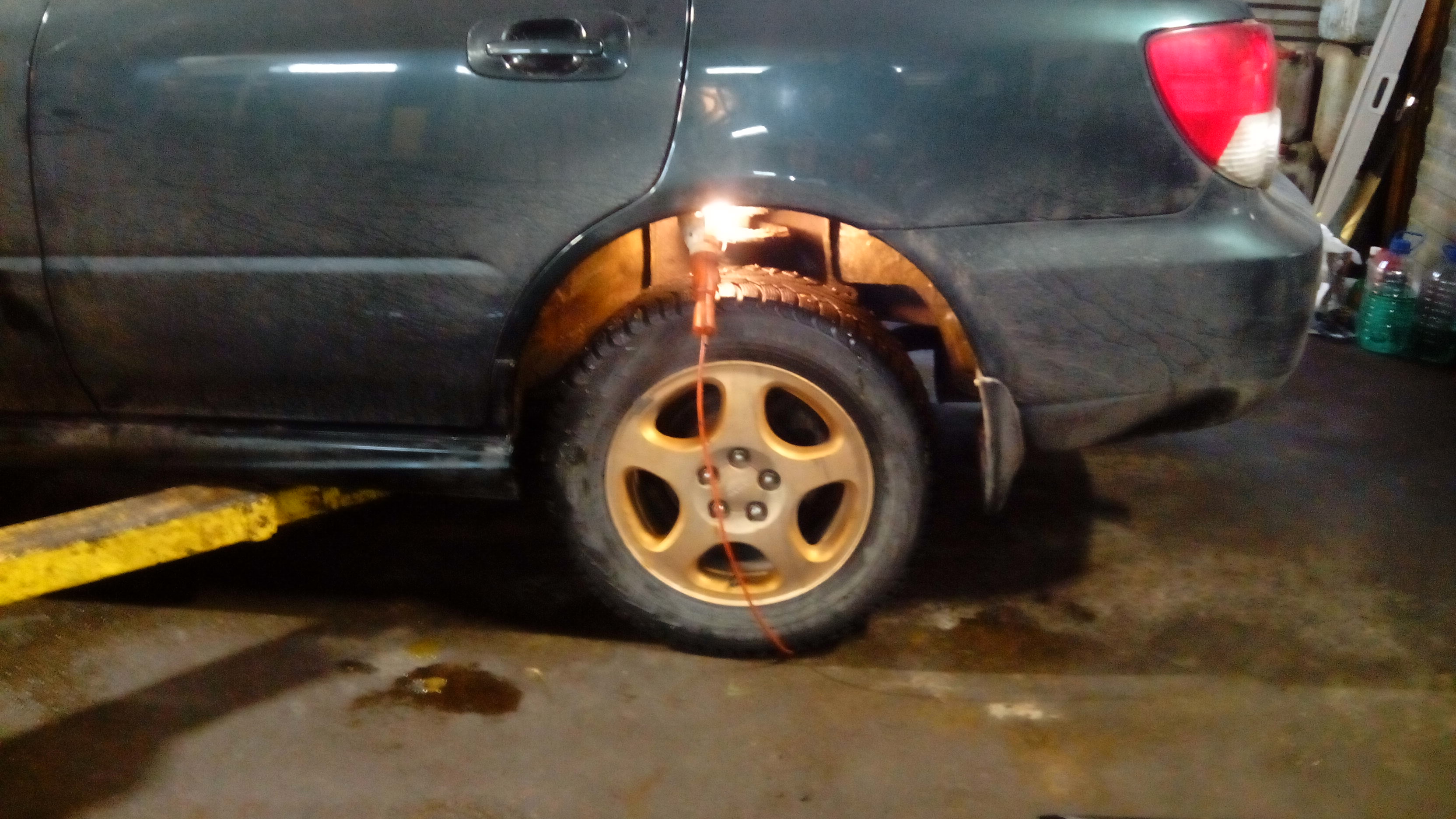

Оставшийся на дне кастрюльки состав, я решил по методу автора.. нанести на уже существующий грязный антикор днища. Для экспериментов не стал поднимать машину, а прямо по антикору и грязи на задних арках. То что отваливалось естественно снял и песочек прошел разок кордщеткой....не жду результата...просто намазал остатки для изучения поведения так сказать...

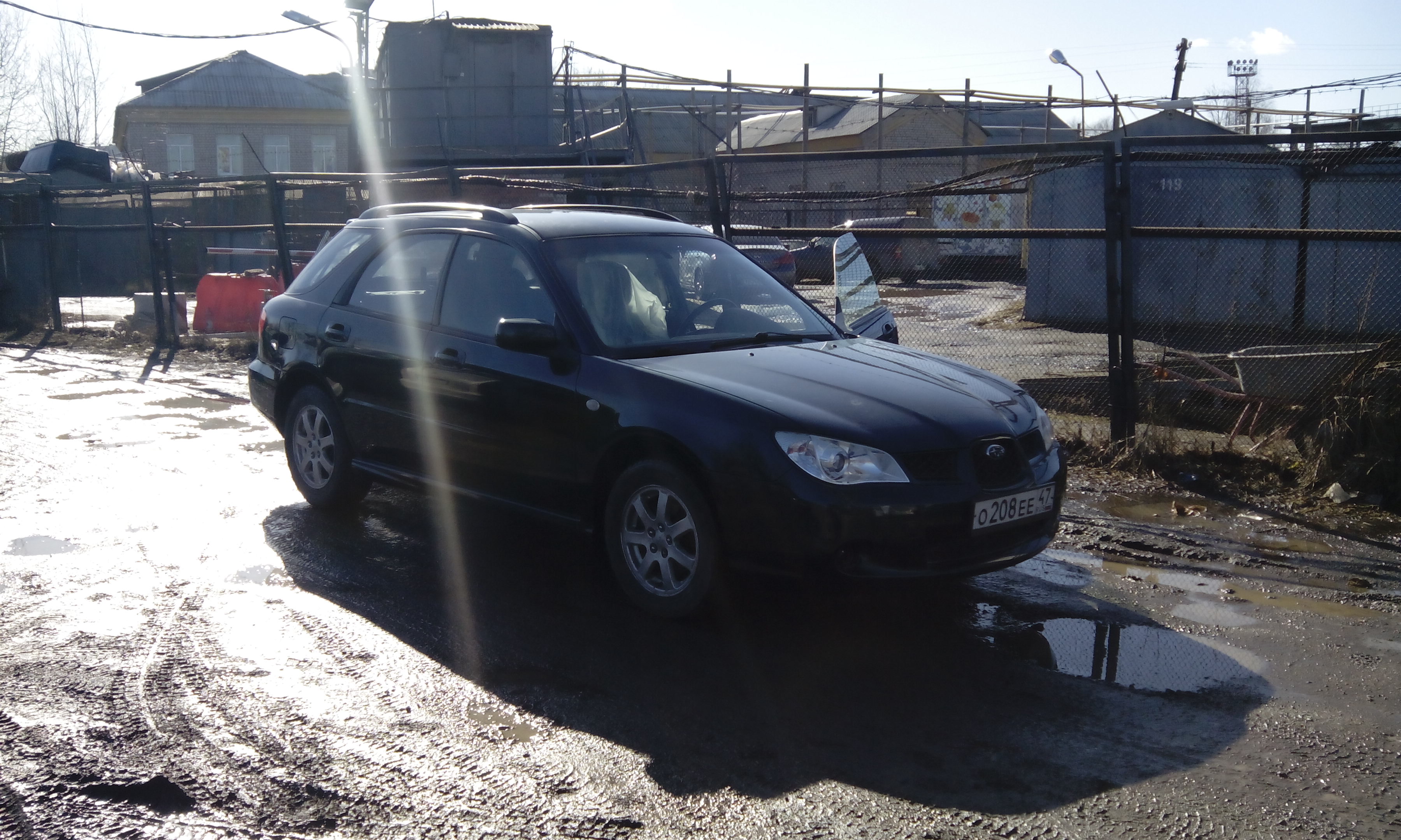

Вот как то так...
Заняло примерно 6 часов неспешной работы...
На обработку Импрезы ушло 2,5 кг пушсала, и по 1 литру каждого РастСтопа.
Оставшаяся половина материала ждет Форестер с переварки стаканов и порогов...и тут я буду умнее, и сделаю все , пока машина разобрана совсем 8).
