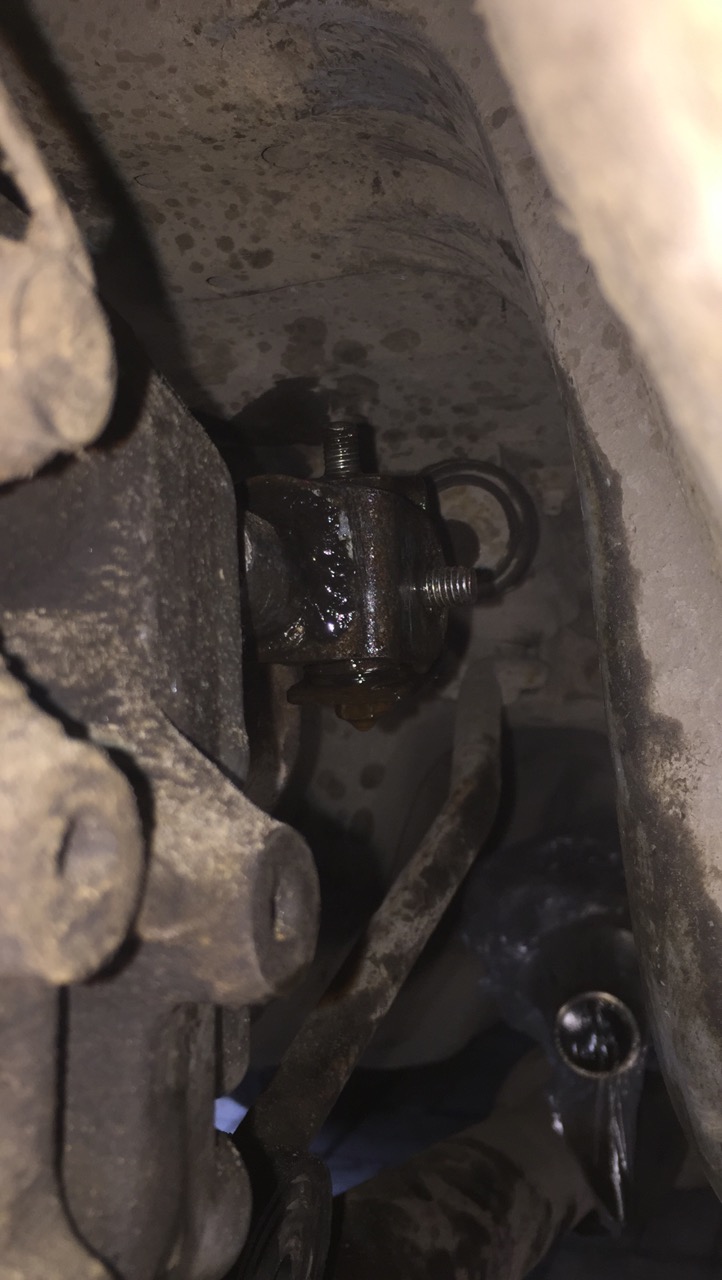

Здравствуйте! столкнулся с проблемой при снятии карданчика кулисы мкпп на subaru forester sh. гайки открутились на ура, но сами болты никак не могу вытащить из втулок. залил все вэдэшкой, по верхнему болту стучал молотком (насколько позволял замах). может кто-то сталкивался с подобным или лайф-хак какой нибудь есть ?

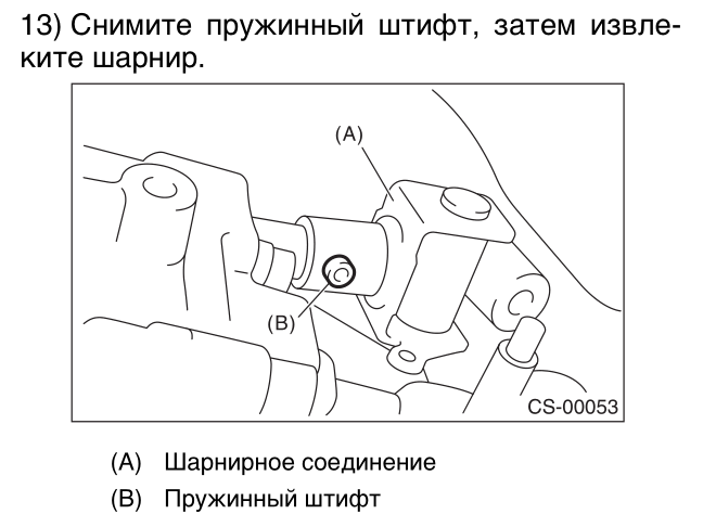

пойти другим путём...
снять карданчик со штока выбора передач и заменить его на новый...
"пружинный штифт" упрямый малый. (желательно уже иметь новый, он двойной)
Дубасить не следует, подумайте о штоке, его зазорах и здоровье вилок переключения передач.
когда снимите, сами обследуете = сами поставите новый.
