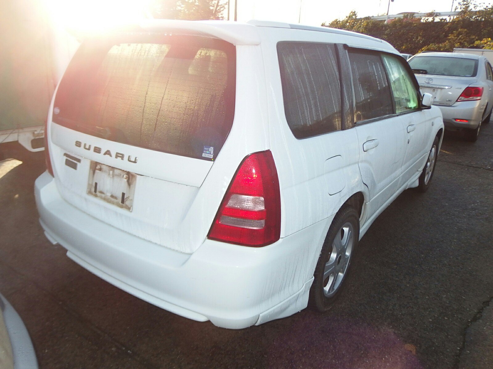

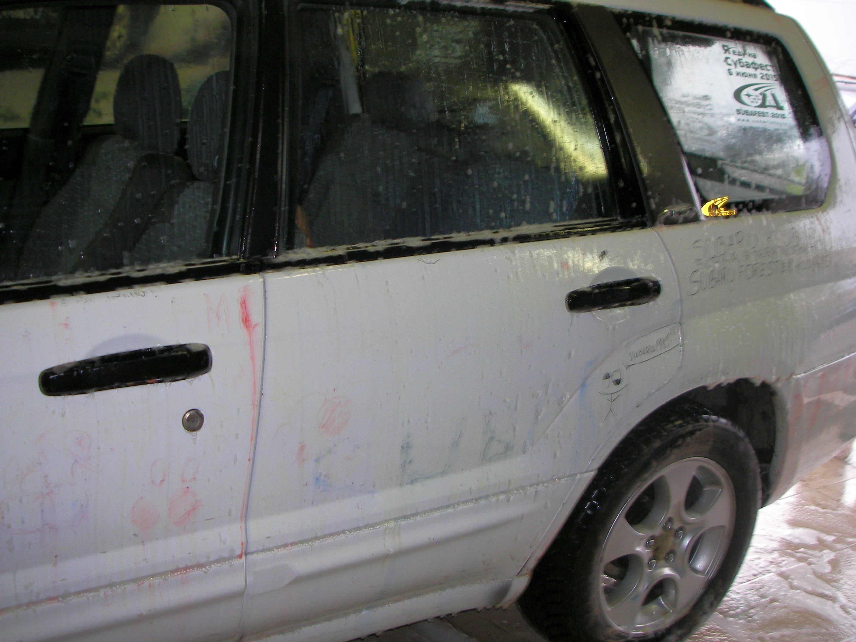

посмотри на листву: на пластиковой накладке на дверь есть ребрышко, а например у япошек она гладкая .
если что - у меня двери есть рестайл ВСЕ . белые со стеклами. везла себе, но скорее всего планы на машину меняются ((((
гладкий
ребро
