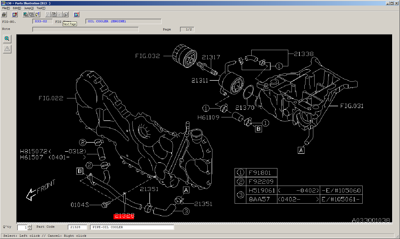

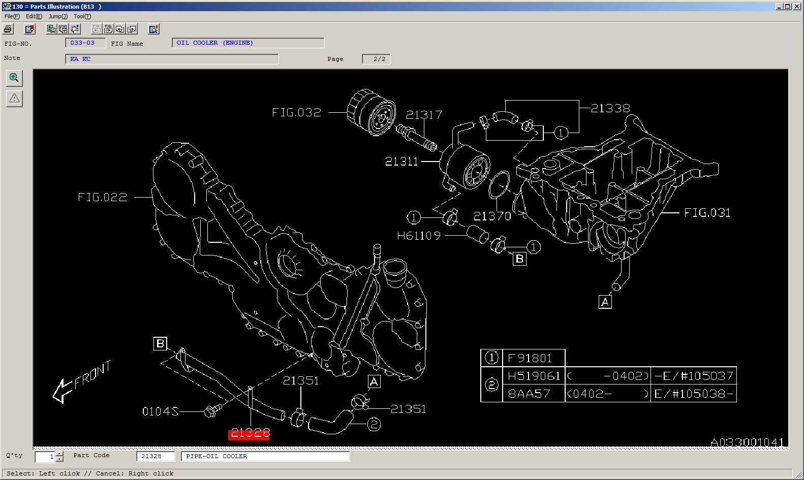

Рылся в сервис мануале, в каталоге запчастей - трубку идентифицировать не смог.
Кто-нибудь может помочь?

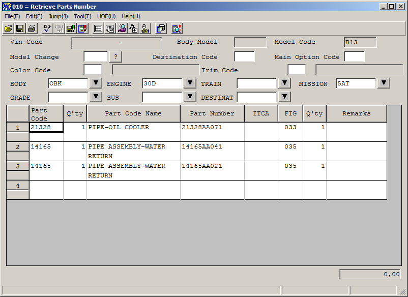

а) что это за трубка, как она называется, откуда и куда она идет, и куда по ней течет антифриз?
б) оригинальный номер?
в) Как ее вообще можно снять? я не нашел к ней доступа ни с верху, ни с низу.

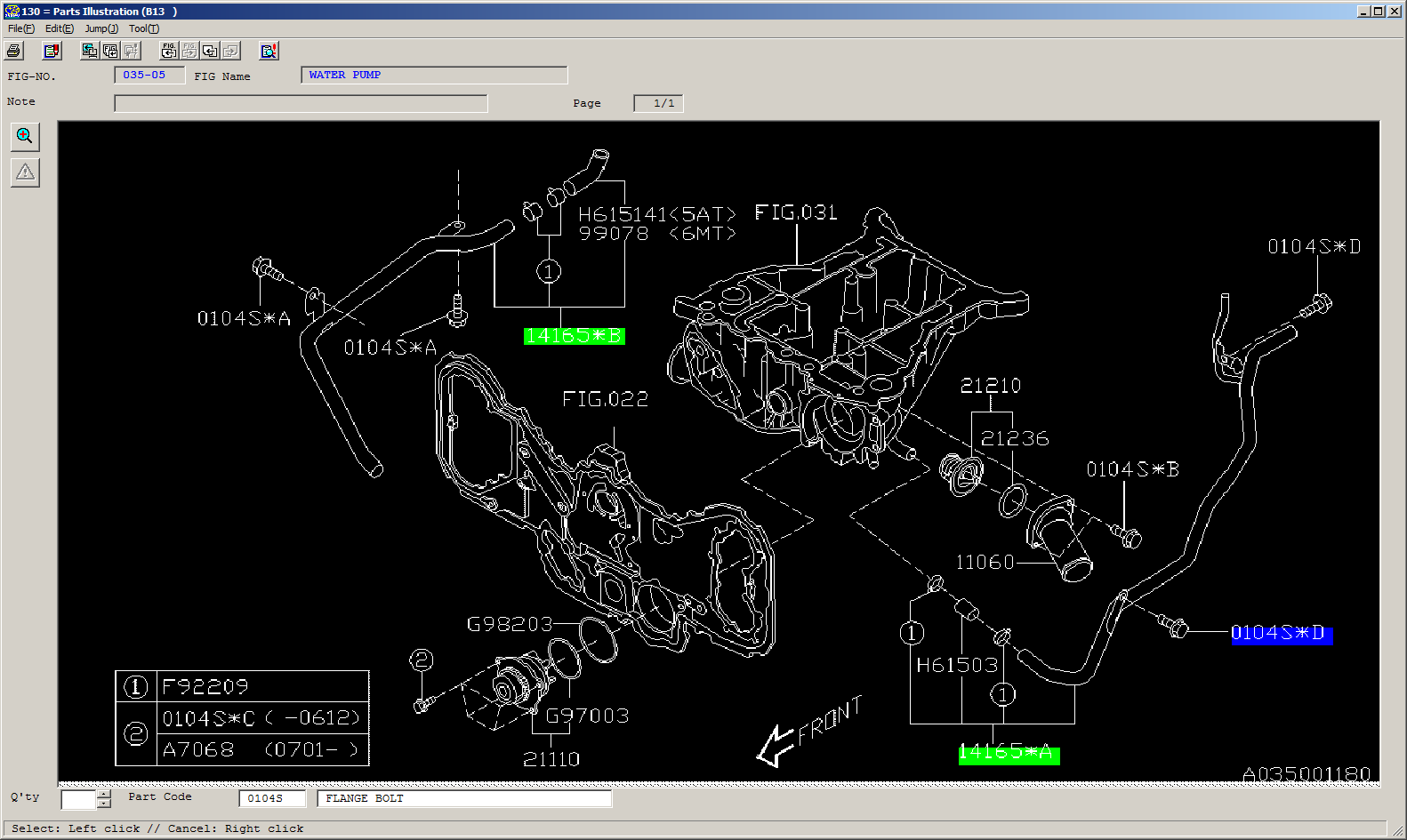

Остальные трубки тоже ржавые.
Особенно та, что снизу, которая идет к масляному фильтру. Но она хоть на виду, ее если чего поменять не сложно.
А вот та, по которой подается антифриз в печку и на подогрев дросселя - на ней есть несколько очагов коррозии, как жучки, причем крупные такие. Так эта трубка идет под впускным коллектором и к ней толком не подлезешь. Чтобы ее поменять, так надо полнавески с движка снять. Чуток поковырял жучки отверткой да полил антикором типа мовиля.

Кстати, не нашел я в сервис-мануале описания процедуры замены этих трубок. Даже не ясно, что в итоге надо снять для этого.
Для трубки подачи в печку, видимо, достаточно впускной коллектор снять.
А вот для трубки возврата - она засунута куда-то между блоком и еще хрен знает чем, как до нее добраться, я так и не понял.
