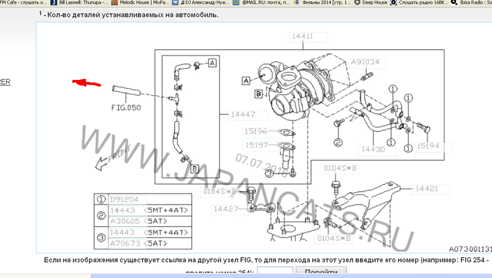

Прошу прощения, имел ввиду соленоид управления натдувом.
От турбины к клапану вейстгейта идёт вакумная трубочка,- она разрывается тройником, от этого тройника идёт трубочка на тот самый соленоид.

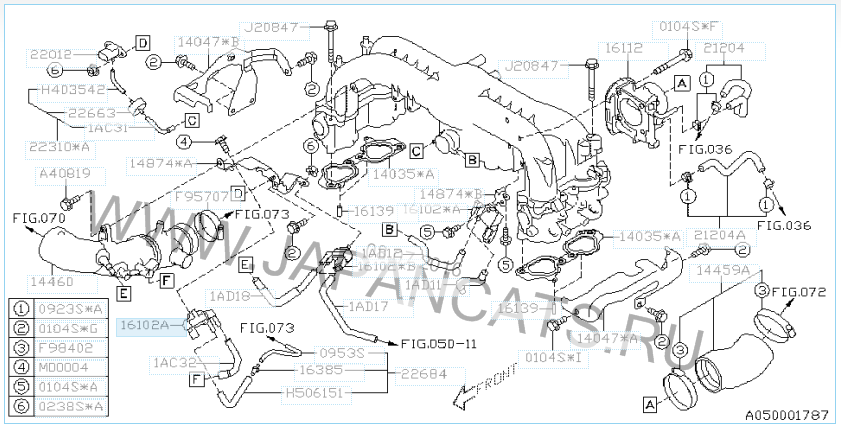

Сообщение kurtruk » 08 июл 2016, 15:50
Нашел! Номер 16102-AA380, на схеме подсвечен.
Снимок экрана 2016-07-08 в 15.42.35.png (155.92 КБ) 7932 просмотра
Ну в общем я его сегодня купил, заехал в Созвездие поменял, и.. машина поехала! Рано говорить окончательно, день-другой все ж покатаюсь, попишу логи, и сравню со старыми, даже сюда наверное выложу. Но блин, по первым ощущениям, машина едет сильно ровнее, без двух-трех "тычков" в начале разгона.

На картинке выше, что я выкладывал - в нижней трубочке (ближе к букве "B") стоит рестриктор (жиклёр) если он забивается - то буст тоже плавает при тапке в пол.
